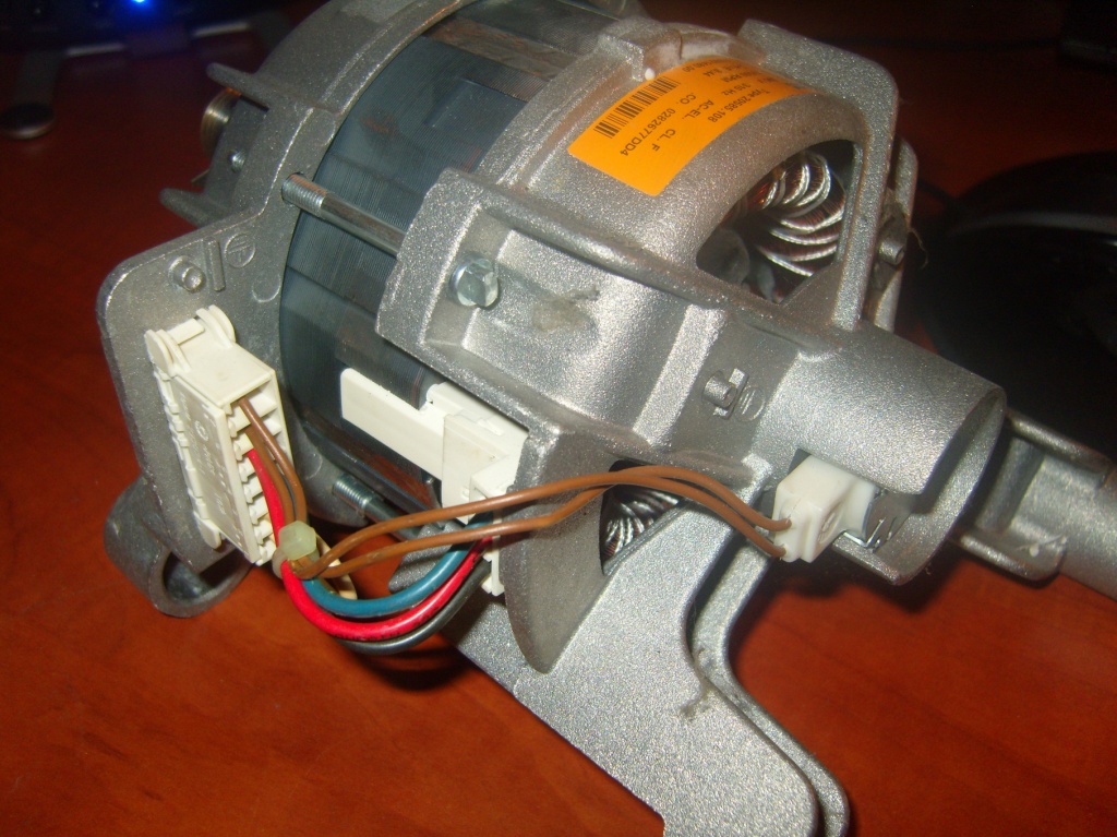

(#) steve25 hozzászólása Okt 3, 2012 /
Minap kiemelétem a munkahelyen egy mosógépből a motort, új tipusu a mosógép most volt második éves, digitális.
Az adattábla szerint 195V 310Hz 17500rpm
Hogyan lehetne ezt használni? a gépben kondenzátor sincs egyenesen a vezérlőböl kapta az áramot.
Valami nagyfrekvenciás motor vezérlő kelhet hozzá?
(#) pucuka válasza steve25 hozzászólására (») Okt 3, 2012 /
Ha jól számolom, ez egy háromfázisú asszinkron motor, fordulatszám jeladóval. A szabályzóját is jó lett volna kimenteni, egyszerűbb dolgod lenne. Így vagy építesz egy 3f~ frekvenciaváltót, vagy veszel.
(#) steve25 válasza pucuka hozzászólására (») Okt 3, 2012 /
Megvan még az elektronika vezérlő. és abbol hogy mentem ki? egyben van az egész programkapcsoló stb
Mivel számoltad, hogy ez jött ki hogy egy 3^fázisu motor?
Az asszinkron motor fordulatszáma n = (f × 60 / p) - s , ahol az f a hálózati frekvencia Hz -ben, a p a póluspárok száma, és az s a szlip, (csúszás) ami 3 - 5 % szokott lenni. A 60 a perc, másodperc átszámítás miatt van.
Gyanítom, hogy amit vezérlőnek nevezel, az tulajdonképpen szabályzó is, és úgy működik, mint egy frekvencia és fázisváltó, a fordulatszám jeladóval szabályozva. A három látható (de lehet, hogy négy) vezetékből, és a fordulatszámból.
Nem kimenteni kell, szükséged lesz az egészre, arra kell csak rájönni, hogy milyen módon szabályozza a fordulatszámot, mosáskor, és centrifugáláskor. Lehet, hogy a programkapcsoló pl. csak egy eltérő ellenállást kapcsol.
A hozzászólás módosítva: Okt 3, 2012
(#) steve25 válasza pucuka hozzászólására (») Okt 4, 2012 /
Értem elhozom az egészet. De megmondom őszintén hogy ezért a párszáz wattért amit ez a motor produkál nemis érdemes vele bajolni, majd ha télen lesz idöm jobban neki fekszem.
Biztos hogy valami szabályozó mert 300-1200 ment a centrifuga, és a fordulat elérése lassan fokozatmentesen történt. ha tudok valamit irok.
Köszi a segitséget.
Esetleg ha valakinek ez a tipus motor kellene a mosógépébe. irjon emailt
(#) kadarist válasza steve25 hozzászólására (») Okt 4, 2012 /
Frekvenciaváltós a mosógép motorvezérlője és ezért vannak ezek a furcsaságok.
