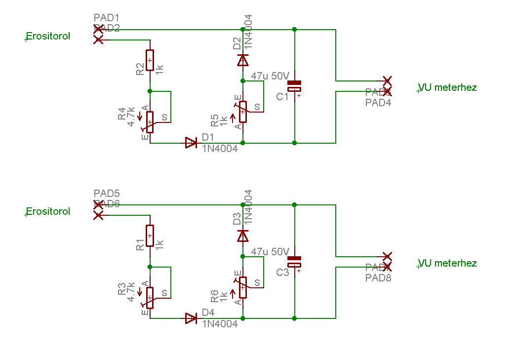

van egy Gloria 4-es rádióból kiszerelendő, kis kapacitású, erősítőm A kérdésem a következő: ha VU métert akarok rákotni, mérve ezzel a kijövő hangjelet, hova kell rákötnöm...? : Ha estled (én úgy gyanítom, h) a hangkimenetelre kell rákötnöm, ez estben kettő kell, mivel szteró erősítőm van. Kell-e ellenállás vagy ilyesmi? Előre is kösz, Gulwe
szia!
az UV métert az előerősítő után de a végfok elé kell kötnöd mert ha a végfok után kötöd akkor túl nagy jeleket kapna( mindíg a max-on lenne) üdv!

Az a helyzet, hogy én a két hangszoró közti különbséget akarom mérni egy-egy VU-val, így is lehetséges ez?
igen lehetséges ez
ha eltérés van látod a mutatókon vagy a LEDE-eken... üdv!
A végfok után is lehet kötni, csak egy mefelelő kapcsolás kell hozzá. Van itt olyan topic valahol, ahol legalább 3-4 féle különböző bonyolultságú kapcsolás van.

Hali régebben tettem fel egy kapcsit. BA 6124 a lelke, van egypoti rajta azzal tudod állítani a led sor érzékenységét és egyáltalán nem bonyolult és olcsón megépíthető, 5 led vezérlésére képes....kapcsi
Itt a kapcsolás, amit megépítettem (ezt az erősítő kimenetére kötöttem). Diódának minél kissebb nyitófeszültségűt jo berakni, nekem germánium diódák. A bemeneten az ellenállást, és a potit kell illeszteni az erősítő feszültségeihez (R1-R4). Az R3-R4-el tudod állítani az érzékenységet. Az R5-R6 elvileg a kondi kisütéséért felel, elvileg ez állítja, hogy meddig maradjon ott a mutató. Egyébként ez a Deprez elvű kivezjelzőkhöz jó (mutatós), és értelem szerűen a rajz sztereo.

Ha pár dolgot módosítok, fog fungálni a cucc? mármint: 4.7k-s ellenállás helyett 4 k-ást....másiknál 1 k-s helyett 2 k-ást nagyjából ennyi üdv! Gulve
