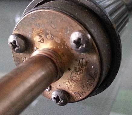

(#) melorin hozzászólása Dec 19, 2013 /
Van egy Weller 24V 50W (talán WTCP50) pákám már jó pár éve, de úgy 2éve elkezdett olyat művelni, hogy néha fogja magát és bebarnul a hegy annyira túlfűt. Hegyet cseréltem benne, de azt is idővel tönkre tette.
Mi lehet a baja? Gondolkozok már új páka vásárlásán, de annyira jól lehetett vele forrasztani amikor működött, hogy félek nem lenne ilyen jó egy újabb/másabb páka.
Szerintetek megéri feljavítani?
A hozzászólás módosítva: Dec 19, 2013
(#) qvasz2 válasza melorin hozzászólására (») Dec 19, 2013 /
A kapcsolója összeragadt. Szétszeded és látni fogod.
(#) melorin válasza qvasz2 hozzászólására (») Dec 19, 2013 /
Azt már meglestem és meg is tisztítottam. Amúgy ha erösen ráhúzom az anyát a külsö hüvelyre ami a pákahegyet fogja, olyankor sürübben túlhevül.
Ha hozzá való hegyet használsz, akkor hallani lehet, ahogy kattan (ki és bekapcsol).
Vagy mechanikai baja van (szorul), esetleg a rugó törött (de olyat még nem láttam), vagy összeégett, esetleg még a kondi lehet rossz (átvezet).
Mivel más nincs benne, ezekből rossz valami
Igen ki-be kapcsolgat, csak néha úgy marad. A rugó épségben van. Mi szorulhat vagy éghet össze?
Összeégni a kacsoló érintkezője hajlamos.
Hogy hol szorul, azt neked kell megnézned, az egésznek könnyedén kell mozognia. Ha hidegen lecsavarod a külsejét és a hegyet kézzel mozgatod (előre felé kihúzod, majd visszaengeded), akkor is jól hallhatóan kattog.

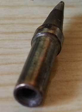

(#) melorin válasza qvasz2 hozzászólására (») Dec 20, 2013 /
Kattog amikor mozgatom a hegyet ki-be, és könnyen mozognak a dolgai.
Viszont lehetséges az is, hogy a pákahegyet megviselte a múltkori rendszeres túlfűtés, és most már hiába jó a páka, akkor is nagyon hamar keletkezik egy réteg a hegyen, amit állandóan le kell
tisztítani róla forrasztás közben?
Ha igen, elég lenne új hegyet vásárolni. Viszont ha rizikós, akkor inkább új pákába kéne
befektetni, ugye?

(#) fecameca válasza (Felhasználó 13571) hozzászólására (») Dec 20, 2013 /
Csupán a tanulság miatt: Valamikor régen én is reszelgettem, polírozgattam az érintkezőket, és csodálkoztam, hogy utána még a háza is szétolvadt, úgy megégett. Valamikor régen motoroztam is, ott a megszakító kalapács ugyanolyan: Elég csak egyetlen egyszer megreszelni, utána szinte minden nap beég. Ha sikerül egy jót kifogni, akkor évtizedekig működhet probléma nélkül, ahogy Köbzoli írja.
