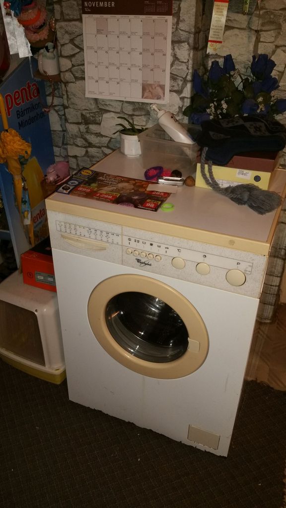

Kinek ismerős a képen látható matuzsálem? Olyan gondom van nála, hogy a víz beeresztő mágnes szelep nem zár le, ereszti a dobba vizet. Nem annyira mint programnál, de szépen csordogál bele. Ez javítható a szelep cseréje nélkül? Valamint úgy tapasztaljuk, hogy nem akar centrifugázni. Elvileg a 6 program csak szimpla centrizés, de nem csinál semmit azon felül, hogy a vizet szivattyúzza kifele. Ez vezérlő hiba? Ha az, javítható ez is csere nélkül?
Igen ez a hirhedt merloni masina.Ha a szelep bontható akkor szerencséd van ha nem akkor csere de nem nagy tétel.A motorkondiját nézd meg lehet hogy már kevés a kapacitása.
Amíg a víz folyik bele, nem is fog centrifugálni. Nem tudom milyen a szelep te látod javítsd meg vagy cseréld ki. Szerintem aztán minden jó lesz.
Ez a szelep hol helyezkedik el benne? A hátlap leemelésével hozzáférhetővé válik? Esetleg egy képet valaki csatolna, hogy tudjam mit keressek? Automata mosógép javításban még avatatlan vagyok!
Most egyébként mintha megállt volna a folyás, vagy ne észlelhetően folyik. Tehát ha jól értelmezem, akkor azért nem centrifugázik, mert az a bizonyos szelep nem zár le, és ezt érzékeli?
A bemenő víznél van a szelep, hátlap levétel után látható. A membránja szokott megnyekkenni; javítása, csere. Más gépeké is jó (lehet) bele.
