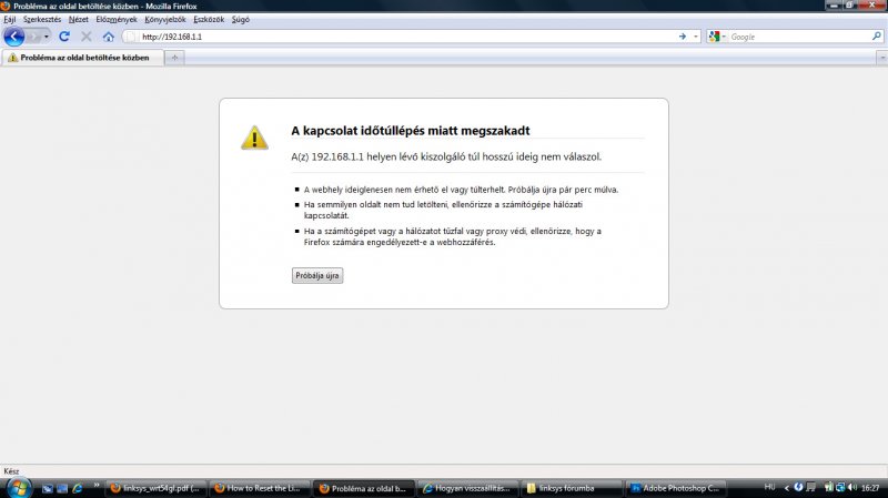

Sziasztok! A következő a problémám.
Karácsonykor vettem egy wifis nyomtatót és a wrt54gl routerrel (ami régebbről volt nekem) sikerült is beüzemelni a dolgot. Párommal használtuk a nyomtatót két laptopról.
Tegnap bekapcsoltuk és a routerrel történt valami. Még karácsonykor csináltam egy "munyo" hálózatot és ez megszűnt létezni. A hálózati kapcsolatnál amikor rá akarunk csatlakozni "munyo" helyett a linksys név jön ki és azt írja, hogy a hálózat ezen számítógép... (kép1-mellékelve). A http://192.168.1.1-re egyszerűen nem enged belépni. (kép2-mellékelve). Amikor bekapcsolom a routert gyorsan villog a power majd folyamatosan világít, kigyullad a wlan és a bal szélen a cisco sárga felirat. (kép3-mellékelve).
1 napja csak ezzel foglalkozok, elolvastam mindent de nem tudtam megcsinálni. Próbálkoztam mindenféle resettel és tippekkel de semmi.
Várom az ötleteket és köszönöm. (Nem vagyok nagy "számtek" zseni...)

(#) kuklatomi válasza sirály12 hozzászólására (») Jan 8, 2011 /
Köszönöm a gyors válaszokat! Tegnap már annyira belefáradtam, hogy nem volt türelmem kivárni...
1. Portscannert még az életbe nem használtam. Majd letöltök egy ilyen progit (gondolom van a neten) de, hogy mit kell csinálni azt nem tudom. Mint, ahogy sirály12 említette én tényleg hozzá nem értő vagyok.
2. A resetelést próbáltam, először egy ilyet:

Nos amikor ezt végigjátszottam a sárga cisco felirat elkezdett nagyon gyorsan fehéren villogni. Ilyet régebben még nem tapasztaltam de örültem, hogy végre történik valami, viszont amikor oda értem, hogy lépjen fel a router ip címére, ismét nem jött be az oldal és megállt a történet.
Ezek után megpróbáltam a 30/30/30 resetet de semmi nem történt. Így csináltam:

Hibaüzenet: Időtúllépés történt Connect kérése nem sikerült
Próbálja pingelni a router. Ha van egy ping, indítsa újra az útválasztót eltávolításával a tápkábelt és várjon legalább 10-20 másodpercet, mielőtt újra próbálkozna. Ha nincs ping, a router nem elérhető. Ellenőrizze, hogy a megfelelő IP-és hálózati konfigurációk. Ha a problémát nem oldja meg újraindítás, és akkor mindig ez a hiba, akkor kell, hogy folytassa a JTAG módszerrel.
Ezt azért mentettem így ki, mert amikor fel akarok lépni a router ip lapjára pont ezt írja ki, hogy "időtúllépés történt"...

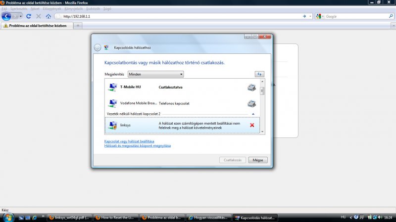

köszi a linket. Letöltöttem de semmi. Megpróbáltam a Dos ablakos módszert semmi. (fotó mellékelve). Megcsináltam kétszer is a 30/30/30 resetet semmi. A hálózatok között ugyan úgy ott van de nem felel meg az én beállításaimnak.. ugyan az a szöveg. A böngészőből pedig nem tudok belépni a címére. Lehet tényleg söralátét lesz ebből a routerből.

Köszönöm mindenkinek az ötleteket és a segítséget, sikerült helyreállítani a drágát.. És még azt is megtudtam, hogy van elöl is egy gomb.
A titok az volt, hogy valószínűleg valamelyik reset bejött neki de a laptop a régi beállítások szerint kereste. Délután amikor elolvastam háromszor, két sör után, hogy a beállítások nem felelnek meg, akkor jöttem rá.
Letöröltem a gépről a routerhez tartozó hálózati profilt és sikerült rácsatlakoznom illetve rámenni az ip-re. A nyomtatót is sikerült párosítani (karácsonykor ez egy nap volt), szóval minden happy, mégegyszer köszi nektek, egészségetekre
