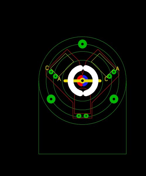

Megtudná valaki mondani, hogy hogyan kell beállitani pontosan a tükröt és a terelő lapátott a galvón?
Csináltam egy kis rajzot, hogy hogyan is képzelem én el. Remélem minden érthetően van lerajzolva.
(#) guliver83 hozzászólása Dec 22, 2009 /
A rajz lemaradt.
(#) dB_Thunder válasza guliver83 hozzászólására (») Dec 22, 2009 /
Tetszik a rajz!
De arra kellene törekedni hogy minél kissebb legyen az egész. A takaró lapnak akkorának kell lennie, hogy mindkét érzékelő felét takarja, de rajzodon az egészet takarja! De ezt már megírtam !!
A másik gond, hogy te kis sugárzási szögű IR ledet használsz, ami nem nagy baj, de sokkal messzebb kell tenni a takaró laptól!
Mivel csináltad a rajzot??

Bocsi csak egy megjegyzést tennék mert ez így nem jó.ebben a lapát állásban vagyis alapban a mágnes észak déli irányának a két tekercs közé kell esnie és nem a két tekercs felé.
(#) dB_Thunder válasza Djatis hozzászólására (») Dec 25, 2009 /
Igaza van Atisnak! Én még dolgozok a rajzon, mert a gépem is szarakodott egy kicsit, de már végefelé járok.

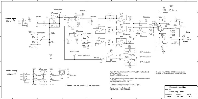

(#) Panhard hozzászólása Dec 26, 2009 /
Megépítettem ezt a PD vezérlőt is, (melléklet) de nem vagyok vele megelégedve, igaz egy fokkal jobb mint a szupepe féle. Rá van írva a rajzra, hogy tesztelték 30k-s szkennerrel. De beállítani ezt sem lehet rendesen, ha gyorsnak állítom be, akkor túlfut a ponton, vagy ha nem fut túl, akkor meg lassú.

(#) dB_Thunder válasza Panhard hozzászólására (») Dec 26, 2009 /
Nézd a jó oldalát! Legalább rajzolsz a lézerrel!
De már írtam, hogy a a galvódon van még mit fejleszteni ! Hidd el ott van a sebesség elásva!
(#) dB_Thunder válasza guliver83 hozzászólására (») Dec 26, 2009 /
Közben elkészültem az ábrával.
Boncolgattam pár elméletet... meg csináltam nyák tervet is.
Kérem a véleményeket!

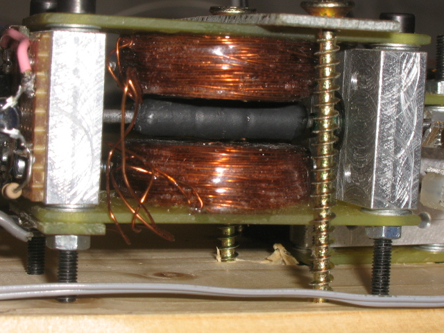

Megkezdtem énis a ferritmagos galvó építését.
merem ajánlani egyik kedves hobbys ismerősőm által ajánlott magot vékony VGA kábel ferrit szűrőire hívta fel a figyelmem.
8 mm-es luk van benne .
Én alu végeket esztergáltam a két végébe ahová a csapágyház is bele van süjjesztve.
A tekercs préselve lessz a lukban két oldalt az egyik zárófedélen két luk van elhelyezve ahol a két tekercs kivezetései jönnek ki.
Kisé rossz a kép telefonnal készült.Az ismerősöm már megcsinálta bár még nincs késza párja de betyárosan megfogja a tengelyt nehéz elmozdítani.
Ebben már látni a 30 K sebességet de a külső ház mint nálam már ha tesz valaki külön házat az csakis műanyag lehet máskülönben nincs értelme a ferritnek ha pl vas házat fabrikálnak köré.
Majd még teszek fel képeket ahogy késdzül .
