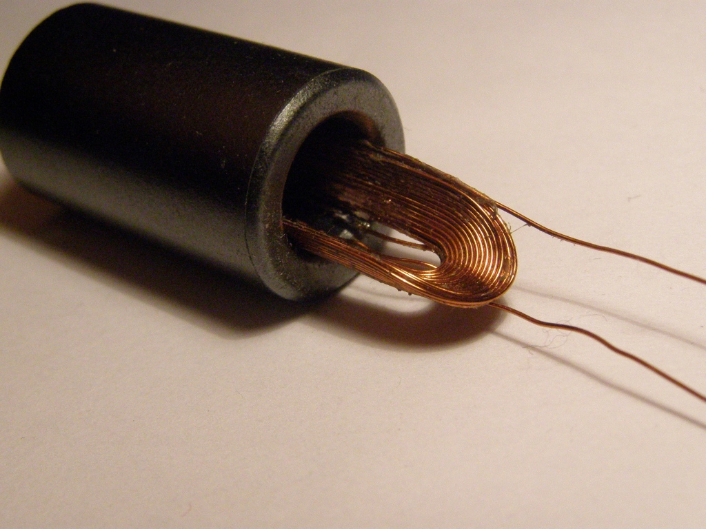

(#) Muri hozzászólása Dec 29, 2009 /
Elkészült az első tekercs. Ez még csak próba, a végleges hasonló lesz, csak kicsit hosszabb.
Ez kb. 42 menet, levegőben 24 uH, a ferritben 40. Természetesen kettő lesz belőle, ellenállása ~1 ohm lesz.
A ferrit luka 9 mm, a mágnes pedig 6 lesz, így a tekercs és a mágnes között mindössze 0,5 mm rés marad.
(#) mex válasza Muri hozzászólására (») Dec 29, 2009 /
Jól néz ki! Szerintem beváltja a reményeid.
(#) dB_Thunder válasza Muri hozzászólására (») Dec 29, 2009 /
Nekem is tetszik! Hogyan csináltad??
(#) wir12 válasza dB_Thunder hozzászólására (») Dec 29, 2009 /
Szerintem valami hengeres körül préselte és valami ragacs anyaggal összefogta vagyis én így csinálnám és majd fogom...
(#) Djatis válasza Muri hozzászólására (») Dec 30, 2009 /
üdv!
Nagyon szupi engem is érdekelne hogyan tekerted ilyen szépre.
De ami még fontos felejtsd el az egy ohm ot inkább akkor használj vékonyabb huzalt.
1 ohm nagyon fűteni fog az erősítő és gerjedni fog az egész Ugyanúgy illeszteni kell mint minden hangerősítőhöz a hangszórót.
4 ohm a tuti de legalább legyen 3 ohm
nekem a legkissebb ami galvóban volt 1,6 ohm és sokat szívtam vele nembeszélve a pár darab végfokról ami emiatt tönkrement.

(#) Muri válasza Djatis hozzászólására (») Dec 30, 2009 /
Először a tekerés volt, utána a hajlítás. A menetek között Palmatex van, amit tekerés közben egyszerűen ujjal kentem rá. Ez elég puha, hogy meghajlítható legyen. A végleges helyén majd műgyanta fogja tartani. Több menetet nem szeretnék, mert így az induktivitása egészen közeli a "gyári" értékekhez, ha túl sok, akkor azért lesz lassú. Az 1 ohm meg nem olyan kevés, ahhoz már lehet erősítőt találni/csinálni.
Ma megpróbáltam a hosszabbat megcsinálni, ezt nehezebb meghajlítani, mert a közepe hajlamos szétesni.
