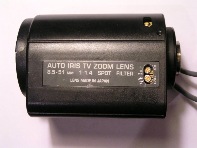

Van nekem a belinkelt képen látható biztonsági kamerához való CS mount objektívem. Ez egy elég nagy, vaskos darab, mert benne motoros zoom, és fókusz van, illetve az iris is motoros. Sajnos semmi leírásom nincs hozzá, pedig tisztességes 8,5-51mm-es objektív. A gyáró nem ismert, nincs rajta, csak hogy Made in Japan, illetve "AUTO IRIS TV ZOOM LENS" felirat.. Néztem Computar, és hasonló kinézetű objektíveket, de nem lettem okosabb. Az objektívből 2 kábel jön ki, 4-4 érrel. Egyik piros-fekete-zöld-fehér, a másik pedig piros-fekete-fehér (zöld le van vágva gyárilag tőben..)
Mi lehet ennek a bekötése? DC irises? vagy video irises objektív ez? A motorok végálláskapcsolósak, meg az iris is. A takarásban zsúfolt elektronika van, több SMD IC. Sajnos szétszedni, hogy az elektronikát feltérképezzem szinte lehetetlen, mert a lencséket is meg kell bontani hozzá, előröl bontható, hátrafelé. Azt meg nem feltétlen szeretném, por, kosz egyéb miatt.. Jó volna nem tönkretenni..
Tudtok nekem bármi támpontot, gyakorlati ti tapasztalatot adni?
Van rajta egy "Spot filter" felirat is. Ez mit takar?
Kerestem a fórum témák közt, de semmi okosat nem találtam.
Köszönök minden segítséget!

A kommunikáció valószínűleg RS485-ös, kell hozzá egy erre alkalmas biztonságtechnikai szoftver is.
Spot filter, de fogy erre mi szükség a biztonságtechnikában? Jó még, mert töröttnek látom az elejét.
Amúgy szép kis darab, elfogadnám az én kézi zoomosom helyett.

RS485? hmm.. Nézegettem hajnalban pár hasonló objektívet, van olyan, aminek áram bemenete van. 0-20mA közt megkergetve, beáll a megfelelő pozicióba. Persze ahhoz sincs semmi leírás, csak szöveggel, a működés lényege. Kiszedném én belőle az elektronikát legszívesebben, de bízom benne, hogy lesz okos ember, aki megmondja, hogy lehet rendeltetésszerűen használni. A fő bibi, hogy az irist sem tudom használni, mert azt sem tudom, hogy DC, vagy video iris, de azt sem, hogy a két kábel közül melyik lenne az iris, illetve melyik láb mi..
Ez a spot filter dolog ez nem tiszta nekem. Ez arról szólna, ha belevilágít a lencsébe a nap, akkor nem vakul meg a kamera? Ha kézzel kinyitom az irist,és átnézek rajta, a közepén van egy "szürke" folt. Olyan, mint ha napszemüvegen néznék át, de csak a közepén.. Én azt hittem, kosz
(#) Action2K válasza kovacslajcsi hozzászólására (») Nov 12, 2010 /
A Nap (és bármi más fényforrás) belevilágításának "lens flare" a neve. Ezt egyszerűen szűrözni nem lehet, csak kitakarni egy erős sky filter-rel.
Az objektívek vezérlését a kameratest végzi, ez határozza meg, hogy milyen elven működteti. A legtöbb DC íriszes. Ezt, a felirat is sugall rá, saját szabályozóval van ellátva, amit a level potival kalibrálhatsz be. Ezt a feltételezést megerősíti az ALC (Automatic light control) poti is. Ezzel a Backlight hatást kompenzálhatod automatikusan. Nem hiába az a sok mikrochip benne.

Ez tiszta, világos, érthető. A fő bajom a Zoom, és Focus motorok vezérlésével van. 2 kanóc jön ki az optikából. Az egyik az irishez a +, -, video jel, vagy DC szint. A másik szürke kanóc 4 ere a kérdéses, hogy mi. Vagyis mi a motorok vezérlésének a menete, hogy mondom meg, hogy hova álljon?
(#) kovacslajcsi válasza Action2K hozzászólására (») Nov 12, 2010 /
Közben megleltem a Spot filter magyarázatát. Ha az irist kinyitom kézzel, és átnézek rajta, akkor középen egy sötétebb folt van, ami kifele halványul. Ennek értelme, tudorok szerint, hogy mivel nagylátószögű objektív, kifele haladva nem lenne lineáris a fénye, vagyis középen világosabb lenne a kép, mint a szélén. Ezt kompenzálják ki úgy, hogy középen be van sötétítve a lencse, így kb. lineáris.. Most tudtam csak meg

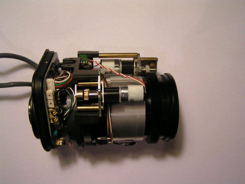

A sok "csippből" nincs egynek sem valami normális felirata? Abból talán lehetne következtetni valamire..
(#) kovacslajcsi válasza sargarigo hozzászólására (») Nov 12, 2010 /

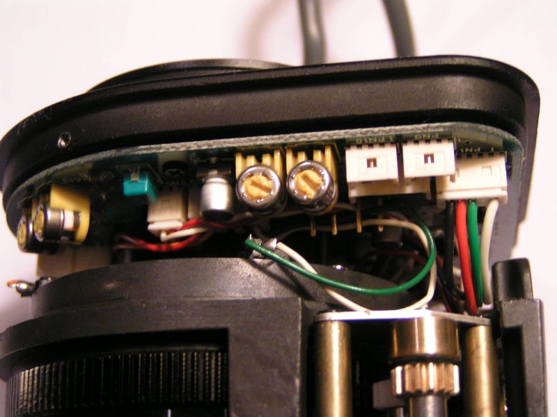

Van benne egy ilyen:
illetve 2db LM2904-es OPA 2db. A többi alkatrész pedig SMD tranzisztorok, illetve SOT-23 tokban pár cucc, felirat nélkül..
Mivel uC van benne, biztos, hogy nem villany az egyik drótra, és forog, hanem van valami funkció is, csak kérdés, hogy mi, meg hogy lehet életre kelteni.

Szia ! Nekem is van ilyen objektívem ! Már írom is mit hogy kell használni ! Először is ez egy VIDEÓJEL VEZÉRELT zoom objektív ! ez azt jelenti hogy a kamera által kiadott kompozit videójelből állítja elő az íriszt vezérlő jelet . Ez három szál vezetéket használ fel +táp12V, Gnd, és videójel . A másik négy ér a két optikát mozgató motoré a zoom-é és a foókuszé. Ezek teljesen egyszerű dc motorok 6 vagy 12 voltosak és polaritásváltással tudsz zoomolni ki-be vagy fókuszálni ugyanigy . Eegyszerűen ki tudod mérni hogy melyik a két motor:,egy óhm mérővel rámérsz a vezetékek közötti ellenállásra és kettőnél egyforma ellenállás mutatkozik 100-300 ohm között! De ez gyártónként eltérő lehet . A kis potikkal az átlagos fénybeeresztést tudod beállitani így bármilyen fényerő mellett csak a beállitott értéket engedi át ! Ha nemtudsz valamit keress és segítek. Üdv Secmaxx
(#) kovacslajcsi válasza secmaxx hozzászólására (») Ápr 11, 2011 /
Sajnos nem ilyen egyszerű. Kinézetre nekem is van hasonló, ami valóban DC táp kell neki, és zoomol, de ez nem olyan. A motorok vezérléséhez való kábelek 2*60kOhm körüli ellenállást mutatnak, mindkét irányba. A motorra ha rámérek az 70 Ohm körül van, és ellenállásmérővel nézve sem 1:1 van kivezetve egyik lába sem.
Ráadásul itt az iris is motoros, azt is kis DC motor mozgatja..
Sajnos.
