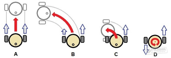

A diferenciális meghajtású robot úgy működik, mint egy lánctalpas jármű: a különböző oldalon lévő kerekek egymástól függetlenül vannak meghajtva. Ezek biztosítják a meghajtást és a kormányzást is, ezért nem szükséges az első kerekek elfordítása, mint pl. egy hagyományos autó, vagy kerékpár esetén. A két oldalon lévő kereket azonos sebességgel hajtva, a robot az adott irányba egyenesen halad (A). A robot kormányzásához elegendő a jobb- és baloldali kereket különböző sebességgel meghajtani. Például ha a jobb oldali kerék gyorsabban forog, mint a bal oldali kerék, akkor a robot balra fordul (B). A fordulás ívenék nagysága a kerekek forgási sebességének a különbségétől függ. Ha az egyik motor áll, akkor az álló kerék körül elfordulva kanyarodik a robot (C). Az alábbi ábráról látható hogy akár a helyben fordulás is megvalósítható, ha a motorok forgásiránya ellentétes (D).
A differenciális meghajtás esetén a robot mozgatása és kormányzása a két DC motor forgásirányának és sebességének a változtatásával történik. Ez impulzusszélesség modulált (PWM) jelek és motorvezérlő H-híd IC segítségével könnyen megvalósítható (erről bővebben a Will-I robotomról szóló cikkben már írtam: LINK).

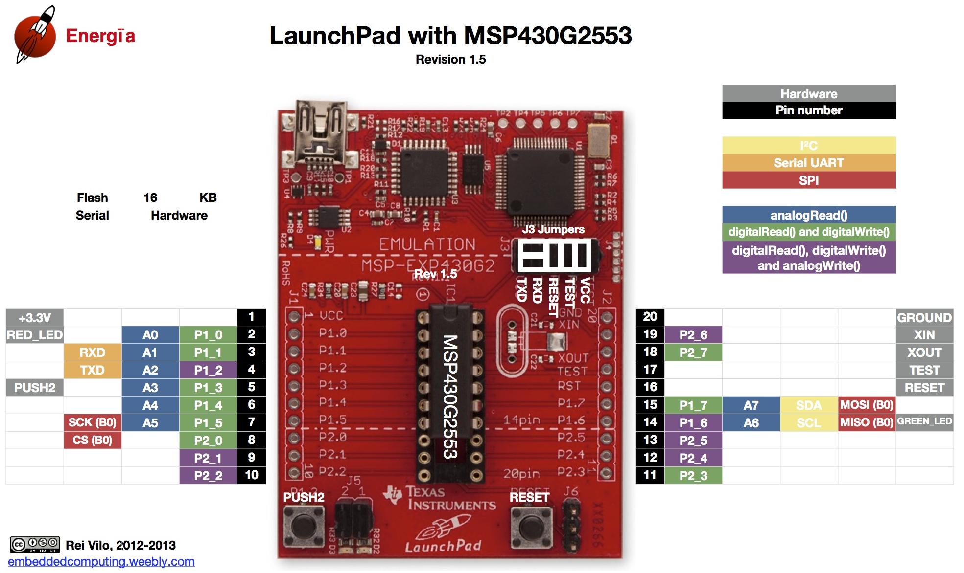

A robot vezérlését egy MSP430 Launchpad mikrovezérlővel fogom megoldani. A Texas Instruments MSP430 Launchpad fejlesztői kártya rendkívül kedvező árával (fél éve még 4,30 $-ért vettem (kb. 900 Ft), ingyenes házhoz szállítással, de sajnos azóta felemelték a panel árát 10 $-ra) ideális eszköz a mikrovezérlővel ismerkedni kívánó diákok vagy hobbisták számára, hiszen a panel mindent tartalmaz, ami a kezdéshez szükséges. A robot építéséhez a Launchpad kártya legújabb, 1.5-ös verzióját, és az ezzel járó MSP430G2553-as mikrovezérlőt használtam.
(a nagyobb méretért kattints a képre)
A panel felépítéséről és működéséről részletesebben lásd az alábbi cikket:
Launchpad: ismerkedés az MSP430 mikrovezérlőkkel I.
Launchpad kártya új verziójáról és az MSP430G2553-as mikrovezérlőről részletesebben lásd az alábbi cikket:
Launchpad: ismerkedés az MSP430 mikrovezérlőkkel III.
A mikrovezérlő kis áramigényű, meghajtásához 3,3 V-os tápfeszültség kell, amit egy LD1117V33 stabkocka biztosít majd. A motorok áramigénye viszont nagy, és a motorvezérlő IC-nek legalább 5 V-os feszültség szükséges. A szénkefés DC motorok ráadásul erős zajt is generálhatnak, ezért célszerű feladatonként szétválasztani a tápellátást és két áramforrást használni: egyet külön a DC motoroknak és a motorvezérlő elektronikának, egyet pedig külön az érzékelőknek és a Launchpad panelnek.

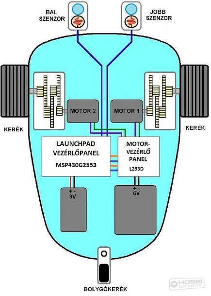

A korábban említett tervezési szempontok figyelembe vételével véglegesíthetjük a vonalkövető robotunk felépítését:
  • A robot hely- és irányváltoztatását legegyszerűbben 2 db, áttételes DC motor alkalmazásával, differenciális meghajtással tudjuk elérni (2 külön hajtott kerék + egy bolygókerék).
  • A robot a vonalat 2 db. szenzorral, a padlóról visszaverődött fény mérésével érzékeli.
  • A LED-ből és fotoellenállásból alló vonalérzékelő szenzorok a fényerősséggel arányos analóg feszültségjelet állítanak elő.
  • A Launchpad panelen lévő mikrovezérlő ezeket a változó feszültségjeleket az ADC átalakító segítségével feldolgozza.
  • Ahhoz, hogy a robot a vonalat követni tudja, a mikrovezérlő a mért értékektől függően változtatja a robotot kormányzó DC motorok sebességét a motorvezérlő IC-nek küldött PWM jelekkel.
  • Külön áramforrás a motoroknak + motorvezérlő elektronikának, és az érzékelőknek + Launchpad panelnek
