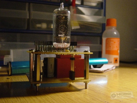

Ez egy PIC vezérelt, egy csöves nixie óra.
Ebben a cikkemben egy egyszerű nixie óra építését szeretném nektek bemutatni. Az ötletet az adta, hogy hazai honlapokon nem találtam egy csöves óráról, se leírást, se kapcsolási rajzot. Egy angol oldalon láttam meg egy rajzot, és a PIC-be égethető programot.
Az kijelzés működése a következő. Az óra, és a perc számait egymás után jeleníti meg, majd 3-4 másodperc szünetet tart, és aztán kezdi elölről. A beállítás a következőképpen történik. Megvárjuk a programot míg a megfelelő helyre ér ( pl.: a perc tízeseihez ) és addig nyomogatjuk a gombot, amíg a megfelelő számot nem látjuk, utána csak hagyni kell végigfutni a programot, és már be is van állítva. Ugyan ezt a módszert alkalmazzuk az óra tízes, egyes, és a perc tízes, egyes számjegyeinél is.
