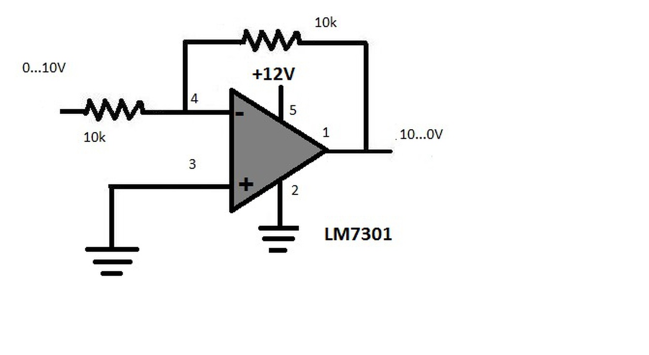

Lenne egy vezérlő, mely 0-10v-ot ad le vezérlésként. Az lenne a probléma hogy a vezérlés 0%-nál 10v, 100%-nál pedig 0V a feszültség.
Milyen módon vagy milyen áramkörrel lehetne ezt megfordítani?
(Max 1A áramról beszélünk)

Próbáld meg ezt. Ezt használom 0-10V, 0-5V Pwm>0-10v átalakításra. ez "Rail to Rail" ki-és bemenet. gyakorlatilag az egész tartományt milivolt pontosan átfogja. Megbizható preziz... Itthon nehéz beszerezni. Keress hasonlót, de figyeld, hogy szimpla tápfeszültségű legyen és legalább 30V-ot bírjon, továbbá Rail to Rail input output. A PLC bemenet szinte nem terhel semmivel, mA nagyságrend. A tápot esetleg leveheted 10,6V-ra, 12V-al sorba 2db dióda. Ha nem túl kényes a dolog, gyakorlatilag jónéhány műveleti erősítő megfelelhet erre a célra.
A hozzászólás módosítva: Ápr 9, 2016
(#) proli007 válasza dcsabi hozzászólására (») Ápr 9, 2016 /

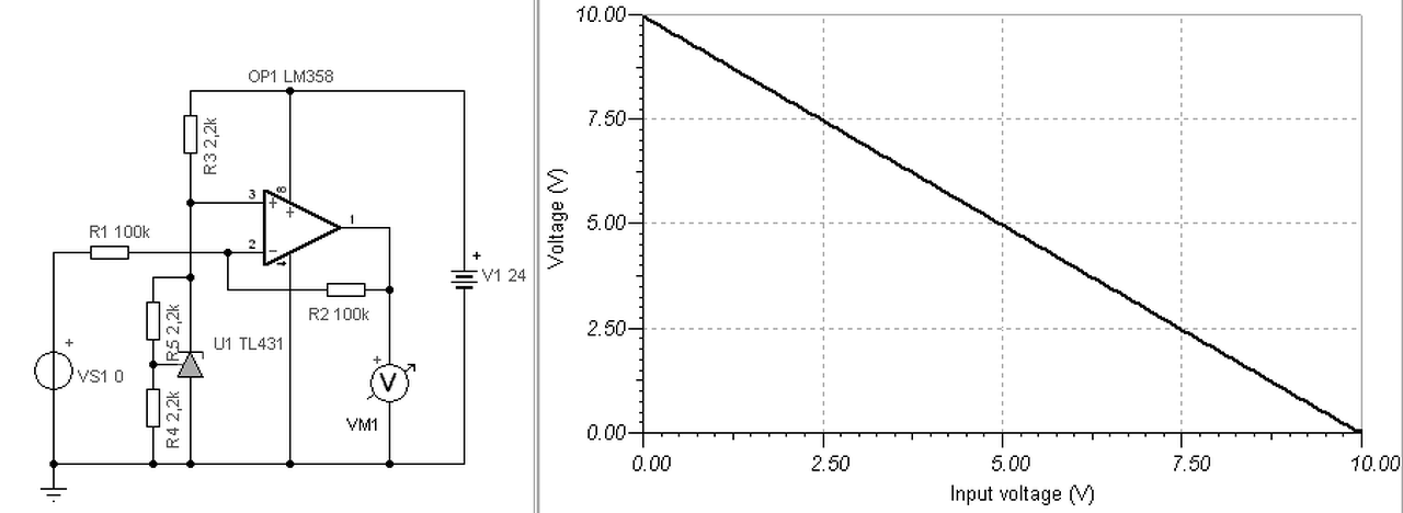

Hello! A kapcsolásnak az a problémája, hogy ha a bementi feszültség +10V, akkor a kimenti -10V lenne.. Viszont ha a neminvertáló bementet felhúzzuk 5V-ra, akkor működni fog a dolog.

A műveleti "+" bemenetét (Vref) nem földre kell kötni, hanem a kívánt feszültségtartomány felére, így ha a két ellenállás egyforma, akkor a (fél feszültségre nézve) a bemenet tükörképe lesz a kimenet! 0>10Vbe /Vref=5V/ 10>0Vki.
A műveleti bemenetének fajtája lényegtelen (nem kell rail to rail inputú-nak lennie).
Ha a műveleti rendelkezésére álló tápfeszültségek legalább 2V-al nagyobbak, mint a kívánt kimenőfesz tartomány (pl. 0...10V ki esetén Vcc+>+12V; és Vcc-<-2V), akkor kimenetét tekintve se szükséges tápfesztől-tápfeszig kivezérelhető (rail to rail output) típusnak lennie. (=kb. bármi jó.)
Esetleg kimeneti le(fel)húzó ellenállás is bevethető... /pl. LM358 lefelé közel mínusz tápig lehúz, felfelé viszont 2×BE megmarad. >>> felhúzó-ellenállással közel táptól-tápig megy a kimenőfesz (ha elhanyagolható a kimeneti terhelés).
