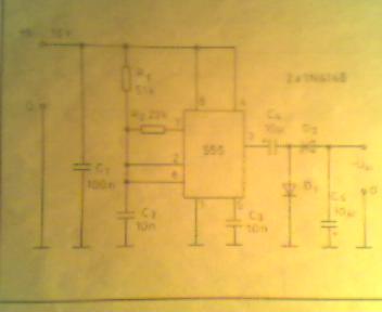

(#) Ronin válasza Fery hozzászólására (») Feb 10, 2008 / 4
Gondoltam hogy elég a -12, ezért is tettem fel ezt. Itt az eredeti, valamelyik Hobby Elektronikában volt. Úgy emlékszem a terhelhetősége 200mA. A minősége sajnos pocsék, de azért kivehető.
(#) Fery válasza Ronin hozzászólására (») Feb 10, 2008 /
Szia, Szuper !!!
Na ez még jó is lehet, 200mA bőven elegendő, nem tudod melyik RT-ben lehetett ? Nekem megvan mind. Jó lenne a cikkel együtt már csak kiváncsiságból is.

(#) ha1drp válasza Ronin hozzászólására (») Feb 12, 2008 /
Ezt én is megépítettem, de nekem kb -8.5v jött ki 20mA-nél. Nagyobb áramnál meg se mertem próbálni, bár lehet hogy csak én hibáztam?

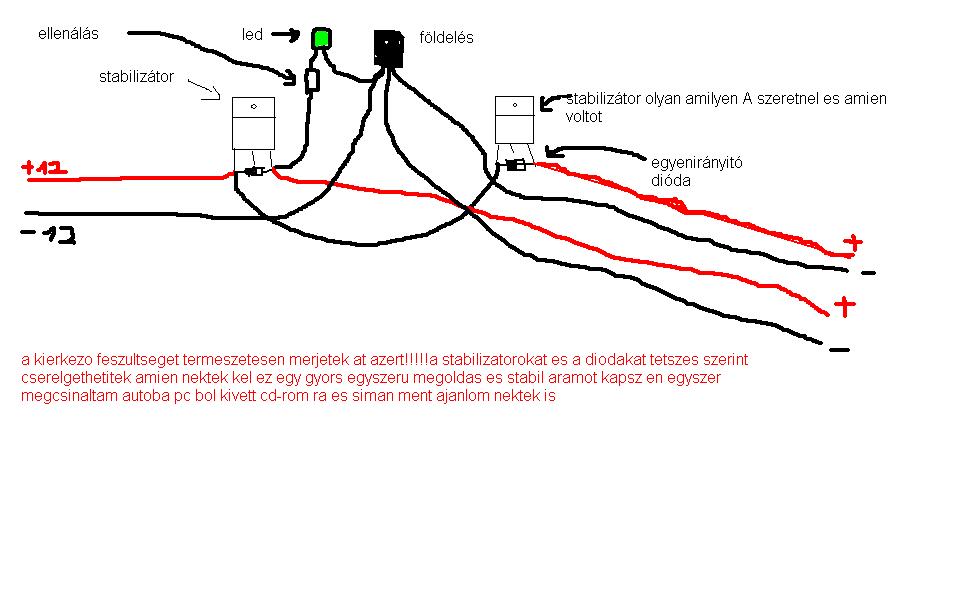

(#) Ginuwine hozzászólása Ápr 2, 2008 /
HAD AJANLJAK EGY EGYSZERU ES GYORS MEGOLDAST. REMELEM KITUDTOK BELOLE MENNI ES NEMLESSZ GOND DE HA BARMI VAN KERDEZZETEK MEGPROBALOK SEGITENI
