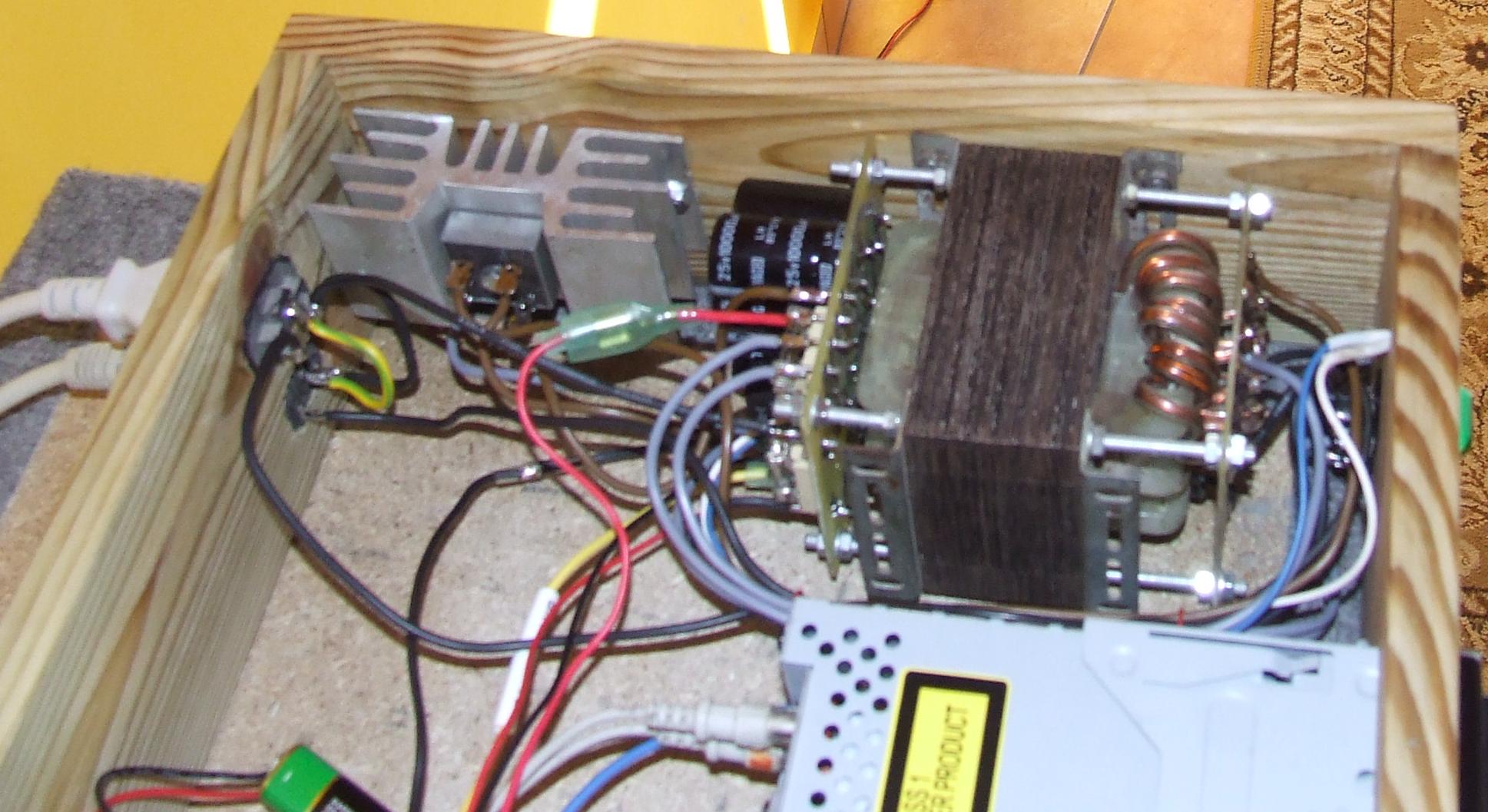

(#) Alkotó hozzászólása Máj 22, 2008 /
Itt egy működő példány, 12V/10A terhelhetőséggel.
Kipróbáltam a komplett rendszert, egy normál (4x50W-osnak írt, ami persze még 4x20 sincs) autóhifit tökéletesen kiszolgál.
A szemfülesek biztos észrevették, hogy nálam a stabilizátor rész nincs a dobozban, mert csak felesleges energiát emésztene. Én külön erősítőt használok, így a terhelésem nagyon egyenletes, a nélkül is tökéletesen be tudtam állítani a 13V-ot az egyedi trafóm segítségével.
Az elem egy 9v-os bármilyen (elég a memóriához ennyi). Az én kütyüm kb 6mA-t fogyaszt memóriaőrző állapotában. Azt még nem tudom ezt meddig bírja az elem, egyenlőre jó neki így.
Most már legalább egy kipróbált kapcsolás is van ebben a fórumtémában.
