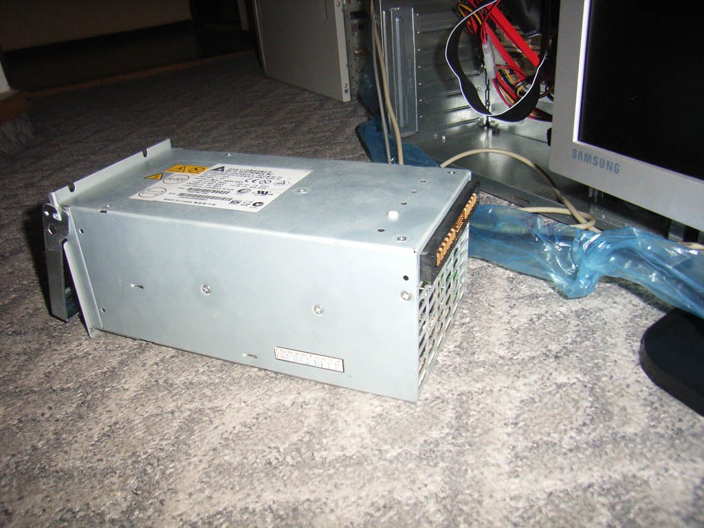

(#) Topi válasza tothi89 hozzászólására (») Nov 7, 2006 /
Ha kell tudok adni egy halom szerver tápegységet. 36-42A-es 6-800W-os tápok. Max a névlegestől 100mV-al térnek el.
Hátulján speckó csati van, de rajta van, hogy hol kell beintítani, melyik pin mire való és melyiken mekkora fesz jön ki. A 3,3V-ja egyébként több mint 80A.
Hát igen fel van készítve pár darab processzorra.
Egyébként ha Neked nem kell, másnak is odaadom, érintetlen még tökéletesen működő tápok... Azért lettek leselejtezve, pontosabban azért kerültek ki a szerverekből, mert kicsi volt már a teljesítményük.
Ha másra nem jó nektek. Heggeszteni egyenárammal sokkal szebben lehet
