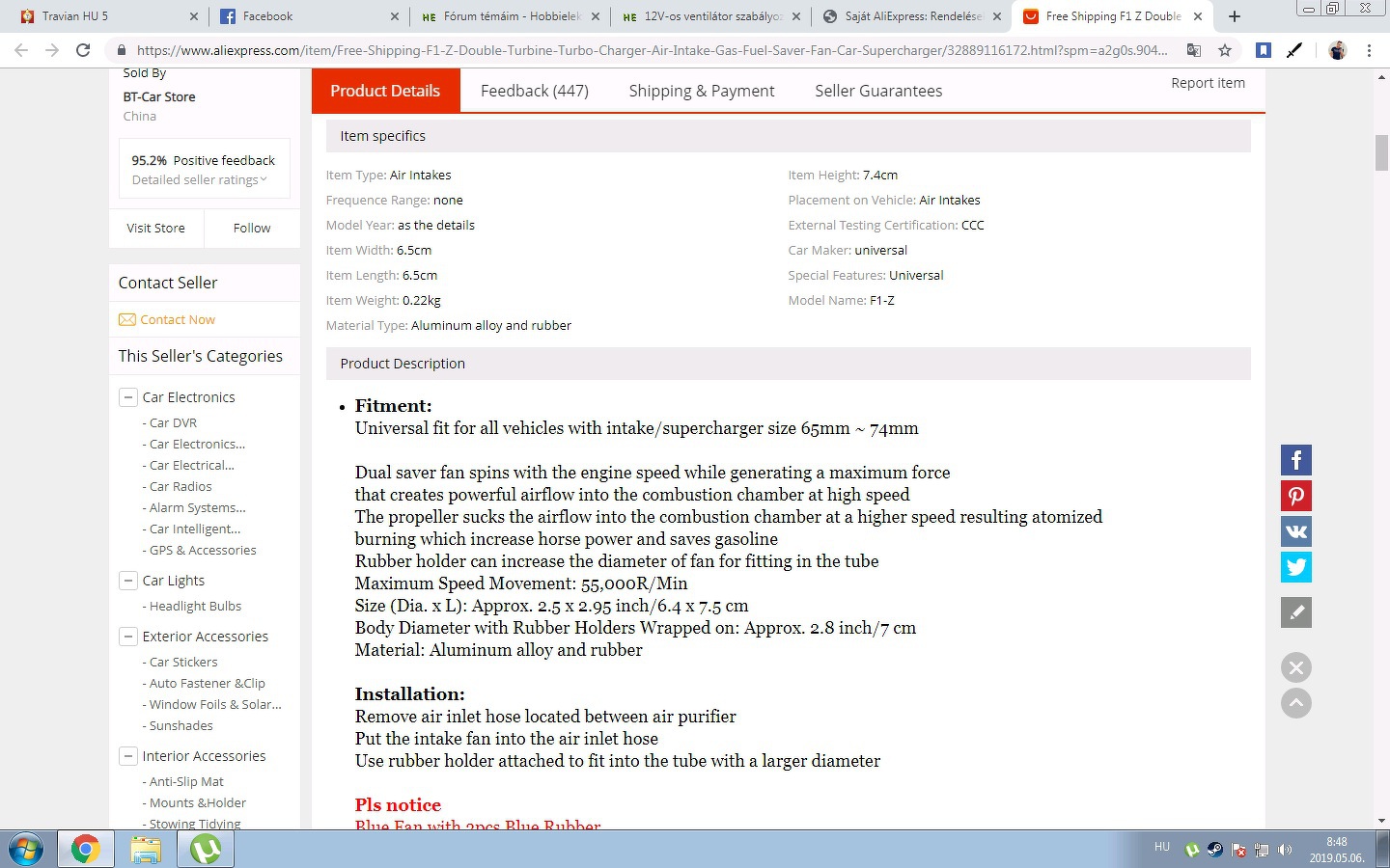

Szóval, vázolom hogy akkor miért is kellene ez nekem, és hogyan szeretném.
Egy aliexpresszes ventiből indult az egész project. (Képet csatoltam)
Sajnos sok mindent a leírásból nem tudok meg.
„- Egyáltalán van értelme a fordulat ilyen jellegű vezérlésének? Mert egy ventilátor szállított légmennyisége nem arányos a fordulatával, csak közelíti azt.”
Azt szeretném hogy ventilátor a fojtószelepem állásával arányosan nyomja be a levegőt a szívósorba. Ezért indult onnan a történet hogy a fojtószelep állás érzékelő ellenállásai lesznek a mérvadók(teljesen zárt állapotba 2.1k ohm ellenálást ad, teljesen nyitott állapotban 3.5k ohm)
Ezt azért találtam ki így hogy feleslegesen ne nyomja a venti a levegőt, ha alapból nem engedi be a fojtószelep. Tehát a legjobb itt az lenne ha arányosan nőne a venti forgási sebessége, a fojtószelep nyílásával.
Remélem ez a kis történet segít nektek hogy tudjatok nekem segíteni
(#) proli007 válasza Micron hozzászólására (») Máj 6, 2019 /
Én szívesen segítek ha tudok minden (akár idétlen) dologba, de itt valami nem stimmel. Nem tudom Te mennyire értesz a motorokhoz, én minden estre nem értek a gépjárműhöz, de naiv sem vagyok.
Amit belinkeltél, (bár nem azt tetted) abban motor egy szál sincs, mindössze egy turbinalapát, amit beépítenek a szívó elé. De számomra a szerkezet komolyságát az is jellemzi, hogy lehet kapni piros, kék, fekete színben. Szerintem ez csak korlátozza a légbeömlést. Ha egy ilyen segítene bármiben, akkor rég ott lihegne MINDEN kocsikban. De egyik gyártó sem használja.
Továbbá villanymotoros turbót sem láttam még sehol. Pedig sokkal egyszerűbb lenne, mint a kipufogógáz koszosságával, hőmérsékletével kínlódni. Mert ugye komoly gépnél még hatalmas turbó hűtő is van, hogy a sűrűbb hidegebb gázból több fér be a hengerbe. Tehát ez a történet számomra egyáltalán nem az a "gyere buci hamm bekaplak" történet.
De a motorodról (ha van ilyesmid egyáltalán) semmit nem tudtunk meg eddig. Ilyen semmitérő fogyasztáscsökkentő izékkel meg tele van minden áruház.. Akkor most mi is a helyzet?

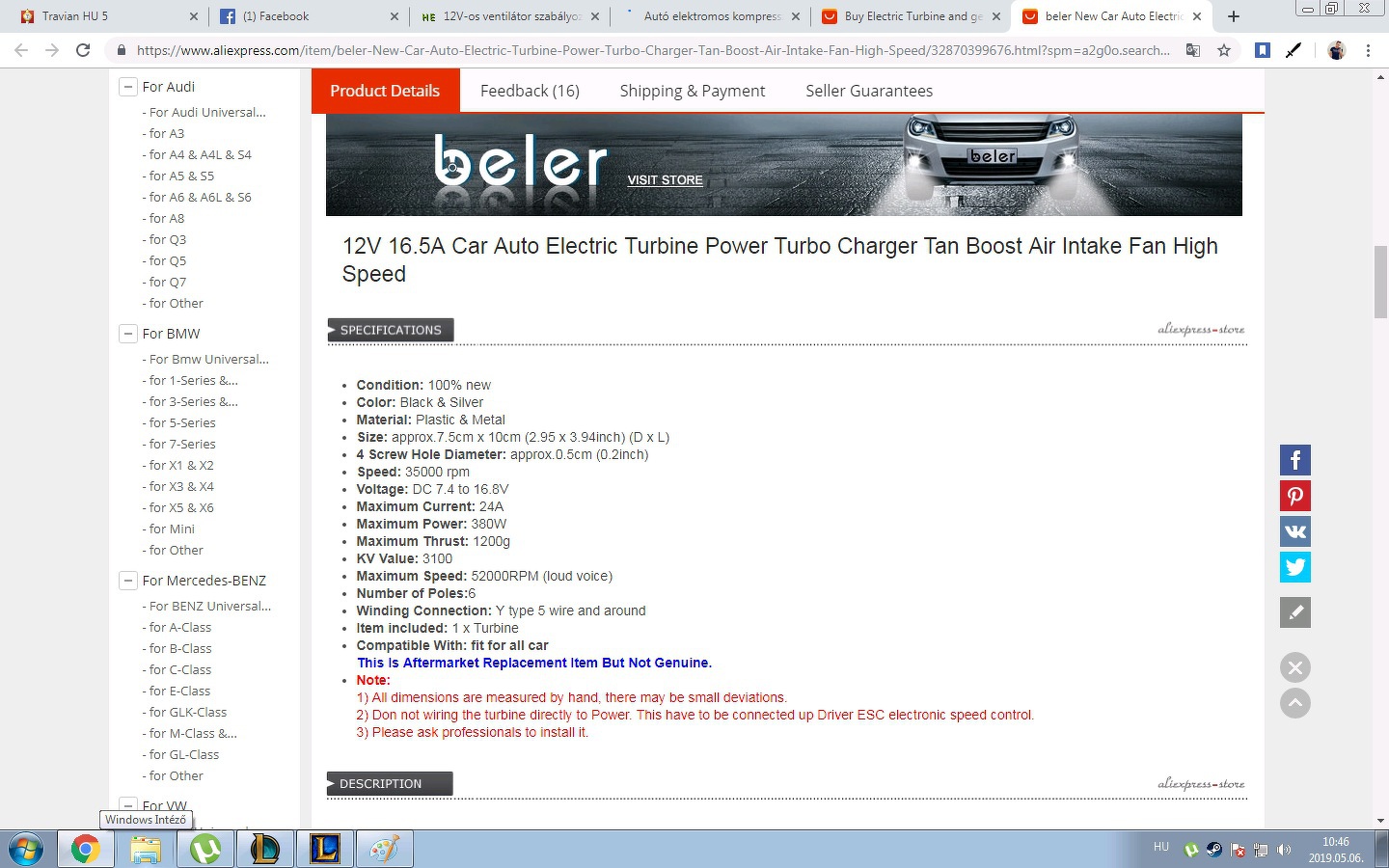

(#) Micron hozzászólása Máj 6, 2019 /
Valóban rossz képet küldtem. Csatoltam a helyeset.
(#) uniman válasza Micron hozzászólására (») Máj 6, 2019 /
Linket is megpróbálhatnál küldeni, annak több értelme lenne. Ezt meg 5 vezetékkel látták el, ez brushless (kefe nélküli egyenáramú) motornak tűnik. Biztosan ajánlanak hozzá elektronikát is valahol...
Itt a "gyári" vezérlő hozzá...
...sőt létezik a vágyad szerint működő is: Bővebben: Link
