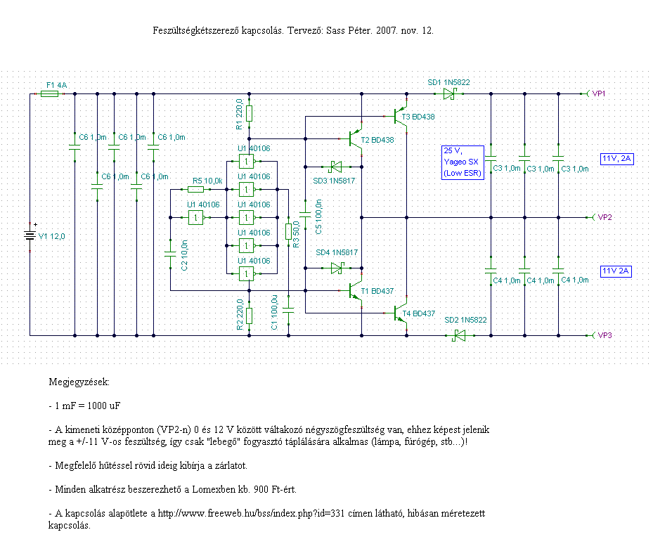

Össze szeretnék rakni egy 12V-ból 24V-ot generáló cuccost. Egy kézifúró mociját akarnám vele meghajtani.
Van itt az oldalon egy pár inverter kapcs. Van közte 12V-os is.
Ezt, Vagy ezt valahogy át lehet alakítani?
Köszi szépen

Ez kell neked.Feszültségkétszerező.

HA 12V adsz neki akkor 24V-ot állit elő.1A-ig használható, de ekkor érdemes hűteni a tranzisztorokat de a legjobb az ha nagyobbra cseréled őket és akkor még szerintem tőbb ampert is kivehetsz belőle.Szerintem elég hozzá az adapter, de ez fűgg a furótól.kössz a pontot
(#) Pafi válasza Parázs Gábor hozzászólására (») Nov 12, 2007 /
Hogy ez leadna 1 A-t? Ekkora bázisárammal? Kizárt dolog!
Csak egy nyákfúrónak elég 12 W, nagyobbnak semmiképp!
A csatolt kapcsolást én terveztem, max. 2 A-t adhat le. Még nem próbáltam ki, de ez legalább elvileg korrekt!

Hát ja.... a BD13x cca. 1,... mA-es bázisárammal jó, ha tud 50 mA kollektoráramot - ha magadnak csinálod, tegyél valami komolyabb meghajtást a 4011 után és tényleg cserélheted a BD-ket nagyobbra.
A 12v 1A-s táp is kevés, ebből lenne 20-22v 0,4A kb ( hatásfok..).

Oké én elhiszem nektek, engem nem nagyon foglalkoztat csak ezt találtam a vtsoftware-k.Ha kicsi neki akkor majd megépiti Pafi-ét, vagy az általam közölt rajzot épiti meg normális meghajtással és erősebb tranzisztorokkal..
