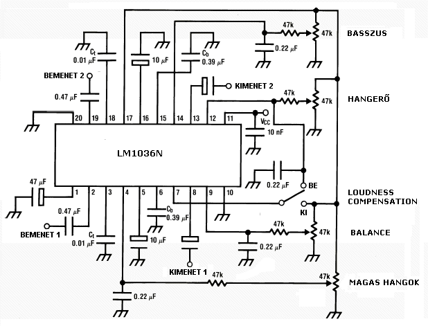

Ez a kapcsolás működik,de Én személy szerint nem szeretem! Szerintem többet ront mint javít az átvitelen. Inkább próbálkozz valami tranzisztoros hangszínnel. Amit ajánlani tudok,és nekem nagyon tetszik (és Én is ezt használom) az a Videoton EA6383S erősítő hangszínje. Érdemes a fiziológia (Loudness) fokozatot is beépíteni vele együtt! Elég régóta építek erősítőket,és ehhez foghatót még nem hallottam,és mindez a hangszín miatt. A Videoton ezt nagyon de nagyon eltalálta szerintem!
Idézet: „Ez a kapcsolás működik,de Én személy szerint nem szeretem!” Eddig teljesen egyetértek, továbbiakkal már nem. Hangszín szabályozás többet árt mint használ. Fázisátvitelt és több más paramétert rombol. Érdemes megnézni, kiemelt beállítások mellett 1KHz négyszög átvitelét.
Keresgéltem itt a fórum topikjai között, de nem találtam az említett hangszínszabályozóról semmit. Ha esetleg rendelkezel a kapcsolási rajzával és esetleg megosztanád velünk, nagyon jó lenne
Igen,tisztában vagyok vele,hogy alapjába véve minden hangszín ront az átvitelen. Viszont,ha valaki fülének ez tetszik... A Videoton előtt Én sem voltam híve a hangszínnek,és ha tehetem,továbbra is elhagyom minden erősítő elöl. Ezt a Videotont csak azért hoztam fel,mert ha már hangszínszabályzóról beszélünk szerintem az LM1036-nál ez klasszisokkal jobb. Viszont evvel maximálisan egyetértek,egy jó erősítőnek hangszín nélkül is hoznia kell a maximumot.
Igazad van, aki szereti használja, de le lehet róla szokni és utána már soha nem fogja alkalmazni. Rájön, hogy mennyivel jobb nélküle, ez a loudness-re is vonatkozik.
Szerintem van létjogosultsága a hangszín szabályozásnak, és a loundness-enk is.
Akinek úgy tetszik középállásba tekeri, és máris lineáris az átvitel. Az "emberi fül frekvenciamenete" azonban erősen függ a hangerősségtől (sőt még a háttérzajtól is), tehát pl. ugyanolyan hangszín-érzetet, alacsonyabb hangerő mellett magas-mély kiemeléssel lehet elérni. Előfordul, hogy a hanganyaggal van gond, (pl. bummogó mélyek egy mikrofonos felvételben), amit hallgatható szintre szeretnénk hozni, akkor is jól jöhet egy hangszínszabályzó. Megrögzött vájtfülüek, kiiktathatóra is elkészíthetik, így minden igényt kielégíthet.

Egyetértek...Legjobb, ha azt a műsort, ami nagy kihívásokkal küzd minőség tekintetében, elhagyjuk... Ha nagyon kevés pluszt (rosszat) akarunk hozzátenni a hanganyaghoz, érdemes lemenni 1 tranzisztorig - van ilyen tendencia végerősítők tekintetében is. Sőt, japán kutatók titokban kifejlesztettek egy fém kúp lézercizellált eszközt, amit behelyeztek egy neutron ütköztetőbe is pár napra a végleges jusztírozás miatt. Nekem egy bádog hangtölcsérnek tűnik, de én amatőr vagyok...Állítólag nagyon kevés fázistolással rendelkezik és jó a hatásfoka. Nos, ha egyszerű és jó hangú hangszínszabályzót szeretne valaki, melegen ajánlhatom a képen látható fokozatot.
Az Orion Se1025-nél egy kapcsolóval kiiktatható a hangszínszabályozó. Az általad közölt szabályozó kimenetét mihez kötöd? Egy emitterkövetőhöz, vagy közvetlenül a végfokhoz? Ha közvetlenül a végfokhoz akkor annak legalább 250K bemeneti impedanciával kell rendelkeznie!(A Texas kicsit szerény ehhez) Ez végül is egy passzív szabályozó, ami legkevésbé ront a fázis viszonyokon, nem úgy mint egy visszacsatoló körbe helyezett RC hálózat.

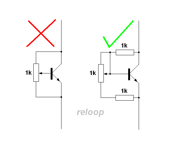

Nyugalmi áram beállítása tragikusan rossz!
Ezzel a megoldással nehéz beállítani a megfelelő áramot. Persze türelemmel és odafigyeléssel még megoldható (pillanatnyilag) , de a poti legkisebb kontak hibája kinyírja a végtranyókat! Hosszútávon biztos végfok halál az ilyen megoldás.
Üdv! Volna egy javaslatom, amelyet fólia-átvágással és SMD ellenállással utólag is könnyedén meg lehetne valósítani. Véleményeznéd?
Gyakorlatilag minden olyan vegfokra ervenyes a felrajzolt valtoztatas amiben a nyugalmi aram beallitas hasonlokepp rosszul van tervezve/kivitelezve mint ahogy az abra bal oldalan lathatjuk.
A Texas vegfokhoz mar kozel 3 eve javasoltam a valtoztatast: itt

A rajzodon P1->0ohm-nál - becslésem szerint - végzetesen magas nyugalmi áram folyik. Sok múlik a felhasznált félvezetőkön, de a feszültséggenerátort nem engedném az általam javasolt szint fölé. Próbálom szimulálni a kapcsolást, de sajnos abban nagyon kezdő vagyok.
