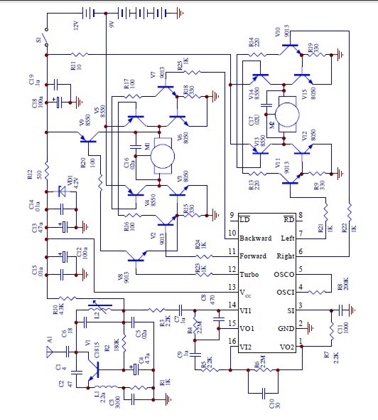

Az IC adatlapját mellékelem. Van benne kapcsolási rajz is, valószínűleg nagyon hasonló a Te kapcsolásod is. Üdv.: Feri

(#) vargaf válasza csabii hozzászólására (») Ápr 19, 2013 /
Akkor a jobbra-balra irány motorjához tartozó H-híd félvezetői mentek tönkre. Mellékelek egy rajzot. Azon a V12, V13, V14, V15 jelzésű alkatrészeket ellenőrizzed. Üdv.: Feri

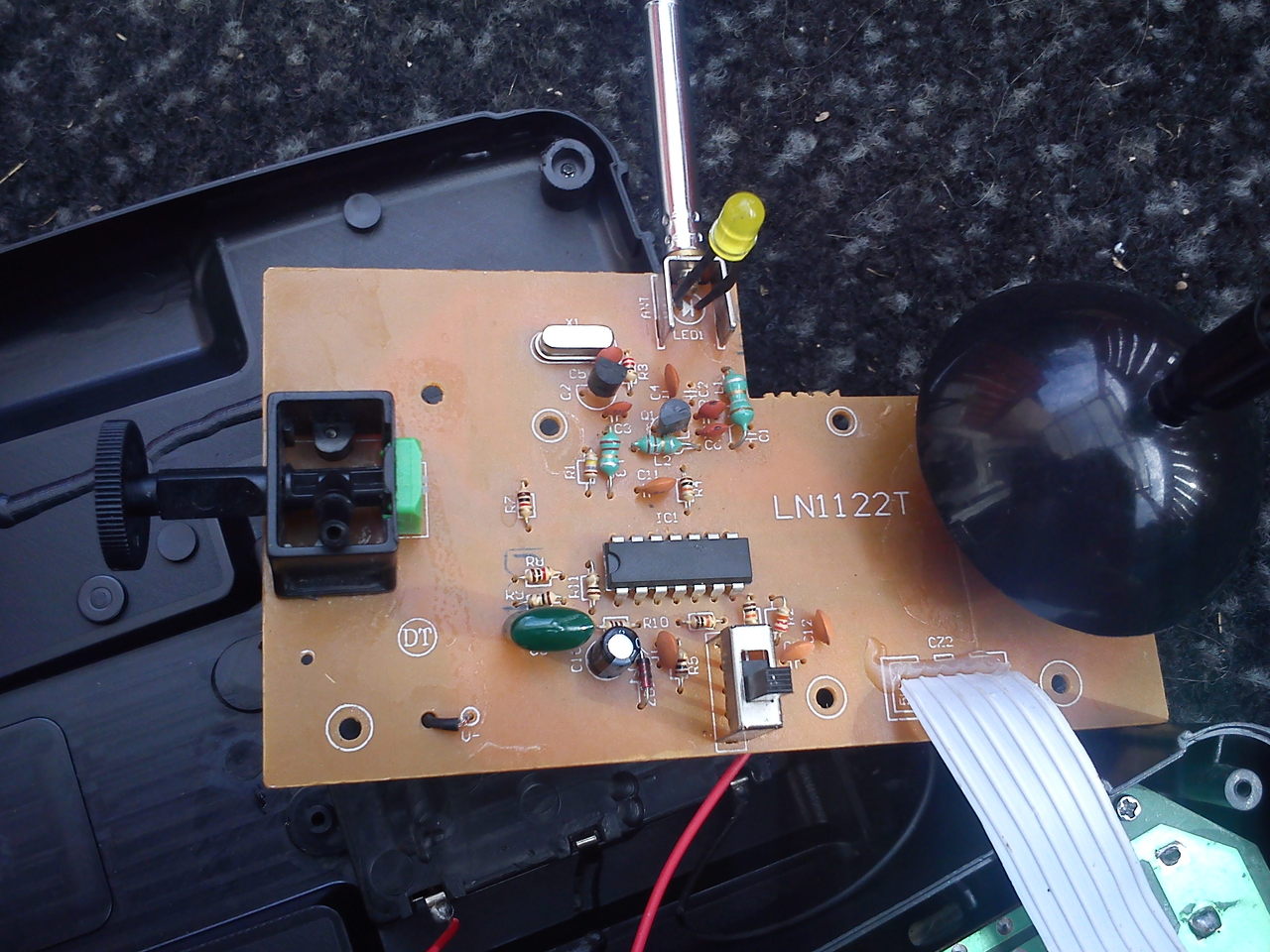

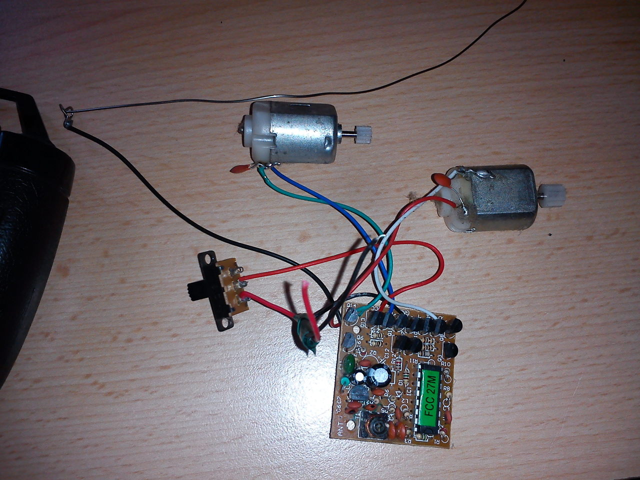

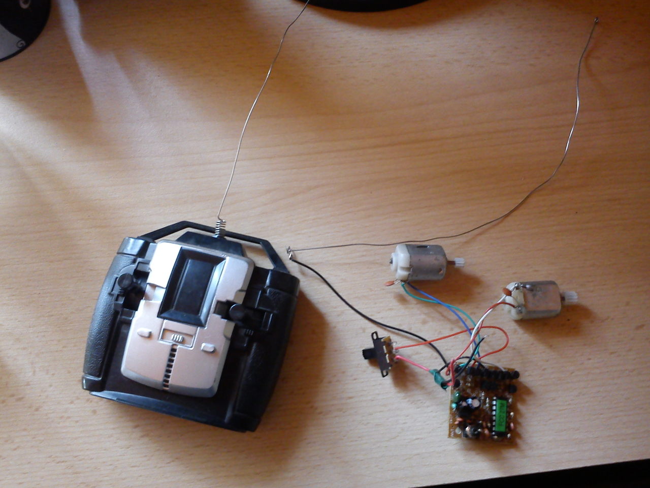

(#) Tergi hozzászólása Szept 2, 2013 /

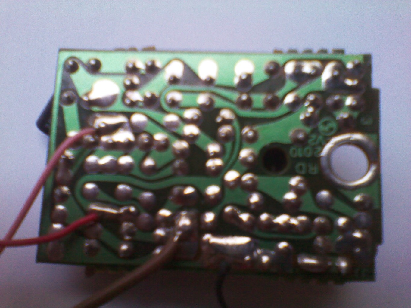

A segítségeteket kérném. Van egy RC helikopterem, a következő a hibajelenség: A gép csak akkor kap jelet, ha a távirányító antenna és a helikopter antenna össze van érintve. Amint nem ér össze, a jelet elveszti. A távirányító 27.145 Mhz-es, a helikopter elektronikára csak egy 27 Mhz. matrica van ragasztva. Ha összeérintem a vezetékeket minden funkció működik. Mi lehet a gond? A távirányító elméletileg a gyári. Előre is köszönöm.
(#) gerenk válasza Tergi hozzászólására (») Szept 2, 2013 /
Lecsökkent az adó teljesítménye.Az oszcillátor rész működik de az utána következő fokozat leválasztó, teljesítményerősítő fokozat hibás, valószínű a zárlat ami beterheli az oszcillátort.

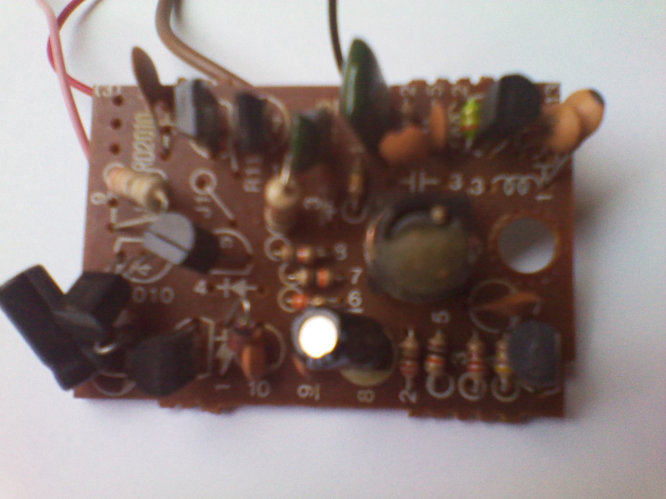

Egy fotó sokat segítene az adó áramkörről, de a vevő is megnézendő.
Úgy gondolom a vevő csak egy tranzisztoros szuper regeneratív, rf elő fokozat nélkül,
de ha mégis van elő fokozat annak hibája is okozhatja a leírt jelenséget.

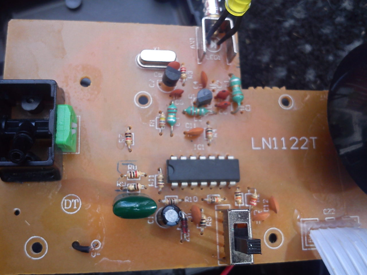

(#) Tergi válasza gerenk hozzászólására (») Szept 2, 2013 /
Rakok fel képeket, remélem neked többet mond, mint nekem. Ehhez még szalagkábellal kapcsolódik egy potméter, ami a motorok sebességét állítja külön.
Adó kétfokozatú, kvarc stabil oszcillátor 27,... Mhz, és buffer /leválasztó/ fokozat.
Az IC az encoder /csatorna kódoló/ tipusát nem látom talán TX2
Az adót ellenőrizheted egy egyszerű kis mérőműszerrel.
Kell hozzá egy magnó indikátor mutatós /deprez 50-100 mikroamper / műszer.
Két kivezetését össze kell kötni egy üvegtokos germánium diódával pl. AA116, AA117,
OA1160, OA1161 stb., majd a katód kivezetésre /műszer pozitív/egy 10 pF kerámia kondenzátort forrasztani.
Működő adó antennájához érintve a kondenzátor másik kivezetését a mutató kileng a teljesítményel arányos mértékben. Kis teljesítmények indikálásakor az anódra forrasztott
szigetelt vezetékdarab /ellensúly/ az érzékenységét megnöveli.
Na, ez nekem egy kicsit kínai, de azért köszi. Te merre laksz? Én Herenden, ha közelben lennél, akkor esetleg tudsz segíteni? Az az érdekes, ha a vevő antenna vezetéke hozzá van érintve a távirányító antennához, minden funkció hibátlanul működik.
A hozzászólás módosítva: Szept 2, 2013
(#) Tergi válasza pucuka hozzászólására (») Szept 2, 2013 /
A sárga led bekapcsoláskor csak villog, majd a gázkart teljesen fel kell tolni, hogy működjön. Addig semmi jelet nem küld.
A rádiócsatornában van a hiba a jelenség alapján. Előbb ellenőrizd az adót, ha rendben van
a vevőben a probléma.
(#) gerenk válasza pucuka hozzászólására (») Szept 2, 2013 /
Egy 2 tranzisztoros pár 10 mW-os adó kimenetét nem terhelik szerintem LED-del.
