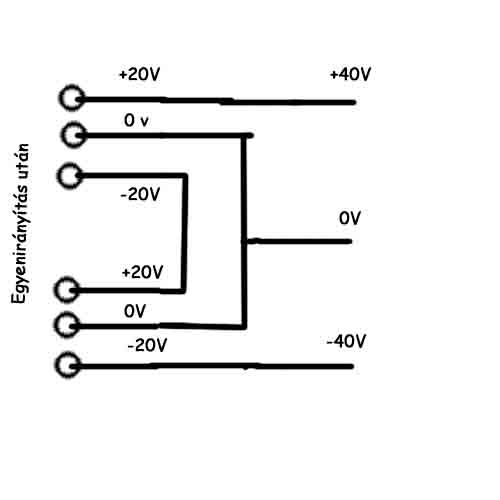

Halihó!
Szereztem 2db 300W-os toridot. Ha jól figyeltem szimetrikus és +20Voltot ad le egyen írányítva. Az lenne a kérdésem, hogy mennyire egészséges az teljesítmény erősítőnek ha sorba használom a 2 toroidot így +40-ot kapva és itt is igaz e, ha sorba kötöm akkor a teljesítménye is ebbe az esetbe 600W lenne.....?
(#) forsat hozzászólása Okt 30, 2007 /
megnéztem ismét jobban és lehetséges, hogy +-20 volt, és hogy ha nincs gond a sorba kötéssel akkor hogy lehetne sorba kötni a +- rész??
Előre is köszi

(#) proli007 válasza forsat hozzászólására (») Okt 30, 2007 /
Hát valami Móricka rajz nem ártott volna.
De mi itt a gond?
Az egyik +-20V, az ugye 40V és ez lehet a +40V.
A másik +-20V, az megint 40V és ez lehet a -40V
üdv! proli007

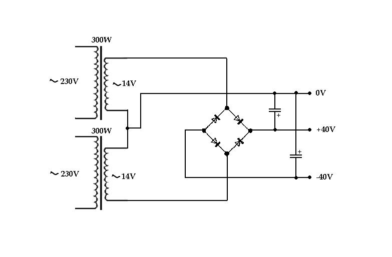

(#) Pafi válasza forsat hozzászólására (») Okt 30, 2007 /
Elvileg így kellene csinálni, így használhatók ki legjobban a trafók.

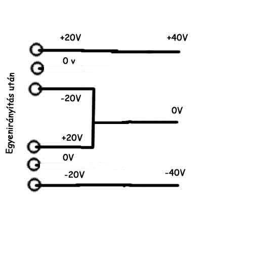

(#) forsat válasza Pafi hozzászólására (») Okt 30, 2007 /
Hát így nézem a Rajzodat Pafi de nem nagyon értem azt a 4 kivezetést a trafóból, hogy melyik vezeték melyik.
Én így gondoltam az egészet::
Hát így ne gondold, mert ebből semmi jó nem lesz! Először is egy trafóból soha nem jön ki egyenfeszültség, tehát eleve nincs plusz és minusz. Másodszor, ha így kötöd be, az zárlat.
Ha a trafódból kijön három szekunder vezeték, akkor abból az egyik belül két vezetéket rejt összekötve. Azt szét kell bontani, és akkor már 2*2 vezeték jön ki, amit beköthetsz a rajzom szerint.
Hát ha már rajta vannak az egyenirányítók, akkor egyszerűen sorba kell kötni őket, és kész. De jobb eredményt ad az, amit én rajzoltam, csak kicsit bonyolultabb kitotózni, hogy melyik vezetéket hová.
Megpróbálom megcsinálni amit mutattál, de érdekelne, hogy ez így mivel lenne jobb. A terhetelhetőség, vagy milyen értelemben??
(#) Tom025 válasza forsat hozzászólására (») Okt 30, 2007 /
Ha mindenképpen külön akarod egyenirányítani, akkor így csináld. (csatolom). De megspórolhatsz egy graetz hidat, és kisebb veszteséget érsz el, ha a trafókból kijövő váltófeszeket kapcsolod sorba.
Igen, a terhelhetőség valamivel nagyobb lenne aszimmetrikus terhelés (tehát amikor csak az egyik feszültséget terheled, vagy mindkettőt, de nem egyszerre, hanem felváltva) esetén (300 VA helyett kb. 400 VA), és a graetz feleannyi hőt termelne.
(#) proli007 válasza Pafi hozzászólására (») Okt 30, 2007 /
Forsat!
Ha mégsem tudnád szétszedni a középmegcsapolást, akkor a következő módon szinte azonos eredményre jutsz. (Persze, ha a terhelés szimmetrikus, de egy erősítőnél közel az.)
Rajz
üdv! proli007
(#) Pafi válasza proli007 hozzászólására (») Okt 30, 2007 /
Hát azért kis frekin én nem mondanám szimmetrikusnak a terhelést. Simán kialakulhat DC komponens is a szekunderen, és az ugye egy trafónál nem túl egészséges. Persze nem tragédia, de azért...
Na mindegy, ha nem sikerül úgy bekötni, akkor nem nagyon lehet válogatni. Valószínűleg úgysem lesznek kihasználva a trafók.
