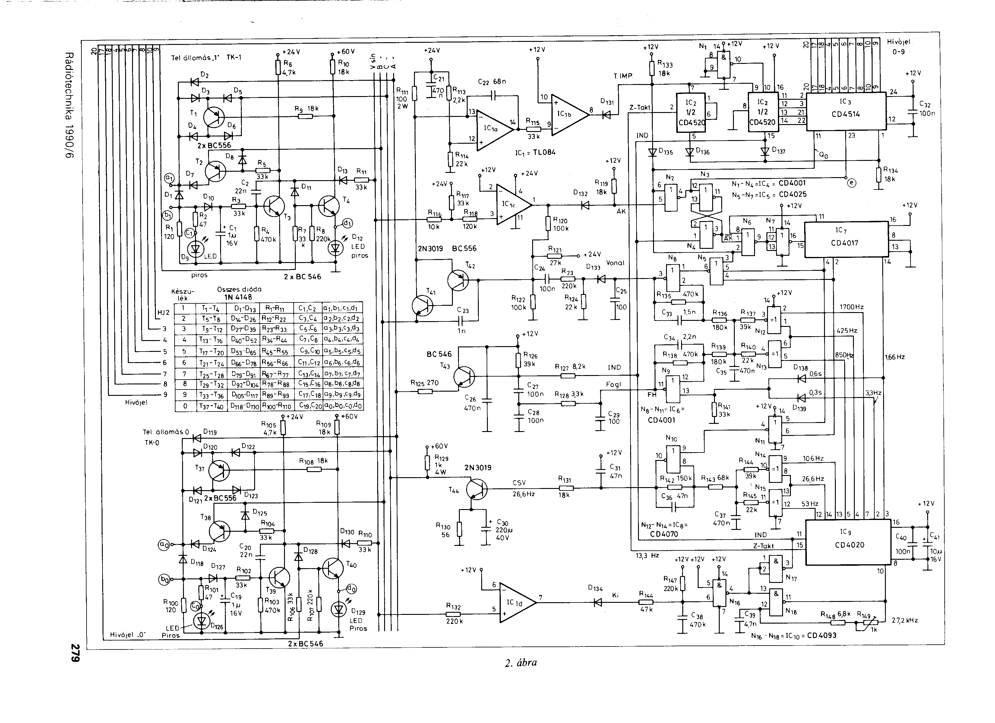

Nézd meg hogy a panel bal fölső sarkában van-e egy 2lábú kis fekete kocka. Ez 1 un. sokkvédő . Mi mindig ezt cseréltük ilyenkor. Vagy nincs benne, vagy rossz. De megpróbálhatod a panelen lévő rövidzárat is variálni úgy ahogy a rajzon van. Ja megtaláltam a kapcsrajzot nézd meg tudod-e valamire használni.
telefon.zip

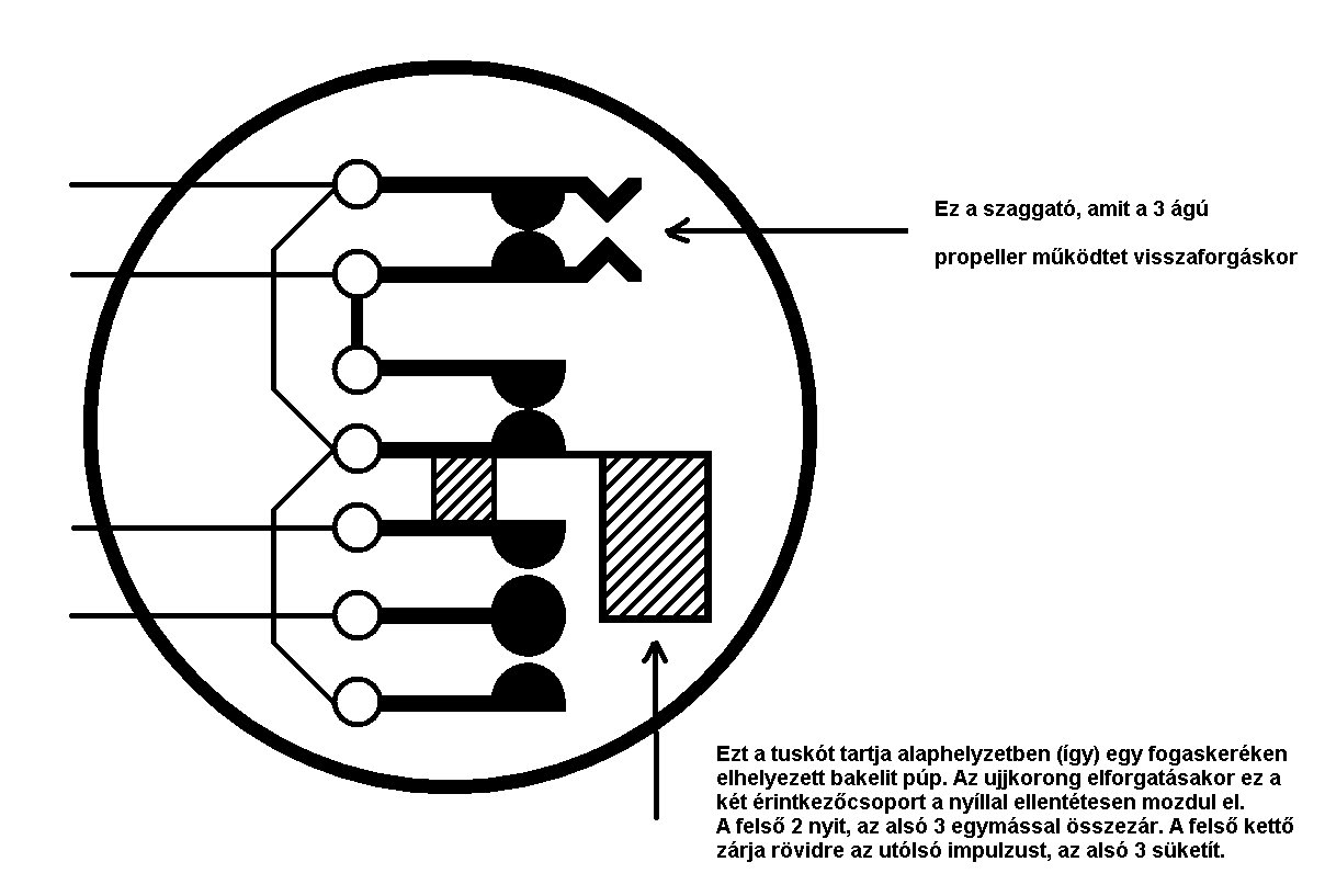

A tárcsa: azért, hogy a jel-szünet arányt tartani tudja van benne egy centrifugál-regulátor (röpsúlyos fék). A szaggató mindig eggyel több impulzust generál mint a szám, de az utólsót már rövidrezárja egy érintkező. Ez elég furfangosan állítható, ha elcsúszott a pozíciója. (Neked úgysem kell a tárcsa) Az ujjkorong elforgatása nem megoldás (pozícionálva van) mert a nulla akkor is 11 imp. lesz.

A másik hogy sztem Sebinek van igaza, mert nem tudtam sehogysem állítani a tárcsát. Valóban mindig egyel többet kattog, mint amekkora számot hívok. Viszont vmi gond lehet mert 2 kattanásnál a 2-es számot veszi be, nem pedig az 1-est.
(#) Sebi válasza Tomszy hozzászólására (») Jún 10, 2006 /
Lerajzoltam neked a "tárcsát", talán megtalálod ez alapján a megoldást.

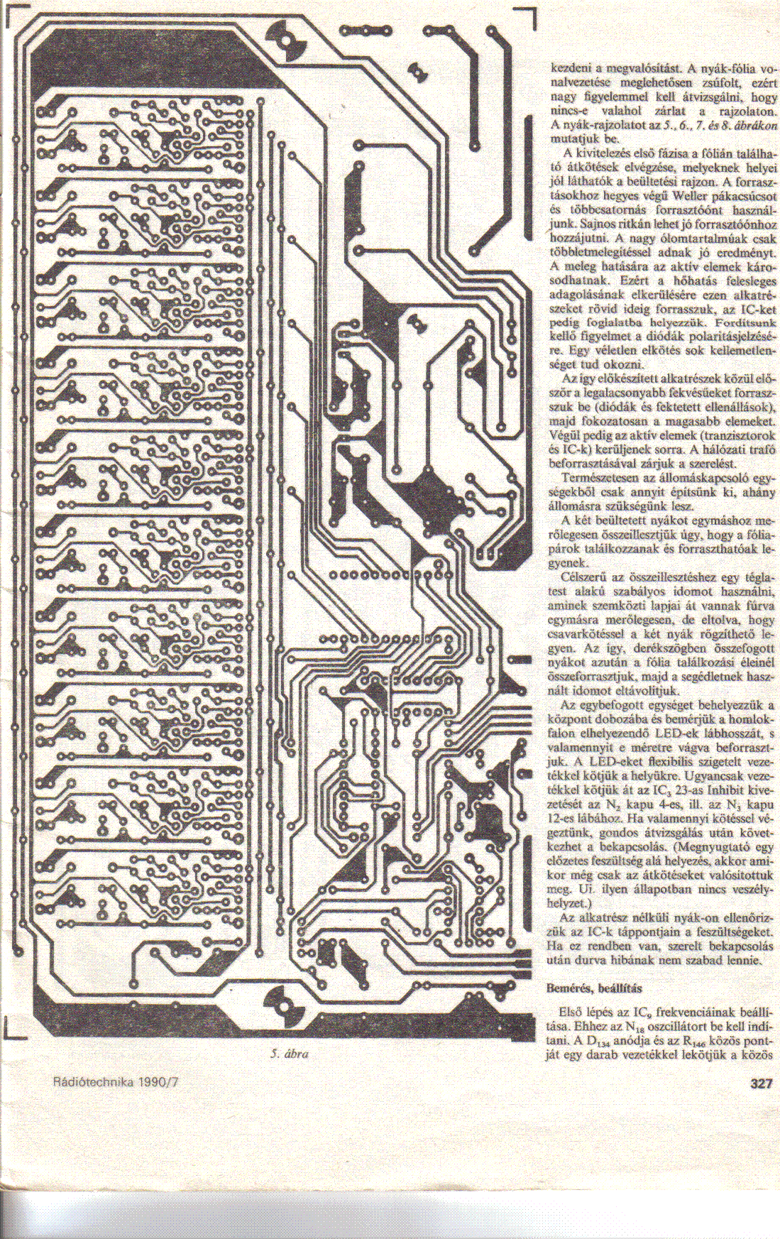

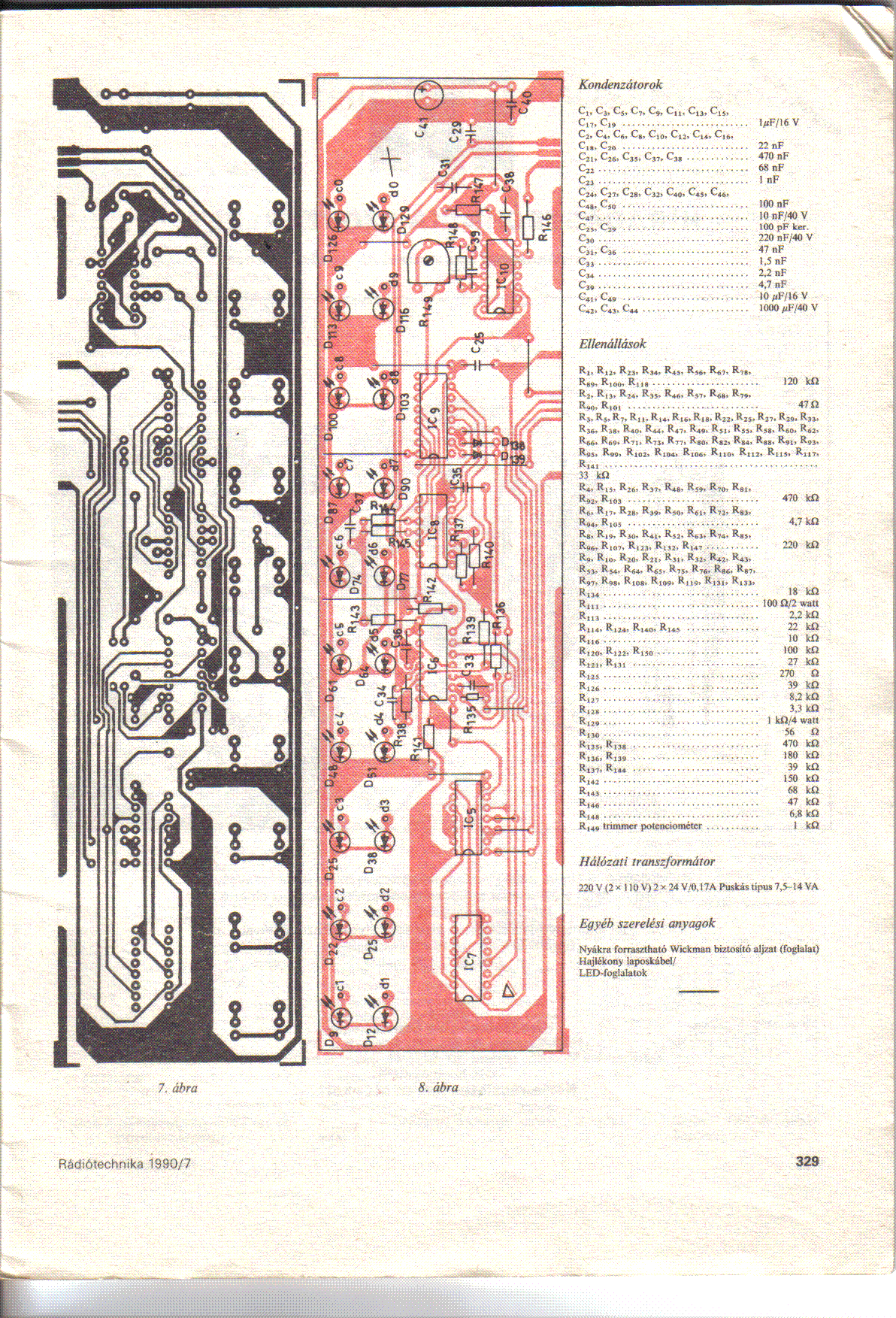

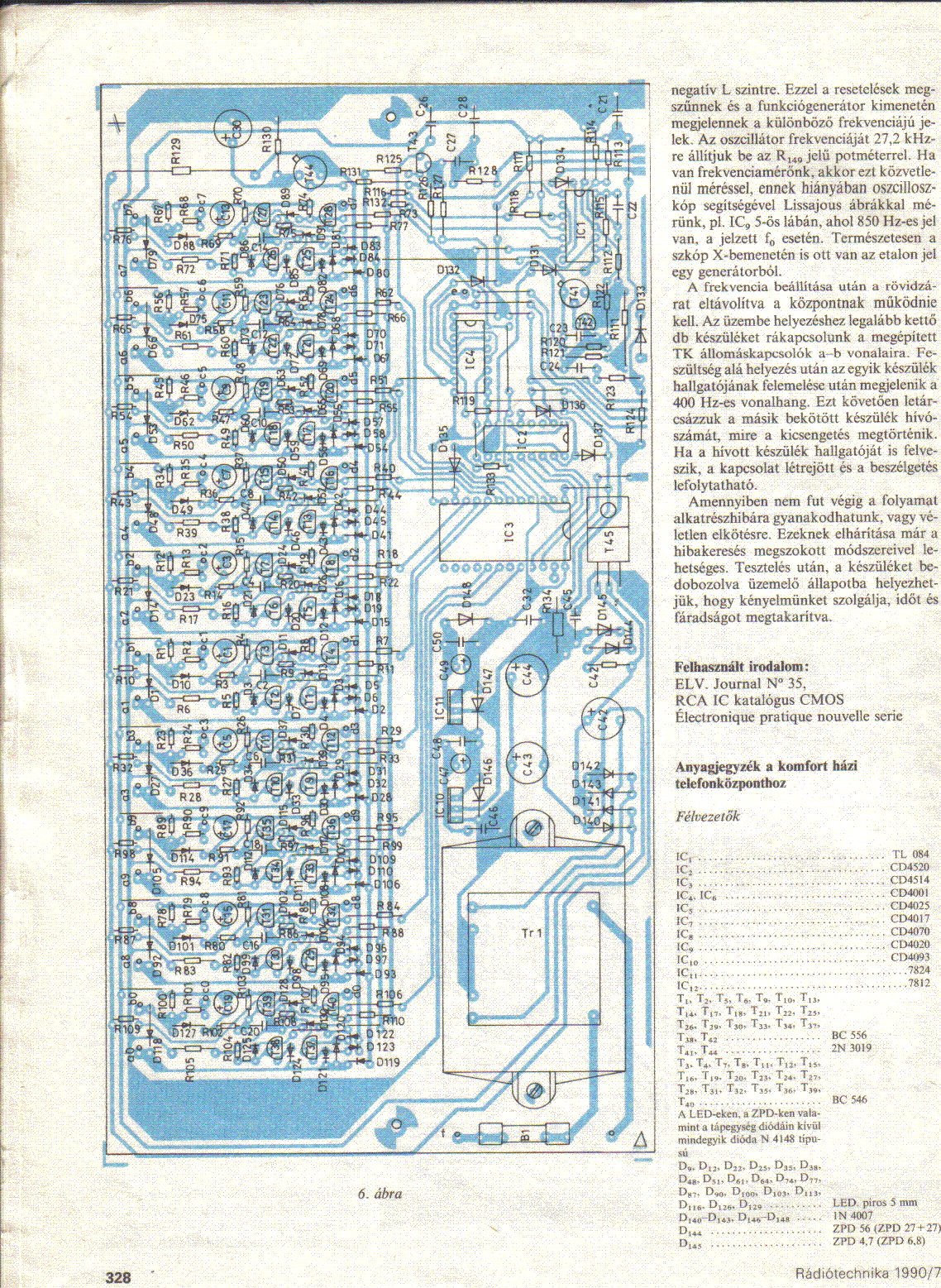

HALI! Találtam egy alközpont kapcsolást, de sajnos csak a nyák és a beültetési rajzot. A kapcs. rajz a RT 90/06-os számban van, de azt kölcsön adtam valakinek és azóta sincs meg. Talán másnak.Jó szórakozást hozzá!

Ha vkit érdekel még, nekem megvan a rt 1990/06 száma.
Belinkelem a telefonközpont kapcsolási rajzát. Ha vki megépíti, én is kíváncsi vok az eredményekre.
