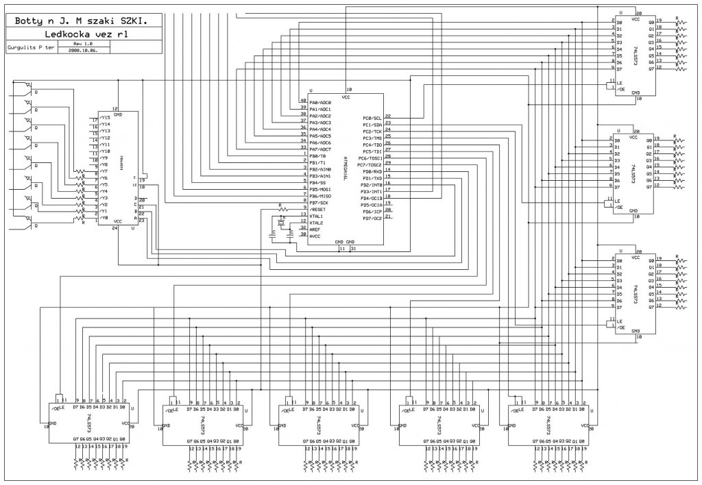

demultiplexer? a fényképen úgy látszik, hogy elmegy 8 láb a kontrolertől minden 573 hoz. (apropó, ez az 573 ez ilyen nagy áram nagy fesz bíró IC?) aztán egy IC ből meg a lachek. a latcheket vezérled egy demultiplexerrel? mi a száma?
(#) GurgaPeti válasza instantwater hozzászólására (») Okt 2, 2008 /
Húu ezt jol öszekeverted.
Na megpróbálom leírni valahogy.
A kép síkonként rajzolódik ki, tehát egyszerre csak 1 sík világíthat időben, ezt ugy csinálom, hogy betöltöm a 8x8 bitet a latch-okba , majd mikor megvan akkor az ahhoz a síkhoz tartozó közös negatív lábat felkapcsolom egy bd237-en keresztül, és akkor az a sik világít. X idő elteltével lekapcsolom, majd pedig ujra és ujra megteszem ezt a többi síkkal is, ebből kapom a képet.
A bd 237-esek és a vezérlő között van a demux, a már előbb leírt okból, és ez a része még nics is rajta a képen csak az üres lukak látszanak, ugyhogy ne is keresd.
Teljesítménnyel nincs gond, ki van találva 20mA megy egy-egy lednek. a latch-ok bírni fogják, és mivel maximum 64 led világíthat egyszerre ezért nem is fogyszt túl sokat.
74hc4514, és nem a latch-okat vezérli, hanem pont a másik oldalt

(#) GurgaPeti hozzászólása Okt 6, 2008 /
Na itt van a rajz, a mega 32-es b port-ja és a d port-ról 2 láb ami felülre ki van vezetve az egy bemenet, amit pc-ről(LPT-n) lehet vezérelni, de ehhez még csak most készül a program. A baloldali 8 darab tranyó pedig bd237
