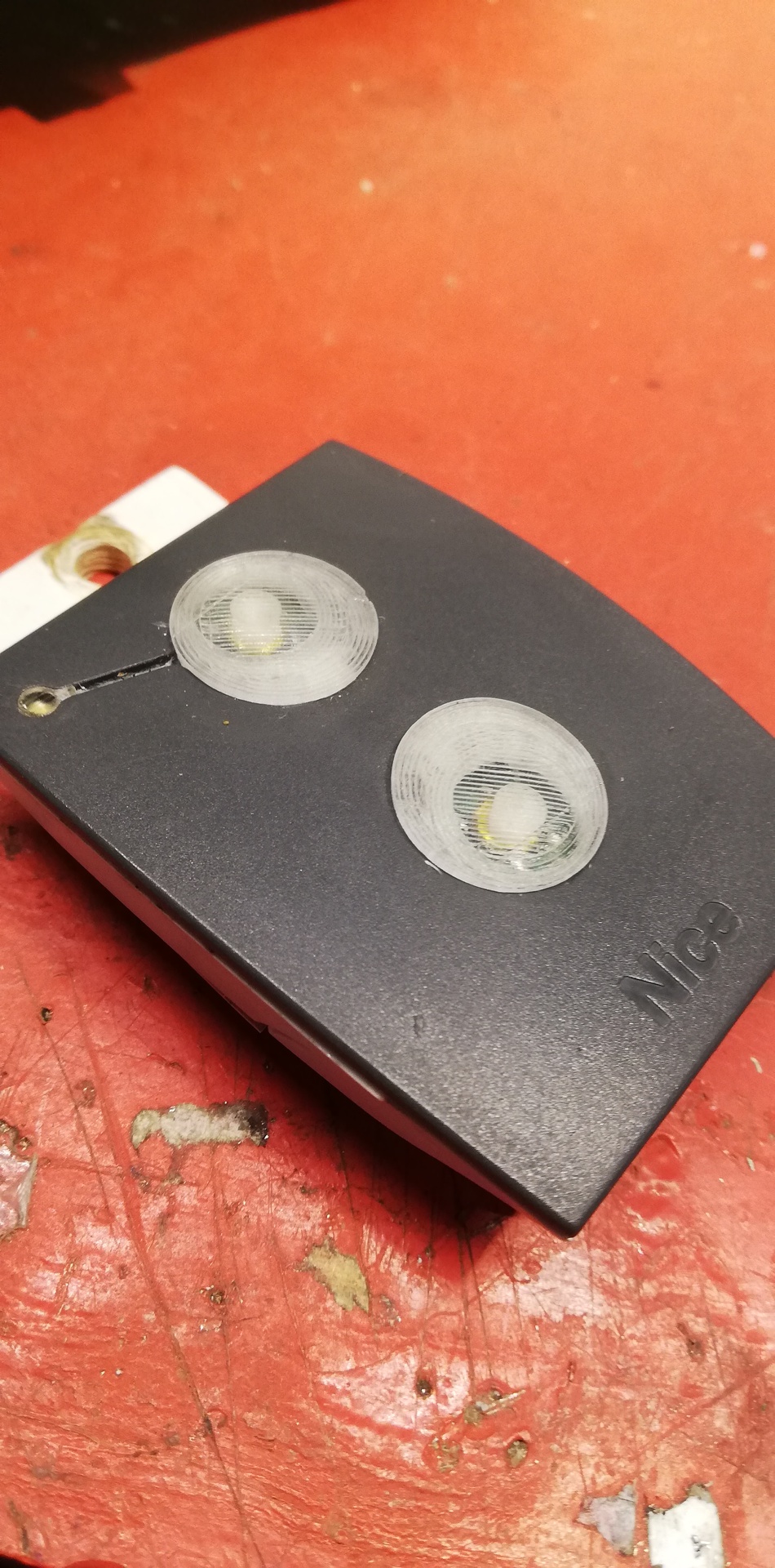

(#) zsoltee0001 hozzászólása Máj 8, 2020 /
Kaputávirányítómnak új gombokat terveztem, mert elintézte az UV.
Átlátszó TPU-ból, hát, majd kíváncsi vagyok mennyire UV haver hosszútávon.
Lényeges, hogy vízálló legyen, biciklire van szerelve.

Mostani hozzászólásodra pedig: UV álló epoxy-val kezelve a felületet örök életű lesz

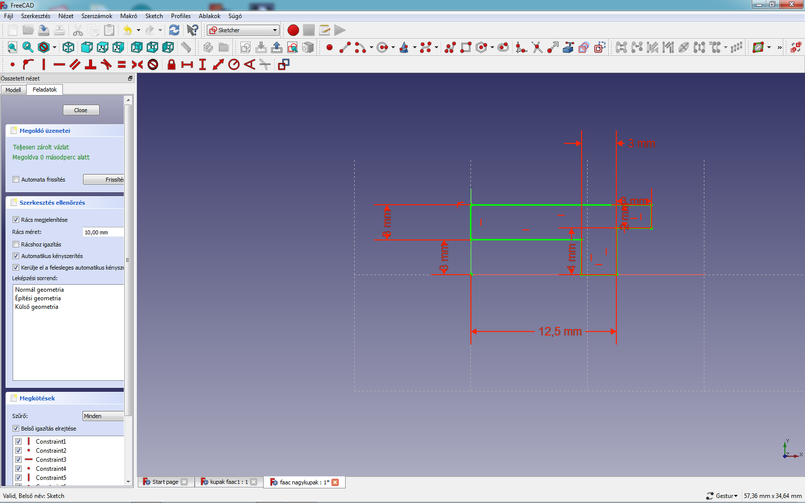

(#) zsoltee0001 hozzászólása Jún 24, 2020 /
Állandóan szívat a freecad, mindig beleköt valamibe, persze normálsian nem indokolja meg, miért nem lehet pl esztergálás.
Valaki megtenné, megynitná ezt a filet és megnézné, mi van elrontva ebbe az atom egyszerű szkeccsbe.
ui. kitöröltem a tengelyen lévő vonalt, majd újra rajzoltam, ergo semmit nem módosítottam, most így meg jó.
Ez most valami szoftveres hülyeség?

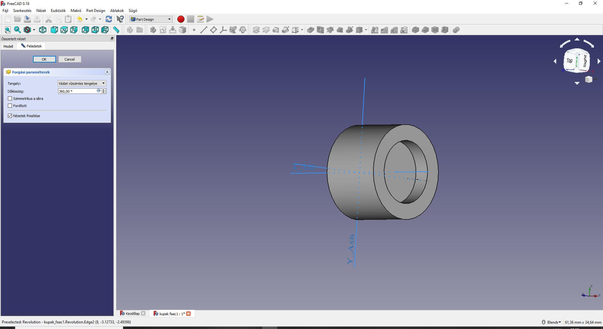

(#) zsoltee0001 válasza zsoltee0001 hozzászólására (») Jún 24, 2020 /
Vagy itt van pl ez, az istennek nem hajlandó leesztergálni, teljesen zárolt, mi kell még?
Ezt a hibát dobja

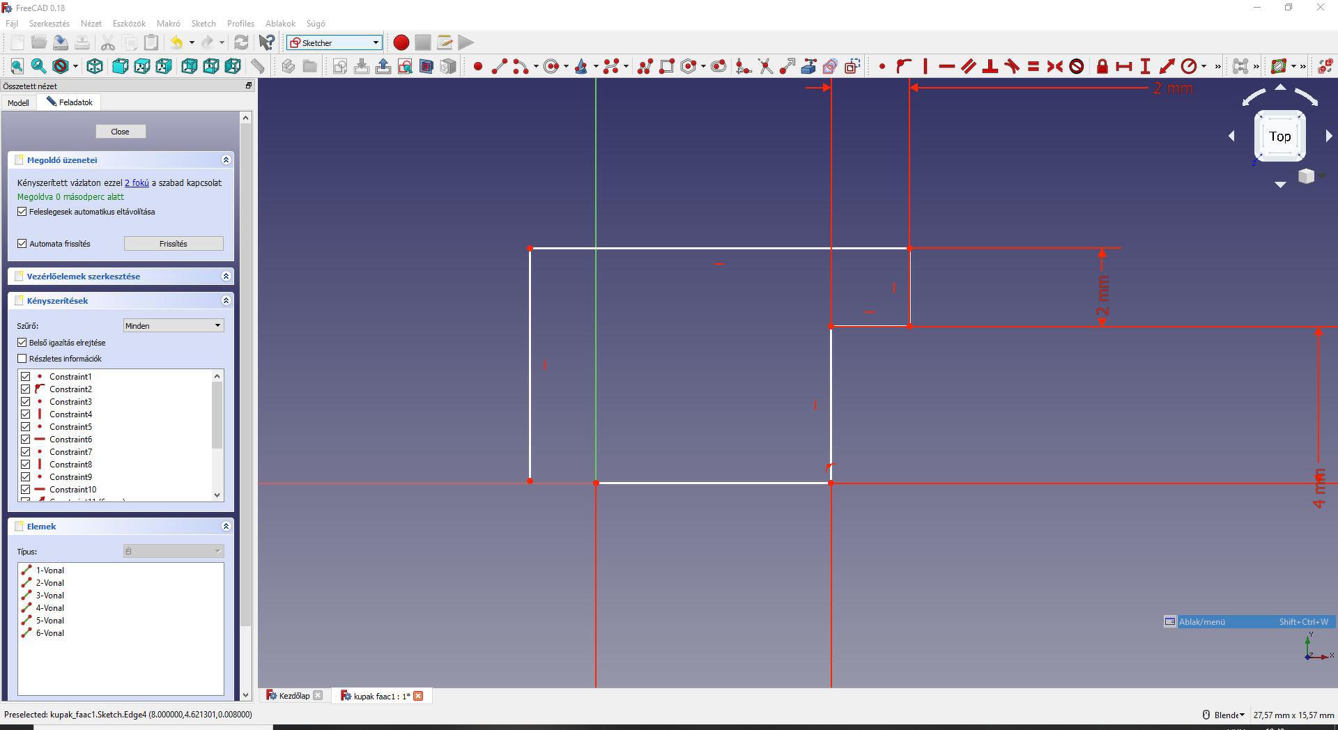

(#) bbatka válasza zsoltee0001 hozzászólására (») Jún 24, 2020 /
Nem zárt az alakzat !
(#) bbatka válasza bbatka hozzászólására (») Jún 24, 2020 /
Zárás után . . .
Az alakzatnak minden egyes szerkesztési pontját össze kell kötni a másikkal. Ha valamelyik vonalat el tudod vonszolni az biztosan nem jó.
A hozzászólás módosítva: Jún 24, 2020
(#) zsoltee0001 válasza bbatka hozzászólására (») Jún 24, 2020 /
Hát ez érdekes, mert ahogy én megnyitom, eléggé zárt, vagy ha megnézed a másokat, az is teljesen zöld, mégse csinálja meg, de azt most nem tudom feltölteni, mert másik gépről írok.
(#) bbatka válasza zsoltee0001 hozzászólására (») Jún 25, 2020 /
Láthatod. A baloldali függőleges vonalat el tudtam húzni. Nem zártad az első és utolsó szakaszt. Minden egyes szakasz minden egyes végét zárni kell a másikkal.
