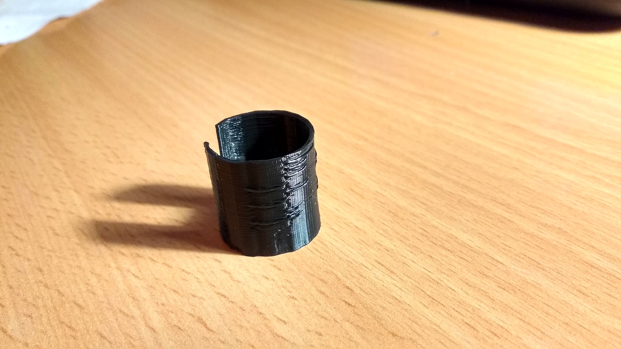

Igen-igen. Javul. Sőt már már el sem hiszem milyen jó. Multiméterrel próbáltam én is mérni de az 150°C-nál nem tud többet pluszba. Így maradt a vízcsepp. De A vízcsepp az sitty-sutty elpárolgott szóval lehet, hogy a 210°C-hoz közel vagyunk. Most már tegnap 200-on nyomtattam de még az is meleg. Most leveszem 190-re kíváncsi leszek mit mutat. A kínai PLA meg inkább 1,85 mintsem 1,75mm lenne. Szerintem. :/ De az a lényeg egész jól alakul. Most még a maradék filamentel tolok pár tesztet. amíg meg nem jön nagybátyámtól az ABS... Aztán azzal is próbálkozok.
A hozzászólás módosítva: Ápr 20, 2018

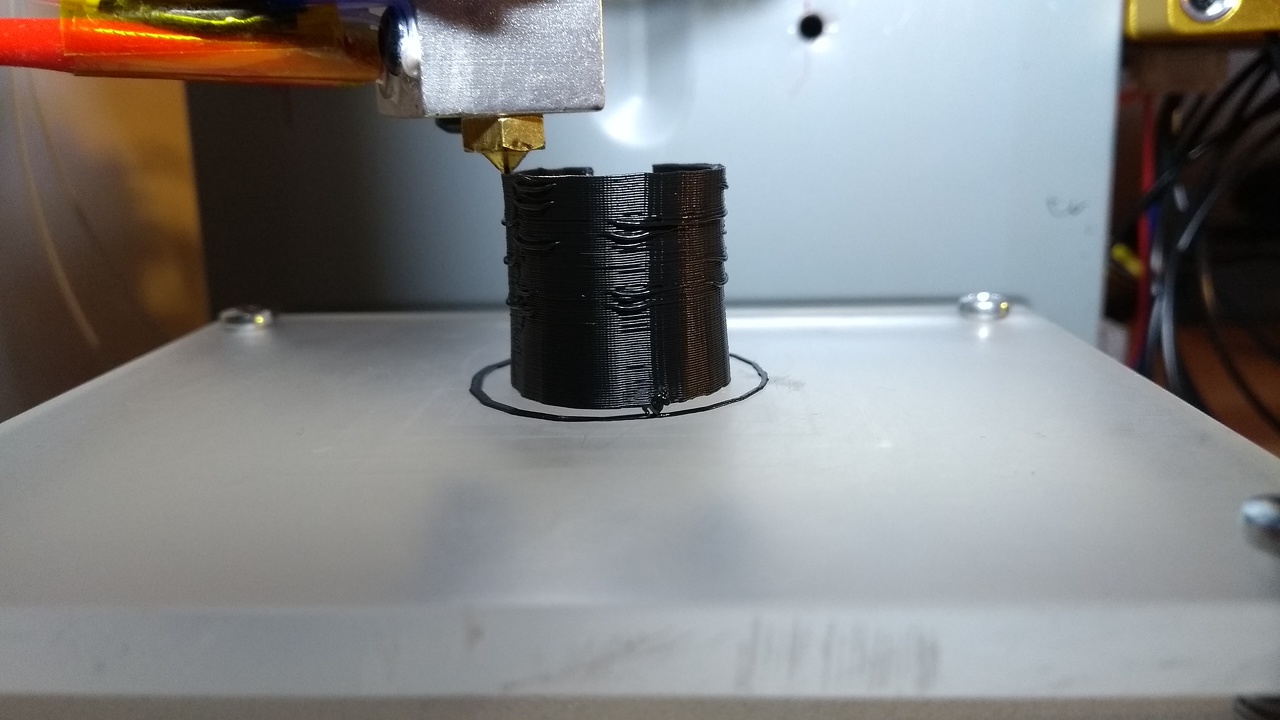

(#) t4nt1zjeee hozzászólása Ápr 20, 2018 /

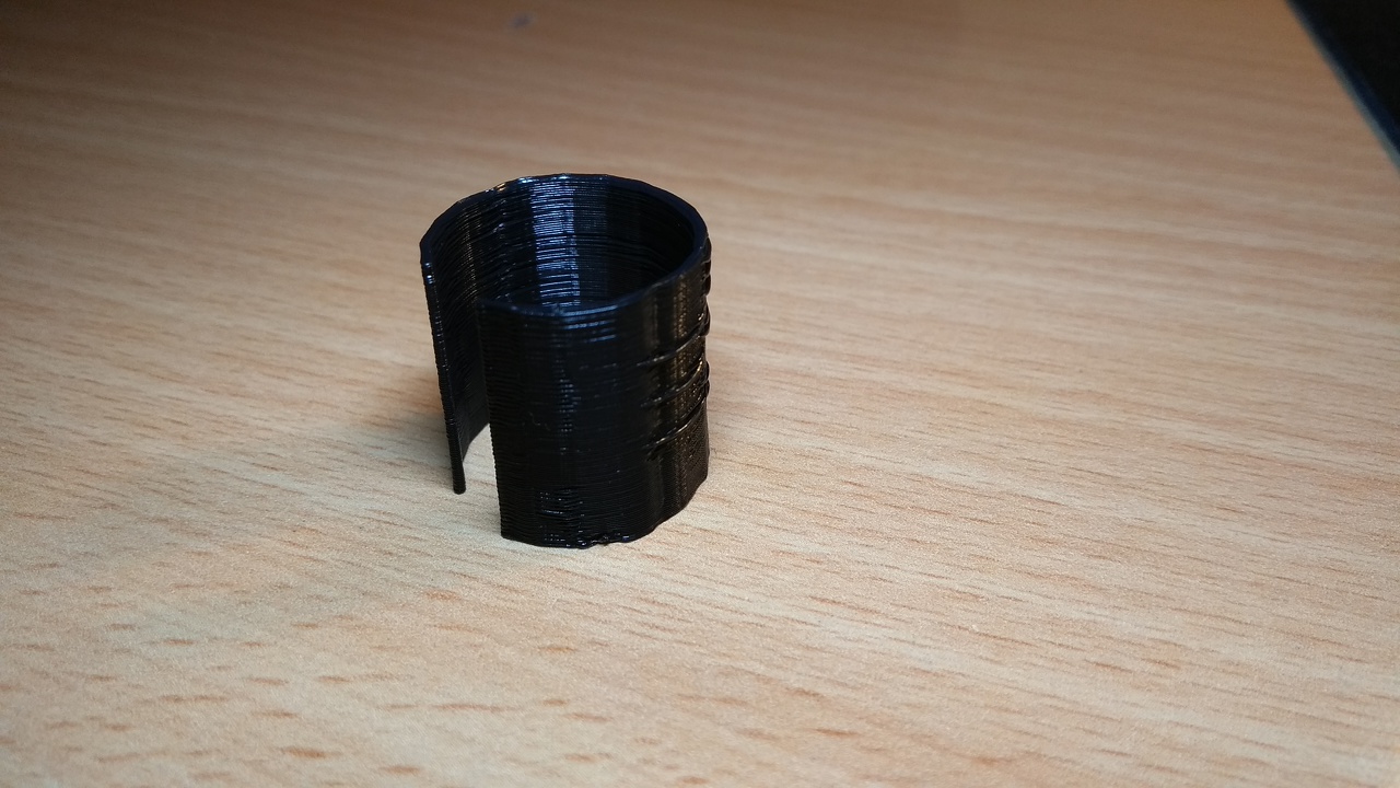

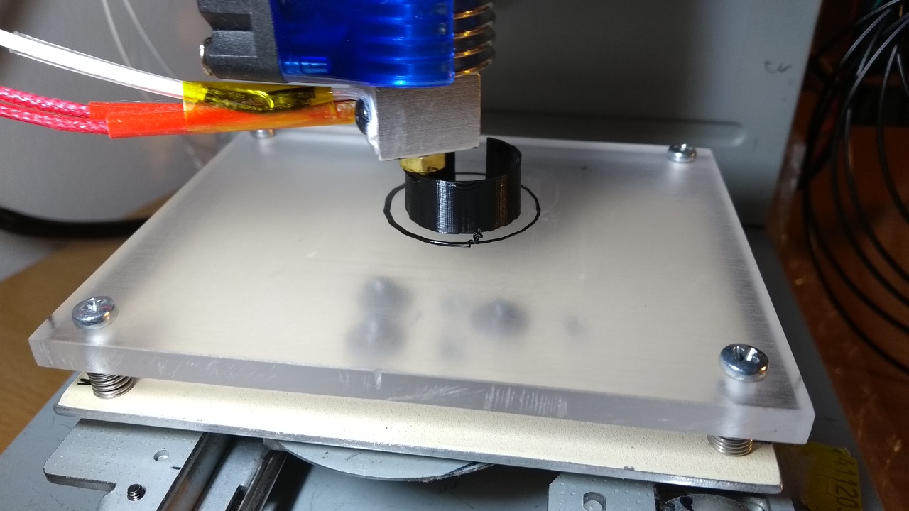

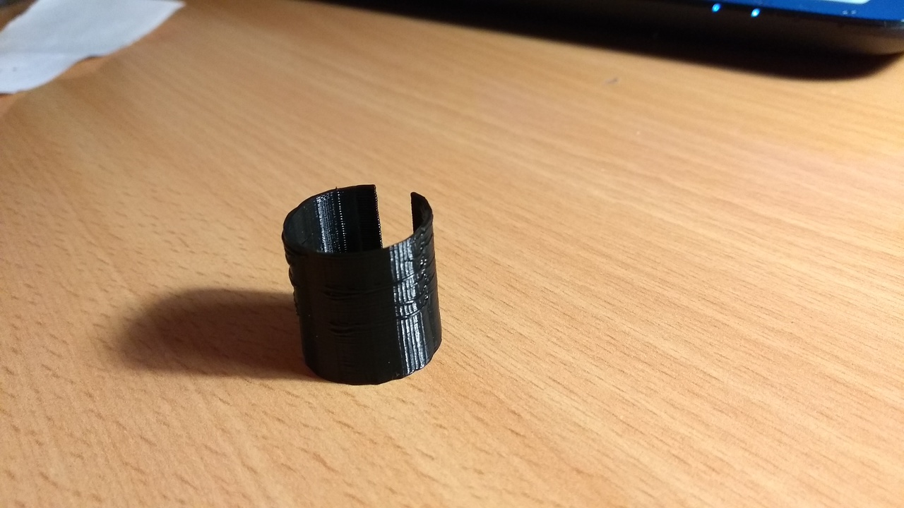

Szerintetek mi a probléma? Egész jó a teszt cilinder. De mégsem. :/
(#) Bagodi válasza t4nt1zjeee hozzászólására (») Ápr 20, 2018 /
Mintha sok lenne az anyag. Illetve én a nyomtatott az első réteg után folyamatosan ventilátorral fújatom.
ABS-nek csak akkor állj neki, ha már tökéletesen megy PLA-val.
(#) Temela válasza t4nt1zjeee hozzászólására (») Ápr 21, 2018 /
Elég merev a szerkezet, biztos hogy a fej mozgásától nem remeg?
(#) hunagyp válasza t4nt1zjeee hozzászólására (») Ápr 21, 2018 /
Kellene tárgyhűtő venti.
(#) t4nt1zjeee válasza Bagodi hozzászólására (») Ápr 21, 2018 /
A léptetés tökéletes. A napokban belőttem. Tehát a 10mm az 10mm. De igen. Jogos a hűtés.
(#) t4nt1zjeee válasza Temela hozzászólására (») Ápr 21, 2018 /
Igen. Hosszas megfigyelés után tapasztaltam, hogy beremeg a fej. Azt most fixáltam 2db erősebb rugóval ami megtartja. Most elég stabil. Lassan próba-nyomtatok.
(#) t4nt1zjeee válasza hunagyp hozzászólására (») Ápr 21, 2018 /
Igen. Ezen agyaltam. Meg 190°C-on nyomtattam. Lehet megpróbálom 180°C-on is. Hátha. De lesz tárgyhűtő csak nem tudom kinyomtatni a vázat neki mert elfogyott a PLA.
