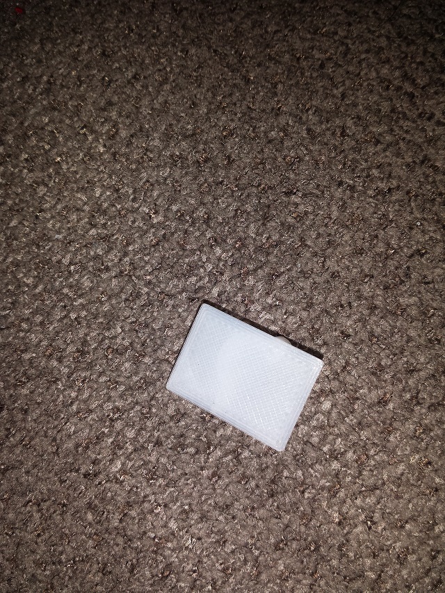

Nyomtam egyet kíváncsiságból
Ezt be akarod ragasztani valahova?
(#) bbb válasza kameleon2 hozzászólására (») Nov 14, 2018 /
Dunakeszin lakok. 0.2mm-es rétegvastagság bőven elég, nem bonyolult alakzat, ha találtam volna itthon olyan műanyagot, amiből ki tudom marni, már a kínai marógép megcsinálta volna...
(#) bbb válasza attika hozzászólására (») Nov 14, 2018 /
Igen, van egy vakdugóm. Meg egy tartalékot is vettem - a gyári egy nap alatt megjött, s nem volt sokkal drágább idehaza (kb. 6,2$), mint a katalógus ár az USA-ban (4$), vagy Koreában (2,2$)
Ez a vonóhorog visszajelző lenne, csak stílusosan szeretném megcsinálni, a megszokott "igénytelen" csak egy ledet odarakunk valahova helyett közel gyári külsőt kölcsönözve neki. Természetesen az 1990/6-os KÖHÉM rendeletnek megfelelően zöld világítást kap, viszont mivel körülötte (is) és általában a gombokon lévő visszajelzők fehér műanyagon világítanak át, így ezt is olyanra szeretném megcsinálni.
A nehézség az lesz benne, hogy a "kimagasló" részt ki kell faragnom a vakdugóból, s oda kell beilleszteni a lapot. Szerencsére a kézügyességem elég jó ehhez, így miután a mintát sikerül jól pozícionálnom, úgy vélem ez nem lesz gond.
Ha pedig eljutottam odáig, hogy bekerül a fekete vakdugóba ez a fehér lap a szimbólummal, akkor még ragasztás után a felület síkjáig el kell dolgoznom, ezért lóg ki ilyen "sokat".
