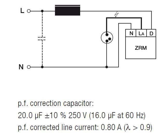

Párom nagypapája rendelkezik egy 150W-os halogén lámpával, amiben szétdurrant egy kondenzátor (ha nem így hívják, akkor bocsánat). Sajnos úgy durrant, hogy nem látni rajta a mikrofarad érték, így nem tudok újat venni bele. Csináltam képeket mindenről, ami információval szolgálhat. Ki lehet valahogy számolni, hogy milyen értékű kondit kellene bele venni, hogy újra működhessen? Nagyon szereti ezt a lámpát és úgymond ragaszkodik hozzá, ezért szeretnék neki segíteni. Előre is nagyon köszönöm mindenkinek. G.
(#) lóri válasza huggybear hozzászólására (») Jan 2, 2021 /
Itt azt írja, hogy 15-20µF, de nézze meg más is. Búék!
A hozzászólás módosítva: Jan 2, 2021
(#) ferci válasza huggybear hozzászólására (») Jan 2, 2021 /
A méretéből ítélve akár pár µF is lehet és az nélkül is menni kéne a lámpának.
Vegyél olyant, ami 275 V 50 Hz váltóra jó, 3-5 µF között.
(#) uniman válasza huggybear hozzászólására (») Jan 2, 2021 /
Ez tuti nem "halogén", hanem fémhalogén lámpa armatúra (a lámpát nem mutattad!) Remélhetőleg nem a fémhalogén helyére lett berakva egy sima "ceruzahalogén"...világított ez valaha?
Ez a kondi a nagyfeszültségű gyújtó belső elektronikájából származik? A zavarszűrő kondik nagyobbak szoktak lenni, legalábbis az általam szétbontottakban.
A nagyfeszgyújtóról sem mutattál képet, típusszámot.

(#) Gafly válasza lóri hozzászólására (») Jan 2, 2021 / 1
Szerintem az rohadtul nem kondenzátor.
Lásd utolsó előtti oldal.
Fázisjavitóra tippelnék a bekötés alapján.
(#) uniman válasza Gafly hozzászólására (») Jan 2, 2021 /
Az is kondenzátor...PFC.
(#) Gafly válasza uniman hozzászólására (») Jan 2, 2021 /
Ami felrobbanva van huggybear kezében, meg egyikre sem igazán hasonlit...
Szerintem sokkal előbbre nem jutunk, további információk nélkül (amit pedig a kérdezőtől várunk, legalábbis én).
(#) ferci válasza lóri hozzászólására (») Jan 2, 2021 /
Ha a 230-on paralel volt, a skiccek alapján nyugodtan kipróbálhatod nélküle is a lámpásodat.

(#) huggybear hozzászólása Jan 2, 2021 /
Nagyon köszi a hozzászólásokat. Csináltam még képet a lámpáról, alább küldöm. Ha nem halogén, akkor bocsánat, nem vagyok hozzáértő . A lámpa működött régen, csak valamitől eldurrant benne ez az egység. Bekötve a fehér trafó melletti csokiba volt, onnan lett kiszerelve. Én egyelőre ennyi alkatrészt találtam benne, lehet le kellene bontanom a másik oldalát is ahová a vezeték megy be (?). Köszi. G.
Azt a helyet derítsd fel, ahová a 2 fekete drótja csatlakozott...- biztos vissza tudod követni árammentes állapotban egy multiméterrel, ellenállást mérve: a 230-ba ment vagy sem.

(#) Tomi111 válasza huggybear hozzászólására (») Jan 2, 2021 /
A kondi valószínű a gyújtóból való, nem? Ez nátrium(sárga fényű) vagy fémhalogén(fehér fényű) lámpa (teljesen mindegy, mert kompatibilis a kettő). Ne gányold a gyújtóját, szerintem lehet hozzá szerezni villanyszerelőktől, eon-osoktól. Gyújtó Az utcai világítások nemrég ilyenek voltak, már a legtöbb helyen lecserélték fénycsőre/ledesre. Általában három vezetékest használtak, de ide is beköthető. A vastag vezeték a nagyfesz!! Nem felcserélni a másikkal, ami a lámpára megy! A vékony vezeték lehúzhat a testre.
És a lámpát nem piszkáld! Nagyot tud pukkanni!!! Nagynyomású!!
A legrégebbi gyújtókban egyébként külön fénycsőgyújtóhoz hasonlító külön cserélhető gyújtó volt, az is jó, ha olyat találsz. Csatoltam képet a netről.
