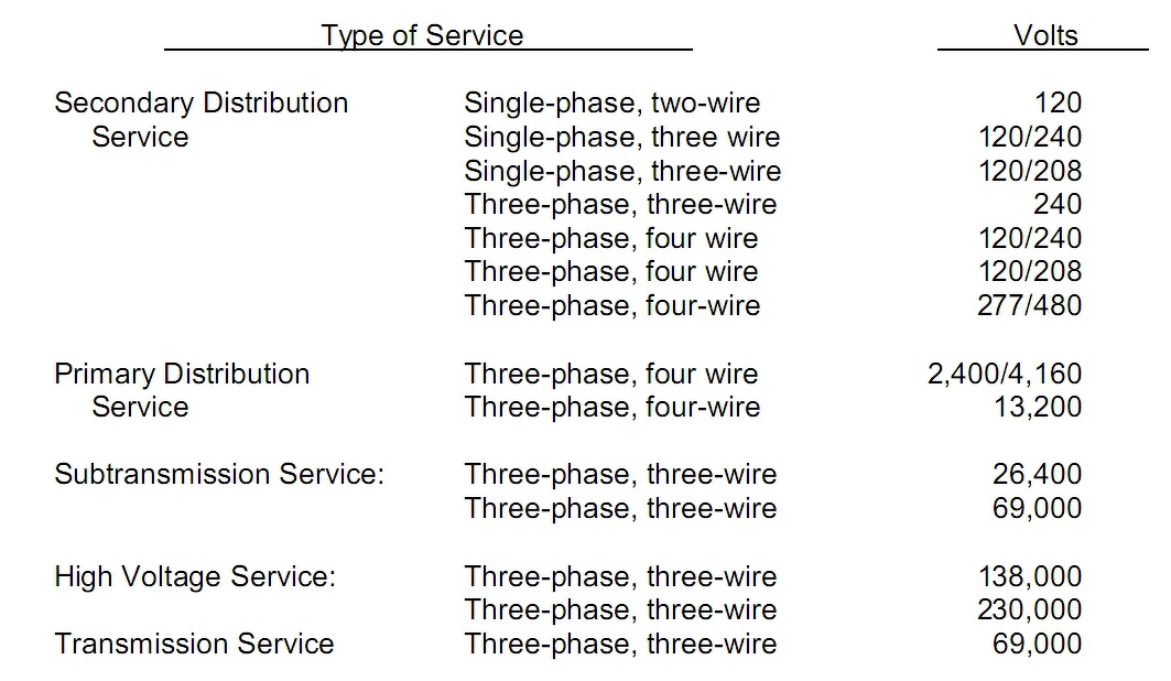

Rokonok kinnt laknak New Jersey-ben, amikor lett visszatermelős napelemrendszerük, utánanéztem, ott a képen látható fesz értékek állnak rendelkezésre az egyik helyi áramszolgálatónál. elektroncso írta, bizony komolyabb vezeték keresztmetszetek vannak.
Azt nem tudom hogy jön ki az a négyvezetékes három fázisnál a 120/240 V. mert az 120/208 V.
Több ponton is van ilyen anomália. Lehet, hogy több leágazása van a helyi trafónak, kinek mi kell.

Egyébként ahol 110-120 V 60 Hz-es a rendszer, ott szinte mindig van 220-240 V is. USA-ban pl a "bojler" alakú oszloptrafók adnak 240 V-ot, és középmegcsapolás van földelve.1 trafóról max. 2-4 ház ellátása van megoldva. Nagyobb mosógépek, szinte az összes klíma, vízmelegítő bizony 220-240 V-os. Hegeszteni is többnyire arról szoktak. 3 fázist csak ipari környezetben láttam. |
