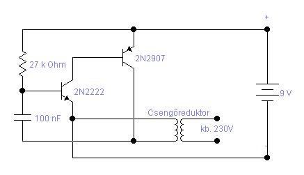

Sziasztok! Arra gondoltam összerakom ezt a kapcsolást. Ehez lenne néhány kérdésem!
Hogyan lehetne a kimenő feszt növelni?
Létezik olyan trafó amelyik 9V-ból 1000V felett transzformál?
Egy trafó (8/230) mennyivel több feszültséget visel el úgy hogy még ne húzzon át a tekercs? 12V? 20V?
Válaszokat előre is köszönöm!

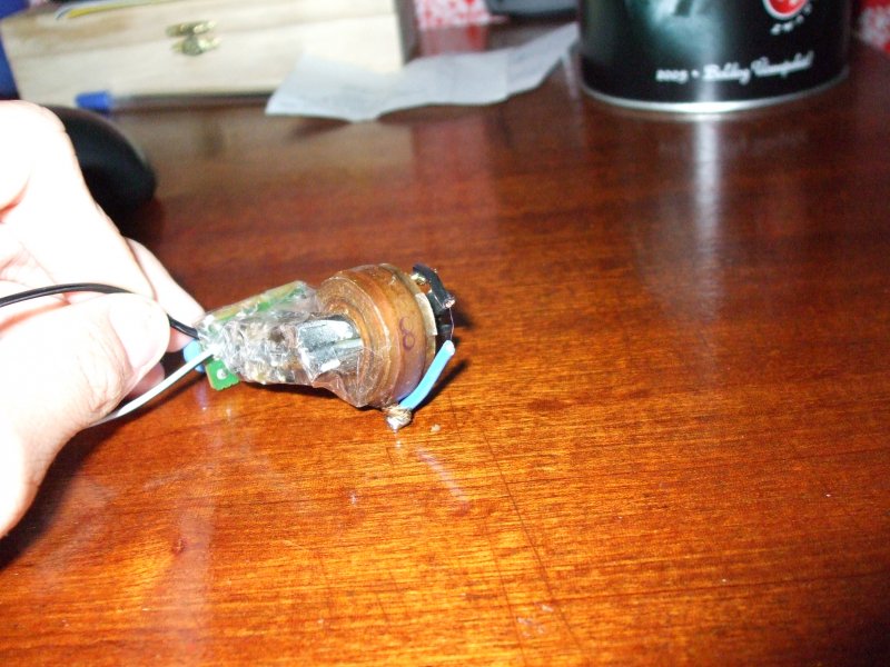

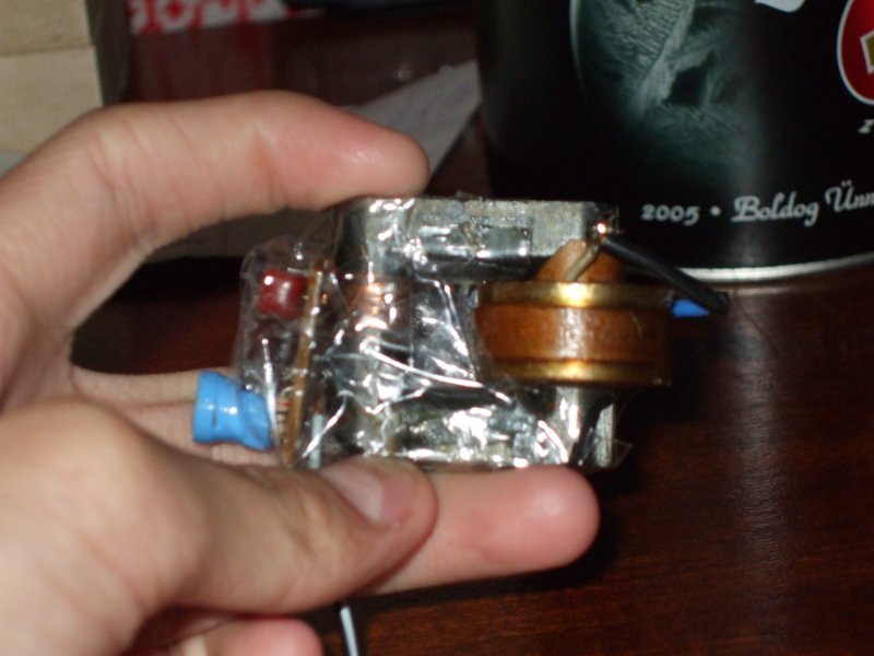

Csak akit érdekel, mobile high voltage generators:
(#) martin96 hozzászólása Máj 28, 2009 /
én a kis gázgyújtóból csináltam 10 000voltot kb 3voltról persze egy nagyobb trafóról amit eg tv-ből szedtem ki ha valakit érdekelne teszek fel képeket.
(#) Geri86 válasza martin96 hozzászólására (») Máj 29, 2009 /
Engem érdekelne. Kiváncsi lennék rá.
(#) martin96 válasza Geri86 hozzászólására (») Máj 29, 2009 /
ittvannak a képek a videó egy kicsit rövid lett

Ebben a hozzászólásban, amire válaszoltam, van egy kapcsolás, ezt fogom megépíteni, meg is van hozzá már minden, bementem a boltba, mondom kérek egy 2SD1878-as tranzisztort, mondják nincs olyan, adnak egy helyettesítőt, ami 2SD1555 lett, bár igazából most nézem a 2SD1878 adatlapját is, szóval végül is lényegtelen a helyettesítés részlet, hisz mindkét tranzisztor adatlapja azt mondja, hogy az emitter és a kollektor között van egy beépített dióda, párhuzamosan és egy irányban a kapcsolási rajzon szereplő 1n4007-tel. Ennek így van-e jelentősége? Kell-e akkor oda az az 1N4007-es? Befolyásol bármit is? Nagyobb lesz a kapcsolás áramtűrése ebbe az irányba? Nem mintha nem lenne épp kéznél a 2 db 1N4007-es, de ez a gondolat most megfogott.
Ugyanakkor néztem azt is, hogy a bemeneten van egy polarizált elektrolitkondenzátor, és ha már megengedjük a "visszafelé" irányú áramot, legalább ezt nem kéne megvédeni egy diódával a polaritásának nem megfelelő áramtól? Ha igen, hova tegyem a tranzisztort? A kondival párhuzamosan, vagy a kondi mögé a 12V tápvonalra az 1K ellenállás és a kondi közé?
Köszönöm a válaszokat előre is.
(#) szikorapéter hozzászólása Nov 11, 2012 /
Azt szeretném megtudni hogy ez az áramkör(Link)max mekkora szikraközzel működhet?Eddig nekem maximum 5mm-es szikraközt bírt áthúzni azt is csak nagyon lassan.(Frekvencia Generátorral teszteltem 8,4Khz-nál volt eddig a legjobb eredmény.Ha valaki tudna egy erősebb megoldást ezzel az áramkörrel annak előre is megköszönöm a válaszát.Ez az áramkör nekem 1N4007-es diódákkal van összerakva.A trafó nálam egy csengő reduktor mellynek az 5V-os vége rá van kötve a frekvenciagenerátorra.A 220V-os vége pedig a másik oldal.
