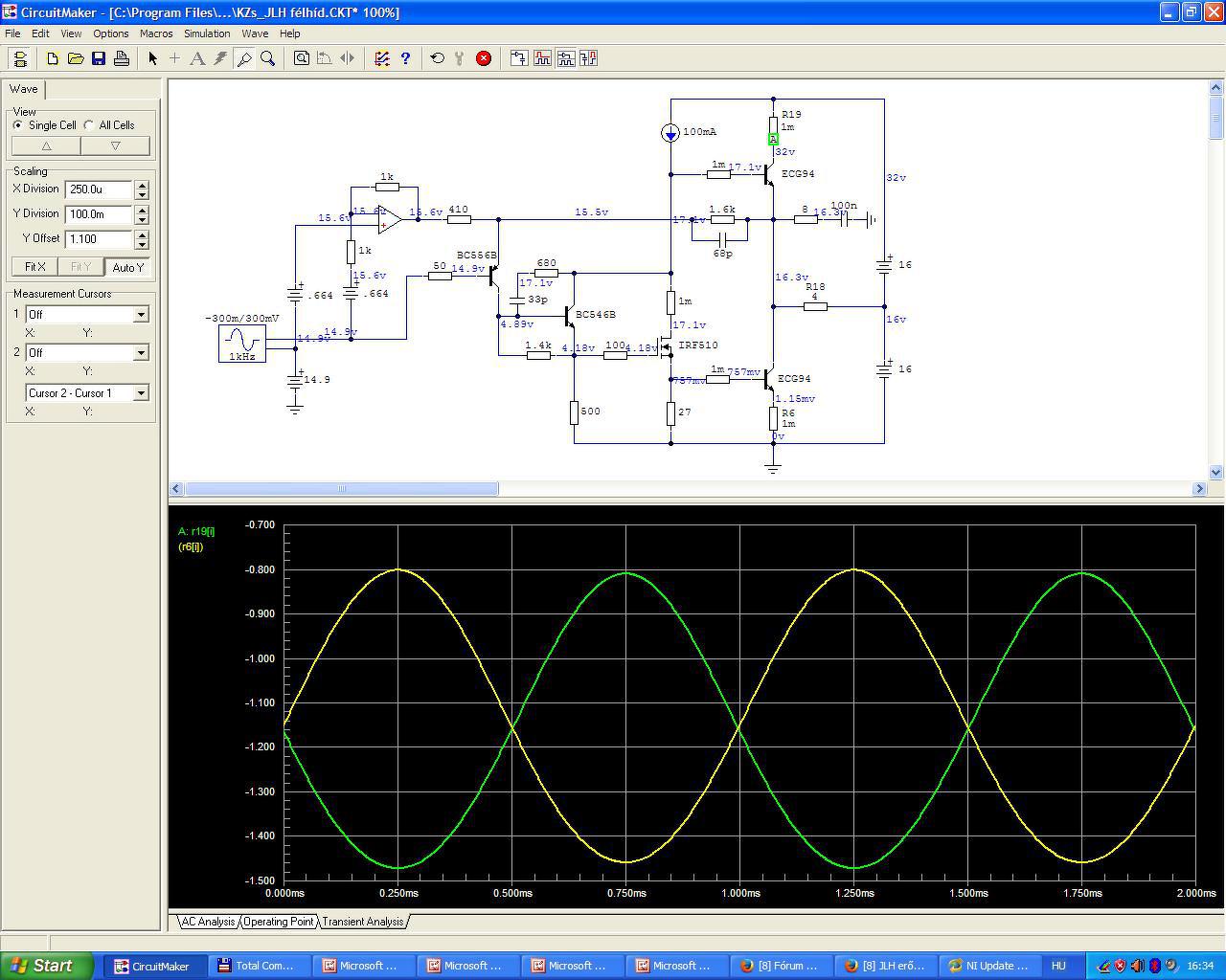

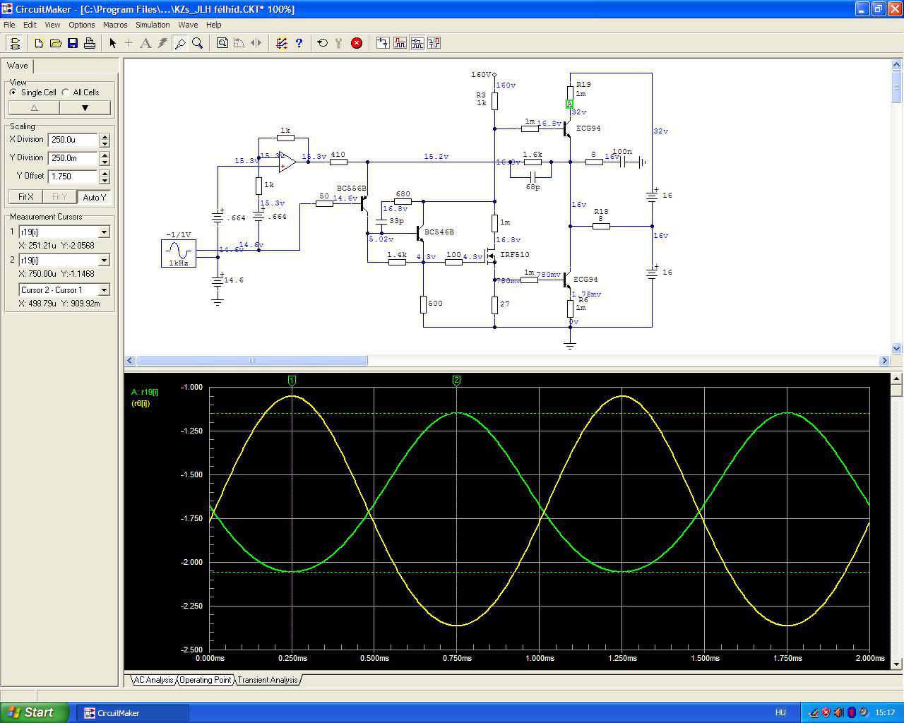

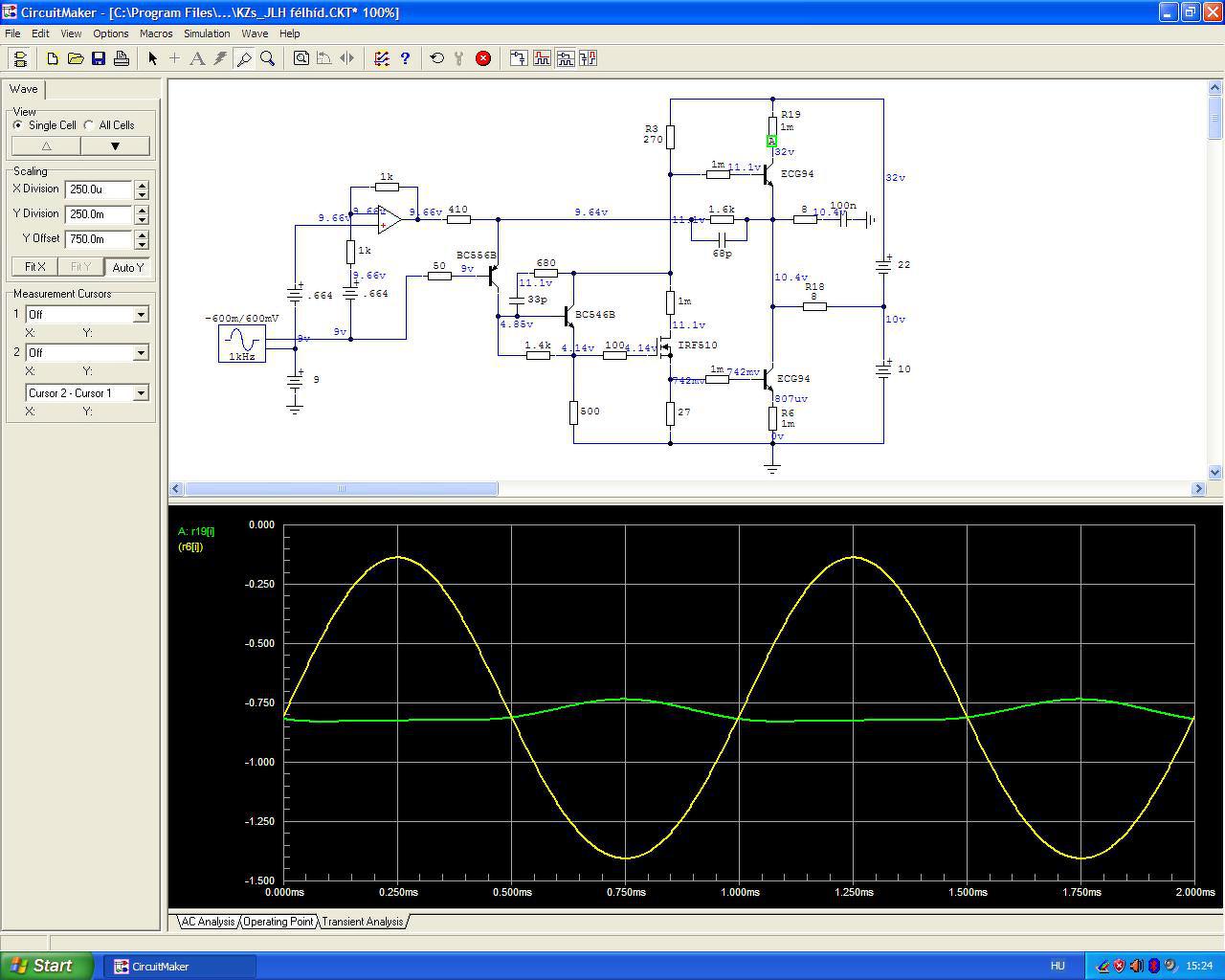

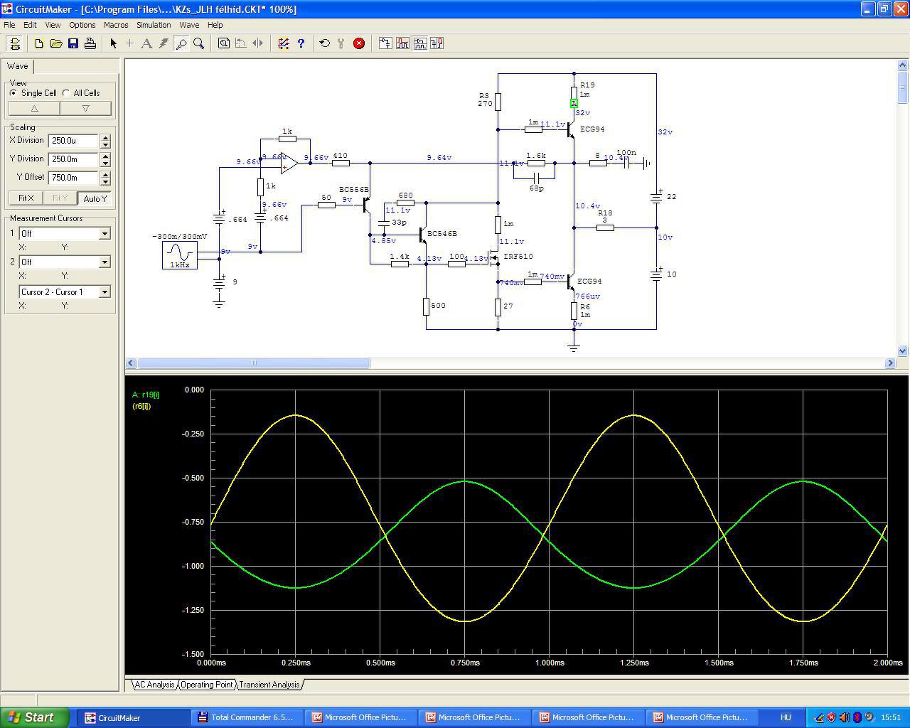

(#) efgyuri hozzászólása Okt 3, 2020
„De van egy olyan aggályom ezzel a JLH-val kapcsolatban, ha ezt megépítik mondjuk százan, akkor az a száz végfok százféleképpen fog szólni. A legjobban sikerült valószínűleg olyan lesz, mint amit Komáromi Zsombor leírt, hogy a hangok kilépnek a dobozból és a zene szárnyalni kezd. A legrosszabbul sikerült viszont esetleg sziszegős, torz, rikácsolós, hallgathatatlan. A maradék 98 pedig valahol a kettő között fog elhelyezkedni. Azt gondolom, ez a végfok inkább hangszer, mint gép. Műszerek kellenek hozzá, fül kell hozzá, türelem kell hozzá, jó alkatrészek kellenek, jó tápegység, jó nyákterv és rengeteg idő mire "behangolja" az ember a saját rendszeréhez.”
Ebben valószínűleg igazad van, bár nem hiszem, hogy ezek után lesz valaki rajtam kívül akit ez a kapcsolás komolyan érdekel. Ha mégis akkor fel lehet hívni a figyelmet a kapcsolás érzékenységére. (Nem gondoltam ennyire problémásnak a dolgot - ebből is látszik, hogy mennyire nem értek hozzá).
„A KZs-féle szimmetrizálást roppant szellemesnek tartom, de a maga a kapcsolás szerintem teljesen átgondolatlan.”
Csak, hogy tisztázzuk:
Csak az én MOSFET meghajtós változatomat tartod átgondolatlannak (ezt el tudom fogadni ) vagy KZs félét is ahol a meghajtó tranzisztor bipoláris?
„A legnagyobb problémát a rossz hatásfokában látom, mert 84W disszipáció mellett kevés a kivehető 3W kimeneti teljesítmény (nem számoltam még ennek utána, csak írtam valamit).”
Van az talán 13 W is (600 Ohmos bemeneti és 6 Ohmos terhelő impedancia mellett). Ez mondjuk engem annyira nem zavar, az eredeti JLH sem egy "izompacsirta". Viszont ez a teljesítmény úgy ennyi, hogy a TINA egyformának veszi a végtranzisztorok bétáját, ha KZs. ajánlását figyelembe veszem akkor a kivezérelhetőség valamelyest növelhető.
„A felső végtranzisztoron folyó áram ugyanis terhelésfüggő (első két kép). Csakis akkor lesz a terhelésre szimmetrikus a két végtranzisztor ha a nagyjelű erősítő munkaellenállását áramgenerátorra cseréljük, vagy megtartjuk a JLH-féle utánhúzó kondit.... ez utóbbival lenne legnagyobb a kivezérelhetőség is. Ez a kapcsolás ki volt már egyszer találva és elég jól. De ha azt mondjuk, hogy az utánhúzás ront a hangon, áramgenerátorral is ki lehet próbálni. Ez lesz az első két ki-bedugdosós "öcsi panel"”
Ha jól értettem a cikket KZs. mindkettőt elvetette és helyette a végtranzisztor párok bétáinak különbözőségével próbálta elérni a nagyobb kivezérelhetőséget, amit aztán a TINA-ban modellezett is. Az utánhúzó kondi és az áramgenerátor után ez a 3. talán legnehezebben kivitelezhető verzió.
Sajnos nem tudom hogyan kell a TINA félvezető modelljében átállítani a bétát.
Az ajánlott kompenzálással most nekem is stabil.
