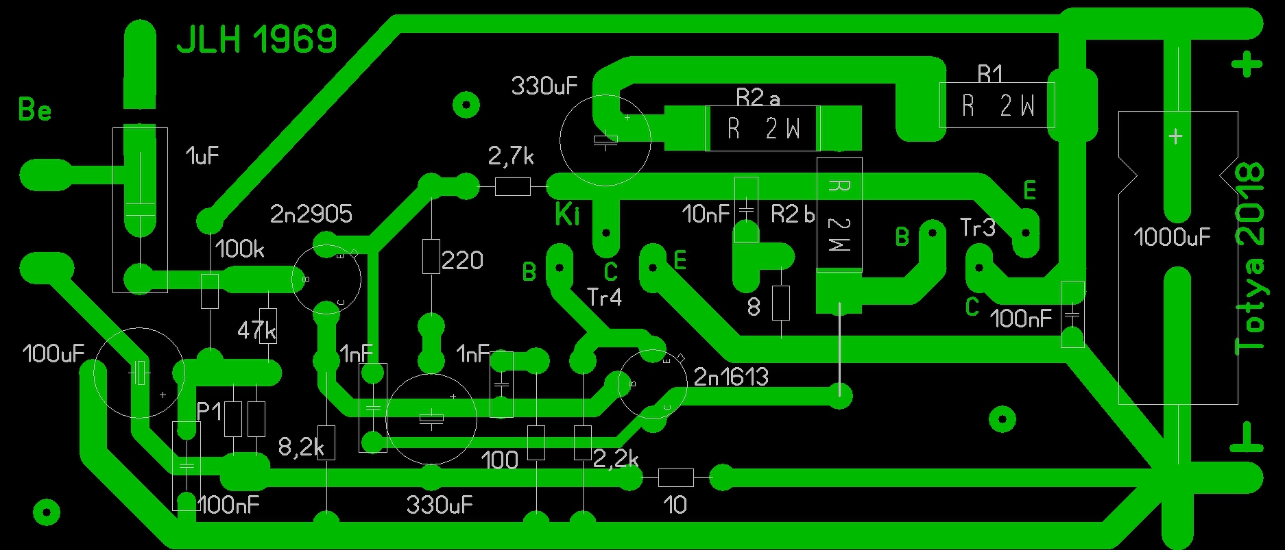

Lassan eljutok a dobozolásig az erősítővel kapcsolatban, egész eddig teszt üzem volt. Felmerült bennem egy újabb kérdés, a hangerő potméterrel kapcsolatban. Mekkora minimum értékű, hangerő potméter ajánlott a JLH erősítőhöz? Mellékelem a nyák tervet, ami alapján elkészült. Tesztek alatt 50k ohmos logaritmikust használtam.
Teljesen jó az oda.
Szia! Köszönöm a választ! Sajnos soha nem igazán értettem, és ezt eddig nem is kérdeztem, mi alapján kell ezt eldönteni? Ha jól értelmezem a dolgot akkor jelen estben az erősítő bemeneti ellenállása 47kohm + a féltáp beállító potméter összege. Mi alapján kell megválasztani a hangerő potméter értékét? Mindezt azért szeretném megérteni, hogy legközelebb más típusú erősítő kapcsolásoknál ne kelljen újra megkérdeznem.
A hangerő potméter a forrás szemszögéből nézve akkor jobb, ha minél nagyobb az értéke, így nem nagyon terheli azt. Ezzel együtt nem kell erőlködnie a meghajtásnak, kisebb lesz a torzítása. Az erősítő szemszögéből pedig a minél kisebb értékű lenne a megfelelő, mert azt nem terheli az erősítő bemenete annyira. A végfok, jelen esetben JLH bemeneti tranzisztorának bázisához kapcsolódó elmék terhelést jelentenek a potméter csúszkájára. Ehhez még hozzájön a bázisáram nem lineáris összetevője, ami nagy ellenállású forrásról meghajtva szintén torzítás forrása lehet. Ha a forrás 600-1000 Ohm meghajtására képes, akkor 10kOhm jó érték. 47kOhmot már nem szívesen alkalmaznék. 1kOhmos forrással egy 10kOhmos hangerő poti kimeneti ellenállása 55% állánál éri el a maximumot, 2,75kOhmot. Ugyanezzel a forrással a 47kOhmos 50% körül 12kOmot. Alatta, felette alacsonyabb.

Megpróbálom. Az erősítő bemenete mekkora ellenállást (impedanciát) lát, ha 10 kOhmos a potenciométer, valamint a jelforrás 1kOhm kimeneti ellenállású?
Először is ha egy nulla Ohm kimeneti ellenállású jelforrás éppen nem ad ki jelet, villamos szempontból a kimenete megfelel egy hidegpontnak, vagyis akár virtuális GND-nek is nevezhetjük. Egy 1 kOhmos kimeneti ellenállású jelforrás megegyezik egy nulla Ohm kimeneti ellenállású jelforrással, aminek a kimenete egy 1kOhm ellenálláson keresztül csatlakozik a potméter meleg pontjára. A poti csúszkáján az állástól függő ellenállás mérhető. Nullára tekerve természetesen nulla Ohm. Minden más helyzetben két ellenállás párhuzamos eredője adja az értéket. Egyik a csúszka és a nulla közötti szakasz, másik a jelforrás és a csúszka közötti. Ennek a két ellenállásnak a párhuzamos eredője akkor a legnagyobb, amikor a két érték egyenlő. Esetünkben a 10 kOhmos potihoz sorosan kapcsolódik a jelforrás 1 kOhmja, tehát ez együtt 11 kOhm. Ennek a közepe 5,5 kOhmnál van. A csúszkához képest mind a föld, mind a forrás felé 5,5 kOhm az ellenállás, aminek az eredője 2,75 kOhm. A 10 kOhmos potméter a földhöz képest 100%-os állásban éri el a 10 kOhmot, az 5,5kOhmot értelem szerűen 55%-nál. Itt most nem mechanikai, hanem elektromos állást kell figyelembe venni, mert például logaritmikus potméternél az elfordulás nem lineáris arányban áll az ellenállás változással.

Mit gondoltok Nelson Pass B1 előfokjáról? Bővebben: Link Vagy az ebay-es relés szabályzókról? Melyik irányba lenne megfelelő elmozdulnom? Tothbela: köszönöm a tippeket még emésztem. Kérdés: mitöl lesz a forrás kimeneti ellenállása 1k? Amit én épitettem ott 120 Ohm-ot tettem be a kimenetre. Adatlap szerint. De akkor ez nem elég? Gondolom köze lesz a dolognak ahhoz, hogy ha rövidzárat kap a kimenet. Aztán: a forrás mindig a potméter 10-20 vagy 50k-ját látja ha jól gondolom. Amit te mondasz az az lenne amit az erősitő bemenete lát a forrásból?

Az említett 1 kOhm csak példa volt. Lehet akár 10 Oh is. Minél alacsonyabb, annál jobb, viszont nem kell azért egy erőművet építeni hogy egy potméter legyen a terhelés. Na meg a túl alacsony kimeneti impedancia ha nem jár együtt erős meghajtással, csak erős negatív visszacsatolású erősítővel valósítható meg. Annak pedig elég lehet az interkonnekt kábel kapacitása is egy alapos gerjedéshez.
A jelforrás akkor látja csak állandó értékűnek a potmétert, ha annak csúszkájára semmi, vagy igen nagy impedanciájú terhelés csatlakozik. Minden más esetben a poti feltekerésével egyre nagyobb mértékben terheli. A reloop féle kapcsolás esetében letekert potinál 51 kOhm feletti, teljesen feltekertnél 10kOhm alatti terhelést lát a forrás.

Mi volt a gond pontosan a kivezérléssel és hogyan javitott rajta ez a megoldás? tothbela: tök jó egy része igy mar világos! Meg valami: Idézek Idézet: „ Az erősítő szemszögéből pedig a minél kisebb értékű lenne a megfelelő, mert azt nem terheli az erősítő bemenete annyira. A végfok, jelen esetben JLH bemeneti tranzisztorának bázisához kapcsolódó elmék terhelést jelentenek a potméter csúszkájára. Ehhez még hozzájön a bázisáram nem lineáris összetevője, ami nagy ellenállású forrásról meghajtva szintén torzítás forrása lehet. ” Ezt nem értem még annyira. Miért lesz kisebb a terhelése a potméternek, ha aza potméter kisebb értékü? Megköszönöm ha ezt még elmagyarázza nekem valaki szájba rágósan A hozzászólás módosítva: Jan 5, 2019

Ha egy 1kOhmos potmétert követ egy 10kOhmos terhelés, az hallhatóan nem befolyásol semmit, de ha ugyanez a 10kOhmos terhelést egy 10MOhmos potira tesszük, igen csak a visszaesik a jel.
Ez világos a forrás felől nézve értem. De erősítő felől azt írtad, minél kisebb annál jobb. Ha a 10MOhm-ot terhelem 10k-val vagy 1k-val, akkor az 1k-n méginkább visszaesik a jel, nem?

A tápegység belső ellenállása nincs hatással egy erősítő kimeneti impedanciájára, ha az erősítő tápelnyomása megfelelő. Pl. egy "A" osztályú komplementer emitterkövetős kimenetű előfok kimeneti ellenállását a nagyjelű erősítő kimeneti ellenállása és a végtranzisztorok bétájának eredője határozza meg, plusz hozzá jön még néhány Ohm. Tehát ha nagyjelű erősítőt mondjuk 100 kOhm-mal zárjuk le, akkor /béta (ami legyen 300) = saccperkábé 350 Ohm a fokozat kimeneti ellenállása. Ha a visszacsatolási tényező 40 dB akkor ez a 350 Ohm kisfrekvencián lecsökken 3,5 Ohm-ra. Tehát a kimeneti ellenállást lényegében a kimenettel sorba kötött áramkorlátozó ellenállás fogja meghatározni. (Majdnem ilyen egyszerű.)
A végfok elé kötött hangerőszabályzó potit azért érdemes a lehető legkisebb értékűre választani, mert minden végfok egy bemeneti fokozattal kezdődik. Ennek a bementi fokozatnak a torzítása fogja meghatározni a komplett végfok torzítását. (Megint csak durván közelítve a lényeghez.) Ha feszültség generátoros meghajtást alkalmazunk, akkor kapjuk a legnagyobb sávszélességet és a legkisebb THD-t, TIM-et, IMD-t, anyámtyúkját. Minél nagyobb a hangerőszabályzó poti ellenállása annál inkább közeledünk az áramgenerátoros meghajtás felé, ami senkinek sem jó. Minden potinak a -6 dB-es állásában a legnagyobb a kimeneti ellenállása (a 10 kOhm-osnak 2,5 kOhm, mert 5 kOhm / 2). A két végállásban közel nulla, ill. max hangerőnél a meghajtó fokozat kimeneti impedanciája. |
