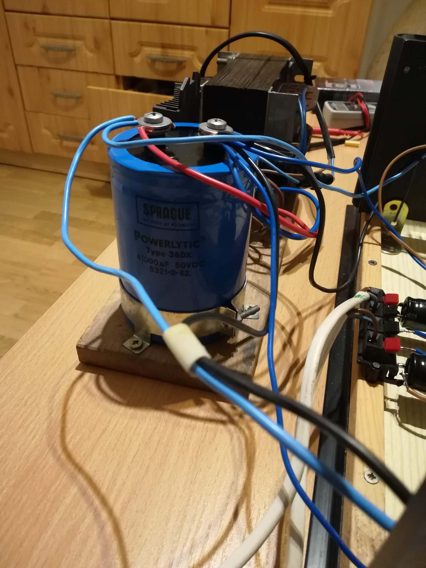

Sziasztok! Kipróbáltam a képen látható transzformátorral is az erősítőt. A transzformátor 18 voltos, egyenirányítva és pufferelve 23,5 volt a feszültség. Nem kellet bántanom a nyugalmi áram beállító ellenállást és a féltápfeszültség potmétert sem (stabil 27 volton beállítottam előzőleg a megfelelő értékeket). Pont annyival lett kevesebb a nyugalmi áram, ezzel a 23,5 voltal mint ami elő van írva. De nem is ez a lényeg, mint ahogy a képen is látjátok egy szekunderes ez a transzformátor. Sajnos elég zajos maga a transzformátor, és így arra jutottam, kell vennem egy dupla szekunderes toroid transzformátort. Sajnos használtan nem találtam megfelelőt, ezért újban gondolkodom. Megérdemli az erősítő, mivel nagyon szép hangja volt a tesztelések során. A következő transzformátorokat néztem ki, szeretném ha véleményeznétek őket.
