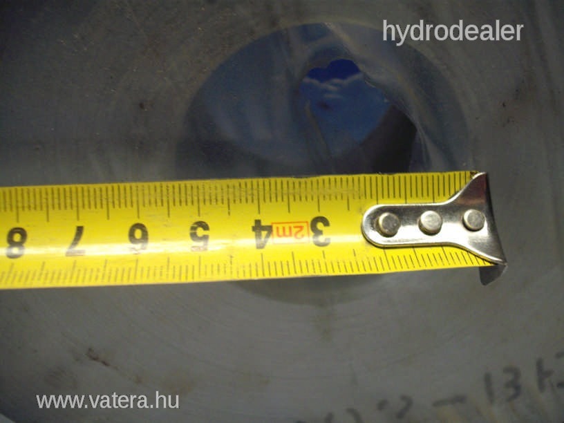

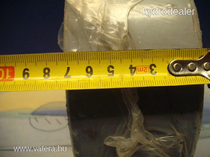

Sziasztok. Segitenétek?
Megtudná valaki mondani hogy mire való ez a speciális korong mellékelek képeket.
Lassu ( 1-2 ford./sec. ) fordulatú, vizes korong, fenéshez, élezéshez. Szerintem.
Nekem is ez jutott eszembe először a szélesége miatt. de a tipusszám alapján nem találtam semmit..
Ezzel a linkel nem jutottam előrébb. nem tudok mi alapján keresni....
A katalógus 134 oldalán alulról a 3. csak hogy nemtudom elolvasni hogy mire való...

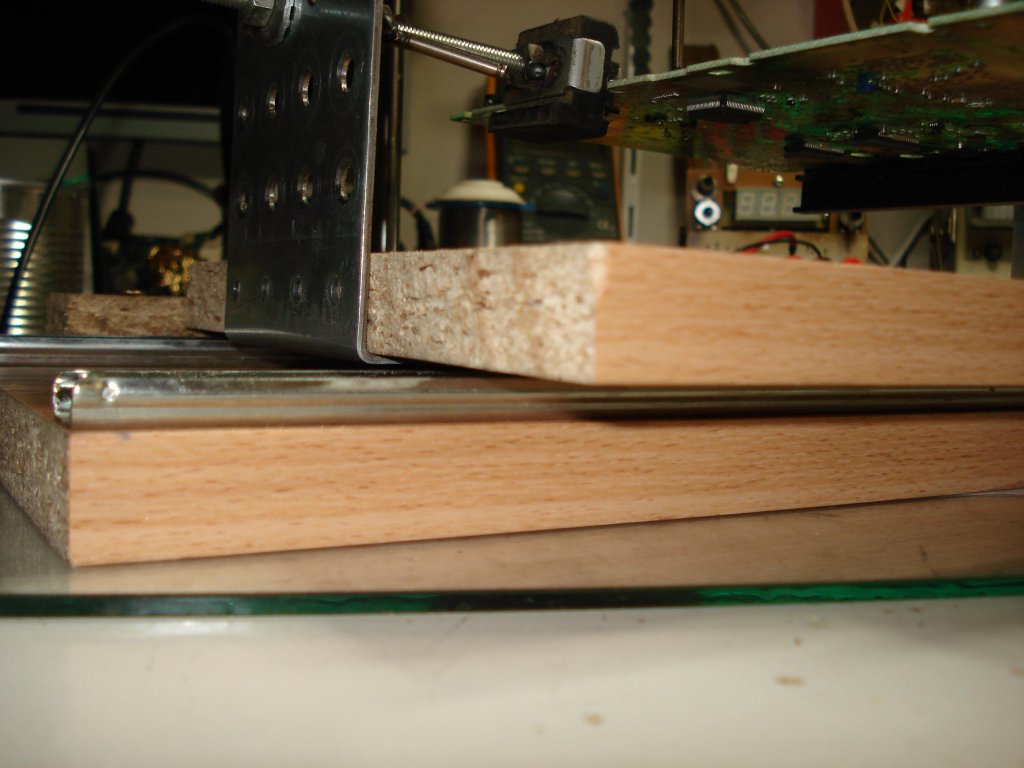

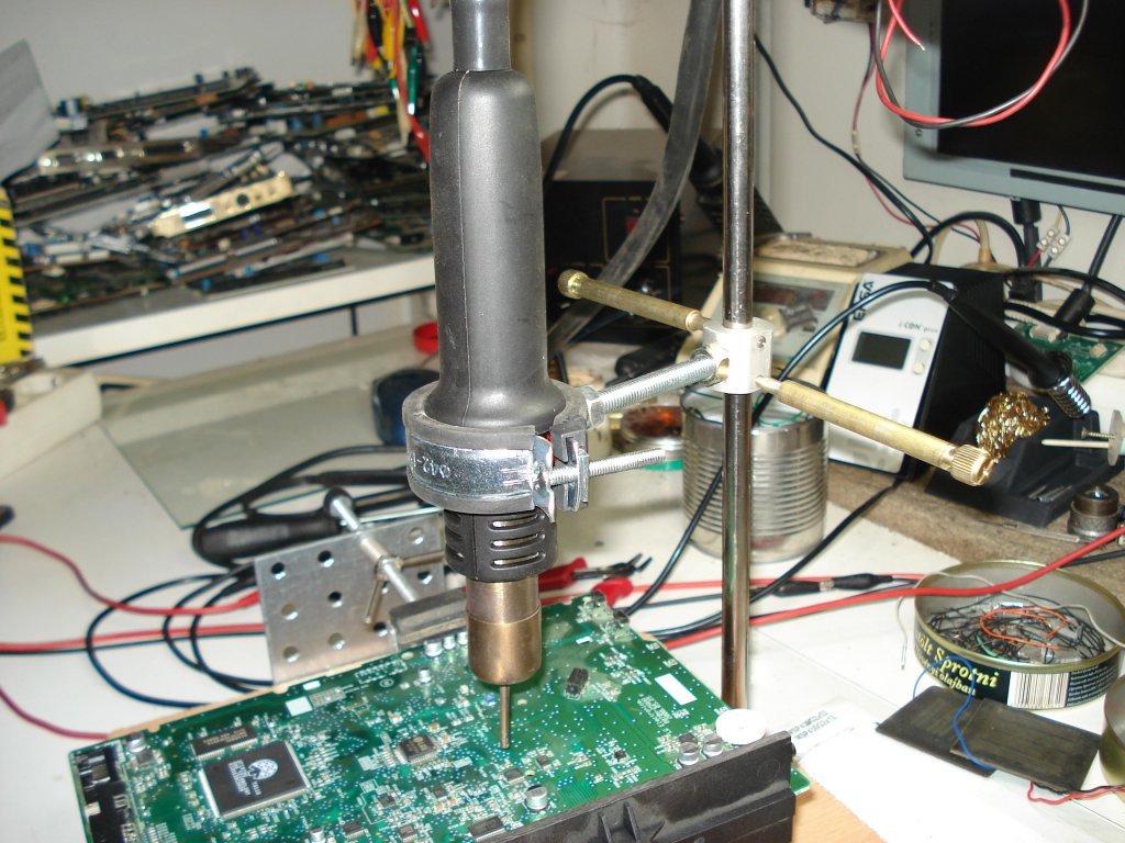

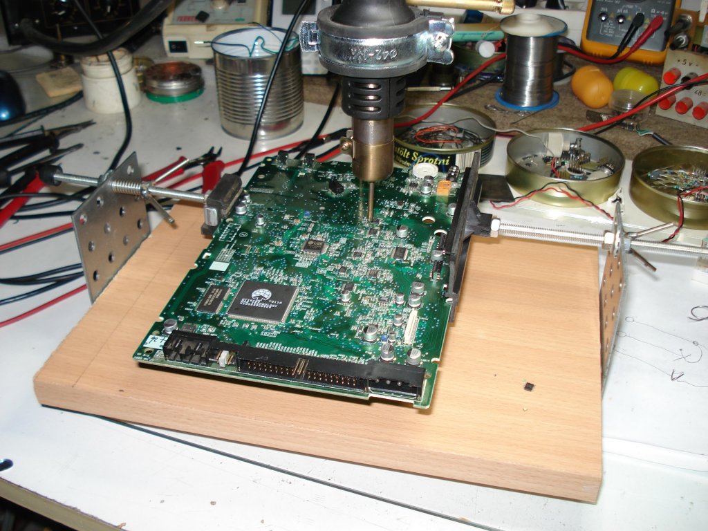

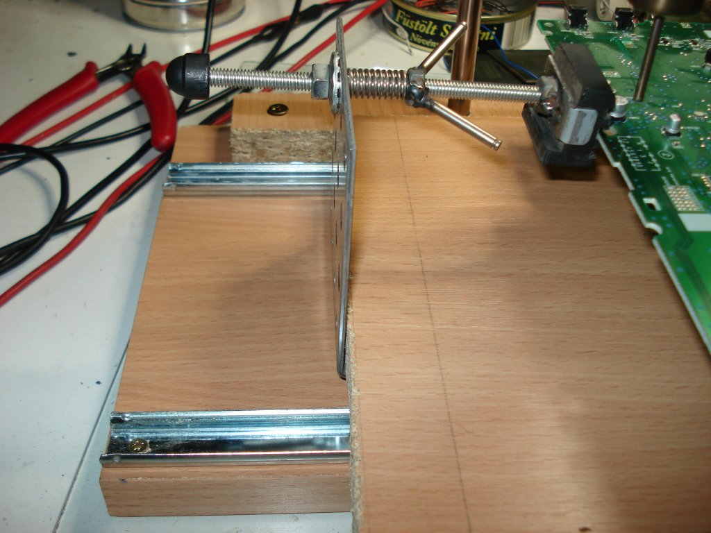

Mai találmányom: 3. kéz.
Egy levegős pákatartóval ellátott jobbra-balra mozgatható nyáktartó.

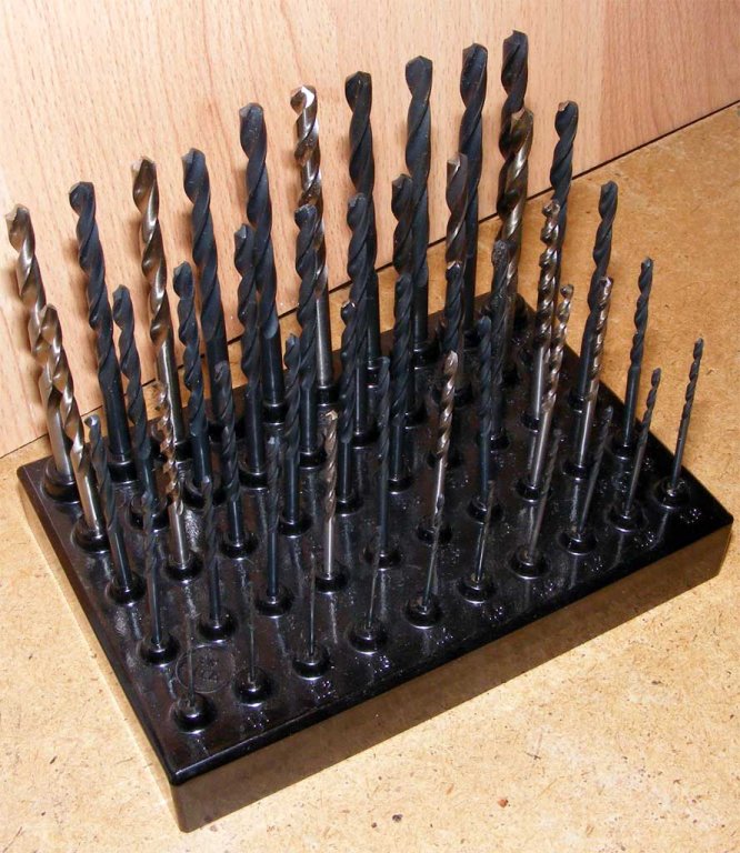

Ilyen "dísztárgy"-at is ritkán látni műhelyekben.
Ezekkel a fúrókkal még aligha fúrtak sok lyukat. Túl tiszták, túl hosszúak, és nem látszanak köszörülési nyomok egyiken sem.
Majd megnézném egy fél év múlva. Ha akkor is ilyen Stadi kolléga valóban csak dísznek használja.
Korábban tettem már fel képet magáról a tartóról, csak akkor még üres volt. Azóta a neten rendeltem bele 3 garnitúra fúrószárat. Azért ilyen vegyes a kép, mert a szállítónál HSS címszó alatt ezek a szárak voltak elérhetők. Amúgy jó esély van rá, hogy fél év múlva is ugyanilyen állapotban lesz a készlet, ui. szabadidőm nincs sok, és egyébként is ritkán fúrok menetet. De a lényeg, hogy most már tudnék fúrni, minden adott hozzá.
Azt sosem értettem, miért van az, hogy menetfúró készletet szinte bármilyen barkácsáruházban lehet kapni, de az előfúráshoz szükséges átmérőjű fúrószárakat úgy kell vadászni. Ha már szóba került, ki milyen módszerrel élesíti a kopott fúrószárait? Csomó helyen hirdetnek fúrószár élező gépeket viszonylag olcsón, érdemes ezeket használni? Ha igen, kinek milyen típus vált be?

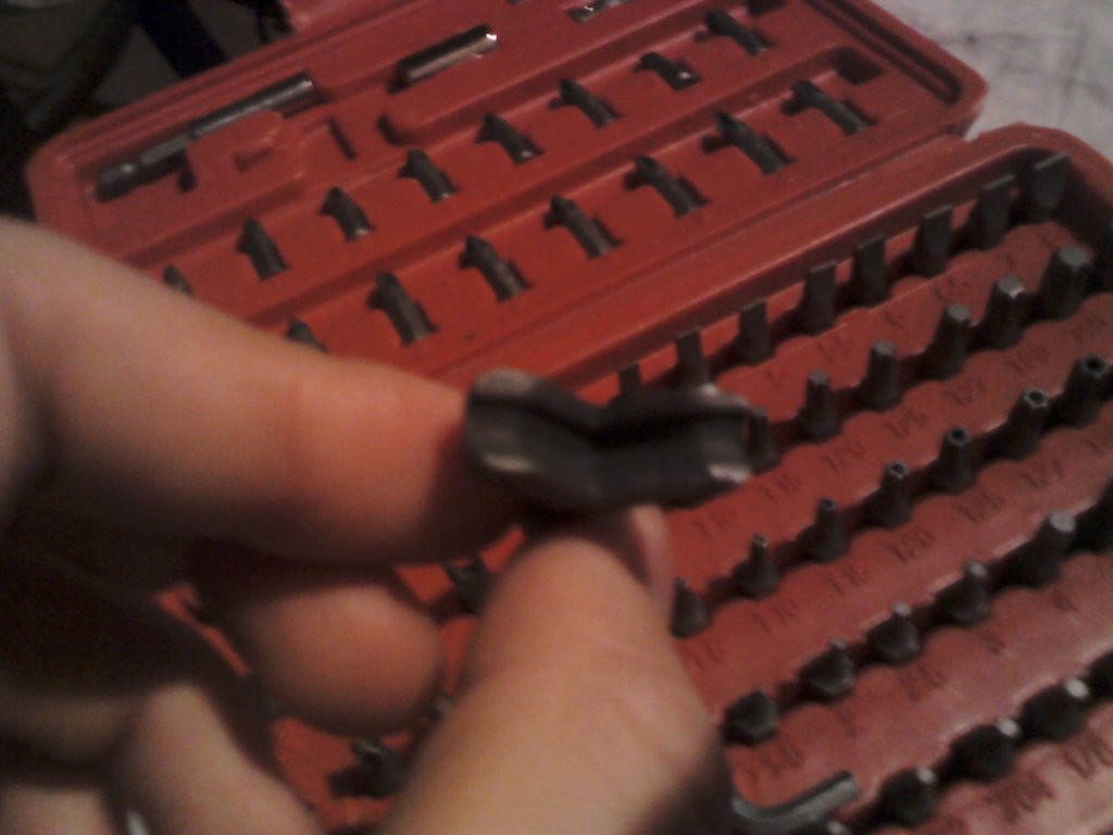

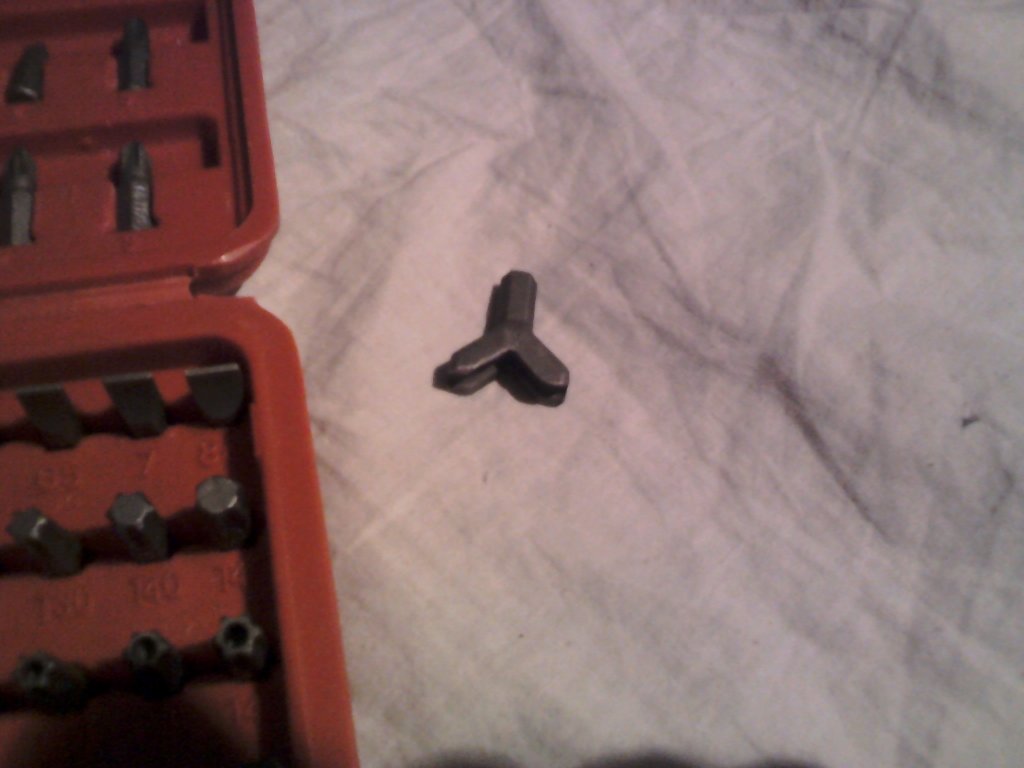

Valaki tudja hogy ez mire való? Ilyen csavarhúzóhoz való bitkészletben volt, de eddig még nem sikerült rájöjjek, hogy mit tud.
Dobócsilag.
Nem ilyet lehet vele tekergetni?
Szárnyas anya "betét", ha jól látom, mert a fotó elég pocsék. Ezzel lehet ki-be tekergetni.
Sőt nekem van olyan betétem is (nem gyári, én csináltam), amivel a ma szokásos, behajtós ajtópántokat lehet ki-be tekergetni. Több mint hasznos, ha sok ilyet kell szerelni.
Ebben a szárnyasanás dologban van valami. Meg az a szemescsavaros se néz ki hülyeségnek. Holnap keresek valami ilyesmit és kipróbálom :yes:
Ilyen vékony "műcső"-vel még nem találkoztam, de valóban arra hasonlít (nekem is az ugrott be elsőnek).
Beledugják, és tekergetik a kívánt passzent méretig. (mikor össze kell toldani).[OFF]Mármint ha műcső tágító lenne.
Pontosan így müködik és így eszik és isszák is.
