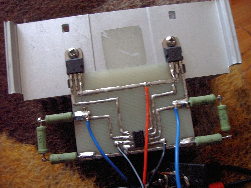

(#) Mayan hozzászólása Okt 15, 2009 /
Legújabb alkotásom, tl082, bd243, és 45 ohm, semmi több. Nagyon szépen szól, semmi brumm, stb.

(#) Mayan válasza Mayan hozzászólására (») Okt 16, 2009 /
Itt vannak a képek, végre itthon van a kis cucc és a nagy hangfalakon, cd-ről is high-end hangja van, nagyon jó felbontással. A szobahangerő megvan, nem is kell a max. TL082, BD243C, 45 ohm, feszültségkétszerező táp, a trafó 6.3V váltófeszt ad. Jobb a hangja mint a zennek, ez főleg azért lehet mert egyáltalán nincs a jelútban kondi. Kristálytiszta, nagyon részletező, mégsem zavaró, jellegzetes A-osztályú hang. Valaki megkívánta esetleg ?
(#) hapro válasza Mayan hozzászólására (») Okt 16, 2009 /
A fesz. kétszerezés csak azért kell hogy nagyobb legyen a feszültség?
Vagy most jobban megnéztem a fényképet, itt az egyszeres feszültségből 1-1 dióda+ 1-1 kondival állítasz elő szimmetrikus tápot?
Test pedig az lesz ami a "jellel jön"?
Külön táp-test nincs ezek szerint?
Elvileg ilyen típusú táppal el lehet menni egészen 12-15V-ig? Csak az IC megengedett tápfeszültségéből gondolom. Mert akkor lesz neki +-12-15V.

A hatásfoka pontosan olyan mint más A osztályúaknak.
(#) Mayan válasza hapro hozzászólására (») Okt 16, 2009 /
Ez a kétszerezős táp azért jó mert +- tápnak is használható csak éppen egyoldalas az egyenirányítás. De így sincs brumm. A föld a trafó szekunderének egyik pólusa. A másik pólushoz megy a két dióda ellentétes polaritással. A szokásos.

(#) Kovidivi válasza Mayan hozzászólására (») Okt 17, 2009 /
Átgondoltam a működését. Ha jól értelmezem, akkor a 47ohmon folyamatosan folyna áram a hangszóró felé, de a műveleti erősítő negatív visszacsatolása miatt pont annyira nyitja ki a tranzisztort, hogy (alapesetben, mikor nem szól zene) a kimenet földpotenciálon legyen, így rendesen felfűti az ellenállást. Maximum kivezérlésen kevésbé melegszik, és a maximumot akkor disszipál, amikor a bemenet földre van kötve. Ha pedig szól a zene, akkor a bemenő jelhez képest nyitja és zárja a tranzisztort? Üdv!
(#) highand válasza Kovidivi hozzászólására (») Okt 17, 2009 /
„Maximum kivezérlésen kevésbé melegszik, és a maximumot akkor disszipál, amikor a bemenet földre van kötve”
Azt gondolom, hogy amennyiben a zenei jel hosszú idejű integrálja 0 ( az szokott lenni) és feltételezzük, hogy a kivezérelhetőség szimmetrikus, akkor a disszipáció nem függ a kivezérléstől A osztály esetében.
Szvsz.
(#) lapose válasza highand hozzászólására (») Okt 17, 2009 /
Jogos az észrevétel, csak a szóban-forgó kapcsolásban, a negatív irányban a kivezérelhetőség 4 ohm-nál nem üti meg a 10%-ot, ennek minden következményével.
