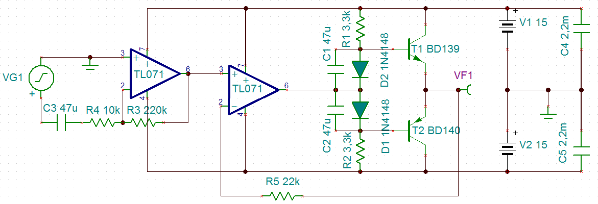

A kis HTA-d viszont nagyon tetszett. Jók a mélyei,csak az erősítése igen gyatra. Láttam egy A osztályú erősítődet ami elé TL074-el csináltál előfokot,nagyon tetszett. Ezt a kettőt összekombinálva milyen lenne? Csináltam még 1 rajzot,Tinában jól viselkedik,de ez csak elmélet.

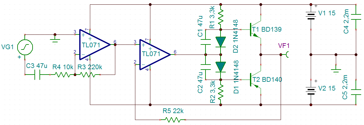

(#) (Felhasználó 46585) válasza scooby_ hozzászólására (») Aug 19, 2010 /
A BD 140-es kollektora és emmittere fel van cserélve. Így működik a TINÁ-ban?
(#) scooby_ válasza (Felhasználó 46585) hozzászólására (») Aug 19, 2010 /
A Tina az ilyenekre nem érzékeny. Bezzeg ha kicsatoló kondit teszek az áramkörbe már mondja a magáét. A BD140-es tényleg fordítva van! Köszönöm hogy szóltál!
(#) CIROKL válasza scooby_ hozzászólására (») Aug 19, 2010 /
„A Tina az ilyenekre nem érzékeny”
Akkor mit szimulál ? ha nem érzékeny az ilyen szarvashibára.
(#) scooby_ válasza CIROKL hozzászólására (») Aug 19, 2010 /
Leteszteltem előtte is utána is. Csak négyszöggel küldtem meg és ugyan az maradt az eredmény.
