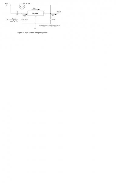

Én egy olyan feszültség stabilizátort szeretnék építeni,amelyik stabilan tartja a 14,4v-ot, a bemenő16-20 volt-ból.
Akku töltésre használnám az aggregátor 12 voltos kimenetét.
Ezért is írtam ide az aggregátoros fórumba.
Nem akartam ezért újat nyitni.
Szóval direktbe azért nem jó, mert pár perc után már a feszültség jóval 15 volt felett jár.
De sima fesz. stabilizátorral+ tranzisztorral épített sem mert az ugyanúgy leterheli az aggregátort.
Valami relés megoldás amelyik lekapcsol ill. újra bekapcsol egy bizonyos feszültség elérésénél?
Létezik a problémámra valamilyen megoldás?
(#) mipilu válasza szem hozzászólására (») Márc 20, 2009 /
Ezt próbáltam úgy, hogy a lm7812 negatív lábára raktam egy potít így tudtam feszt 14.3V-ra állítani.
