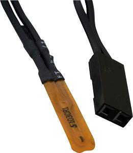

Alaplapi,vagy ATX ház hőszondák javításában akadtak gondjaim.Egy ATX ház hőszondája,névlegesen a HDD hőmérsékletét érzékelő szonda rosszul lett rögzítve.A szonda két lábát (nem a fóliát) sikerült rögzíteni egy csavarral,de a szigetelés nem sérült,mégsem működik.Egy P3-as gépből beültettem egy másikat,az már működött,de ugyanez lett a vége,mert ugyanezzel a módszerrel lett rögzítve.Nincs a szonda előtt semmilyen kerámiabetét,csupán a fólia előtti zsugorszigetelés kapott nyomást,ami újra lett forrasztva,mégsem működik.MIÉRT?

Egy kép ezer szónál többet mondhat. Miért nem készítesz egy jó kis makrófelvételt arról a szondáról. Esetleg multimérellel, ohmméréssel megmérhetnéd az ellenállását. Így az is kiderülne, hogy dióda, vagy ellenállás.
(#) Marchioly válasza kadarist hozzászólására (») Jan 17, 2010 /
Igazad van.Megpróbálok készíteni egy pár képet róla,de azthiszem ismerős lehet a szonda,mivel csak egy páros vezetékhez kapcsolódik,polaritásfüggetlen,és egy 2 cm hosszú sárga műanyagfólia takarja a hővezető két vékony fém ágát,aminek a végén egy miniatűr fekete alkatrész látszik.Angolul:Thermal Sensor.A képet nem én készítettem,mivel nem sikerült,de ez a kép is mefelelő,kivétel,hogy az én hőszondámon nincs a fólián szám!

A zsugorcsövet alaposan levágtam,nem láttam sérülést,újraforrasztottam,az eredmény ugyanaz:Lo.
A másik szenzor fóliáját megbontottam,a vezeték végén az alkatrész szétporladt.Valószínűleg a nyomás hatására eltört az alkatrész.
Ugyanez lehet az előzőnél is,csak még félig működik.

Megtaláltam a hivatalos nevét,és típusát:
Bitspower Premium Thermal Sensor Cable
Model: BP-TTS

(#) Marchioly válasza Marchioly hozzászólására (») Feb 15, 2010 /
Egy ABIT VH6II-ről sikerült levenni egy hőszondát.Végül is ezen az alaplapon kettő van,és nem fóliás,hanem egy termisztor szonda,hasonló a 640-1K NTC 0,5W 5% RM2,5 TERMISZTOR-hoz.
