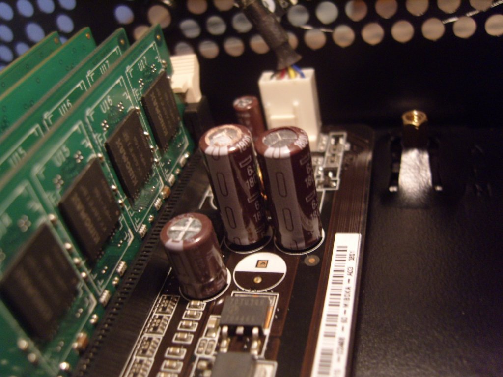

(#) steve25 hozzászólása Máj 30, 2012 /
me Sz.gép takaritás közben észre vettem hogy az alaplapomban (ASUS M2N E sli) a jobb felső sarokban felvan púposodva egy kondenzátor és olyan barna szinü a teteje. nincs gond vele, működik, meg minden de szeretném meg előzni a bajt.... 1800µF 6,3V os kondenzátort irt. de ebbe melyik jó? van low esr mint a tápban 105c kondenzátor vagy sima is jó bele?
(#) bbb válasza steve25 hozzászólására (») Máj 30, 2012 /
105°C-os 1800µF és akár 16V-os is lehet. (De azért a 6,3V-nál inkább nagyobb legyen.)
Én simát nem raknék bele, ha már nekilátok (minek küzdenék vele párhavonta? Oda jó minőségű alkatrészt kell rakni!).
(#) steve25 válasza bbb hozzászólására (») Máj 31, 2012 /
Köszönöm a segitséget. neki is látok majd, egymás melett van 2 egyforma amibol at egyik púpos, érdemes ugye mind2 kicserélni?
(#) didyman válasza steve25 hozzászólására (») Máj 31, 2012 /
Ha Nichicon van benne, akkor elég azt az egyet cserélni (jobbat irreálisan drágán kapsz oda úgyis), azok szórványosan döglenek, ha Ostor semicon van benne, akkor inkább az összeset. 1800µF-osat nem fogsz kapni, a CPU magfeszültségéhez meg a 6,3V is untig elég, igaz, hogy a nagyobb feszültségűnek az ESR-e és élettartama is jobb, de valójában felesleges, olyan vékony méretben úgysem fogsz 1500µF/6,3V-oson kívül mást kapni, a méretezésben meg van elég tartalék ahhoz, hogy egy szem 1500-as legyen, ha mindet cserélni kell, akkor mondjuk a két szélsőt szoktam sorban következő kapacitásúra cserélni, vagy bontok oda szilárdelektrolitosat. Igazság szerint itt nem a kapacitás a lényeg, hanem az, hogy kellően alacsony ESR álljon rendelkezésre (ez pedig a kapacitással arányos), csökkentve ezzel a táp kimeneti imedanciáját egy adott szint alá, és hogy a kondikon lehetőleg egyenletesen osszon meg a disszipáció. Namost, a gyárilag ott lévő japánok esetében az az egy kondi kiesése sem fog gondot okozni, az ostorok meg eddigre öregedtek bőven annyit, hogy egy sima Yageo SC is messze jobb paramétereket tud mutatni azoknál, a 20%-kal kisebb kapacitás ellenére is.

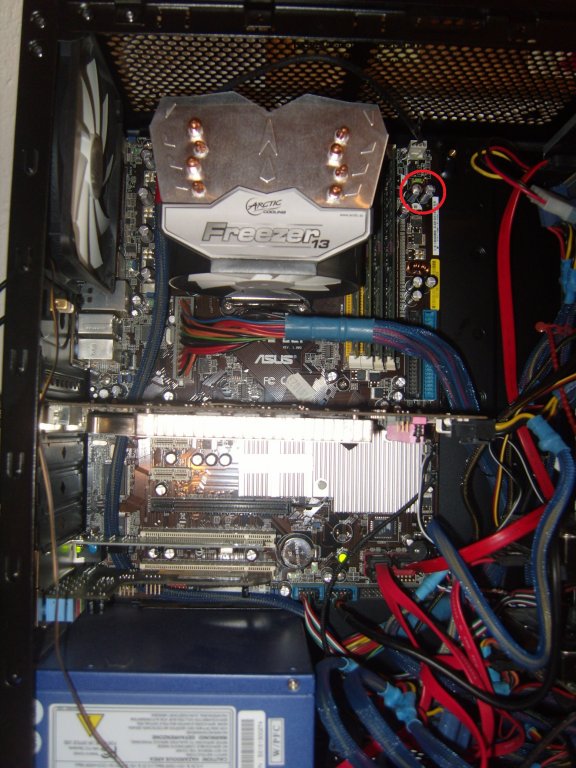

(#) steve25 válasza didyman hozzászólására (») Máj 31, 2012 /
Ez a kondenzátor mivel van kapcsolatban? mármint hogy memória cpu stb.?
a képen a jobb felső sarokban van
RAM. A legelső lesz megfelelő, szita szerint elférhet a második is.
És akkor, elég a rosszat kicserélni?
