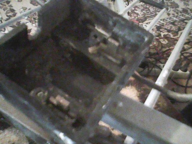

(#) jani1987 hozzászólása Nov 12, 2013 /
Sziasztok. Nagylepke típusú antenna szerelés, de hogyan? Ugyanis a csatlakozó része két kiálló fém "tüske". És itt megállt a tudomány, hogy hogyan kössem össze az árnnyékolt kábellel.
(#) kadarist válasza jani1987 hozzászólására (») Nov 12, 2013 /
Mutass képet!
(#) jani1987 válasza kadarist hozzászólására (») Nov 12, 2013 /
Este nem megyek fel a padlásra, de holnap lövök egy képet.
(#) zolika60 válasza jani1987 hozzászólására (») Nov 12, 2013 /
Bizony egy kép jó lenne.
(#) jani1987 válasza zolika60 hozzászólására (») Nov 13, 2013 /
Na ehun van ni. Bocs a képhibáért, de már csak így sikerült.
(#) kadarist válasza jani1987 hozzászólására (») Nov 13, 2013 /
Ki van véve az aszimmetrizáló balun a dobozból, ezért nem lehet rákötni a koaxkábelt.
