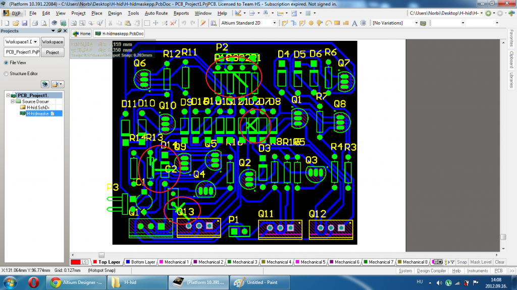

Én most ismerkedem ezzel a szoftverral, egy szép nyákot szeretnék készíteni kihasználva az autoroute funkcióját, a kapcsolási rajzot megrajzoltam, átimportáltam az alkatrészeket a PCBre, szépen elhelyeztem őket, de az autoroute funkció mindig rövid zárat csinál , hiába próbálkozok többféle beállításokkal szabályokkal. Ha lenne 4-5 átkötés az se lenne probléma, de úgy veszem észre, hogy a program semmiképp se akar kihagyni egy összeköttetést se, akár rövidzár árán is behúzza a vezetősávot ha nincs más lehetősége, pedig nekem nyugodtan megfelelne oda egy átkötés. Nemtud valaki segíteni? Vagy ez egy ilyen program, mivel az ipari világban a többrétegű nyáklapok esetében nincs szükség átkötésekre így nem is ismeri azt? A hozzászólás módosítva: Szept 13, 2012
Megnyitottam, de hol van ezen rövidzár? Szerintem a program automatán nem tud átkötéseket tenni, azt manuálisan kell csinálnod.
A pirossal bekarikázott részekre gondolok. Csak a "Bottom Layeron" engedélyeztem a vezetősávok tervezését, mivel egyoldalas nyákot szeretnék készíteni. Végül is, lehetne úgy csinálni, hogy ahol ilyen rövidzár van ott azt átkötöm egy darab vezetékkel, csak azt hittem van erre jobb módszer is ahol szoftverből ezt beletervezi.
Ha a zöld vezetősévra kattintasz, a tulajdonságaiban át tudod tenni a felső rétegre, max forrpontokat kell tenned. Szerintem igy jó lesz. Ahol keresztezik egymást, ott előtte szét kell húzogatni őket.
