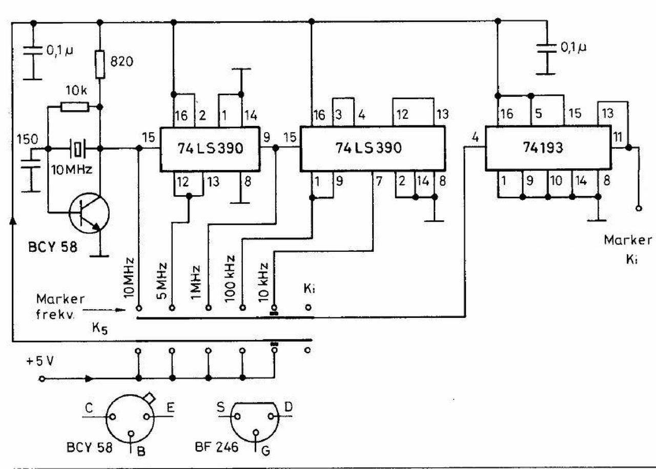

Szia gerenk.Koszonom amit kuldtel.Szeretnem kalibralni,kaphatok utasitast magyar nyelven?Koszonom.Esetleg a markergeneratornak a kapcsolasi rajzat amelyiket keszitettel.Az egyik oldalon megkaptam de nagyon rosszul latszik.

Marker generátor, a kimeneten 2-3 nS TTL tűimpulzusokat kapsz olyan frekvenciával amit beállítottál.
