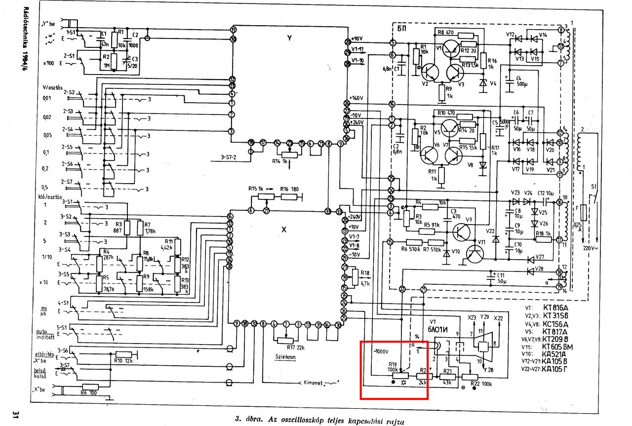

(#) sany hozzászólása Nov 21, 2016 /
Van egy OML-2M régi orosz oszcilloszkópom. Egyszer már itt a fórumon, kértem tőletek segítséget. A fókuszt állító potméterre beporosodott, ezért rosszul érintkezett. Kitakarítottam, befújtam kontakt spray-vel, stb. Ezidáig bírta is, de most már teljesen feladta a harcot, hiába fújom ki. Mivel ezen a potméteren csaknem 1000 V -os feszültség folyik át, ezért nem találok hozzá ilyen típusú potmétert. Milyen megoldást lehetne kitalálni a potméter helyettesítésére? A feszültségosztás pl. 2 db 47 KOhm -os ellenállással működne? A képen bekarikáztam az említett potmétert, az R19 -es jelzésű.
A hozzászólás módosítva: Nov 21, 2016
(#) kadarist válasza sany hozzászólására (») Nov 21, 2016 /
A feszültség nem folyik... Ha műanyag forgatótengellyel ellátott, nagy pályájú potmétert választasz, akkor nem követhetsz el nagy hibát a cserénél.
(#) szapcsika válasza sany hozzászólására (») Nov 21, 2016 /
Az nem a fényerő poti?
Nem ismerem a konkrét típust, de szerintem sima potival helyettesítheted, csak szigetelten legyen felszerelve a háza és a tengelye. Az 1000V nem folyik, csak az áram. Viszont lehet rajta 1000V a környezethez képest. Most meg nem mondom, a két vége között milyen fesz van ezen a készüléken, de célszerűen ne válasszál mechanikailag kisebb méretűt, mint ami most van benne.
Szerkesztés: mármint a potmétert szigetelten szereld fel, ha most nem úgy lenne, vagy nem teljesen műanyag háza van.
Szereksztés2: Közben látom már kadarist megelőzött ugyanezzel.
(#) sany válasza kadarist hozzászólására (») Nov 21, 2016 /
Bocs, igen tudom nem folyik. Elírtam.
(#) sany válasza szapcsika hozzászólására (») Nov 21, 2016 /
Valóban a fényerőt szabályozza. A feszültségre gondoltam. Esetleg teljesen műanyag 250kOhm -os potméter is jó lehet? Most egyelőre csak ez áll rendelkezésemre.
Műanyag jó lesz, de maradj meg a 100knál, mert ez része egy osztónak.
Sikerült a potmétert kicserélnem. Félsikerem már van, mert be jött a zöld pont. De sajnos, csak akkor jó, ha a fókusz potméter teljesen alacsonyra van letekerve. Különben, egy szikra jelenség játszódik le a fémház és a potméter környezetében valahol. De a történethez hozzátartozik, hogy a 24kOhm ellenállást ki kellett cserélnem mert letört szerelés közben az egyik lába , egy 18 KOhm-os ellenállással helyettesítettem. Ezt a jelneséget okozhatja a kisebb értékű ellenállás vagy a betett potméterrel lesz gond?
(#) szapcsika válasza sany hozzászólására (») Nov 22, 2016 /
Mire cserélted a potmétert? Azt írtad, csak 250k-s van. Vagy szereztél 100k-t?
Jól értem, hogy ha a fókusz fel van tekerve, akkor szikrázik? Vagy állandóan szikrázik? Melyik potméter szikrázik? A fókusz, vagy amit cseréltél?
Sötétben nézd meg, hogy hol szikrázik, tisztítsd le a koszt, ha van rajta és próbáld meg a szikrázó részeket távolabb vinni egymástól. A nagyfeszen lévő részeken ne legyen hegyes kiálló rész, forrasztások egyenek szép gömbölyűek.
(#) sany válasza szapcsika hozzászólására (») Nov 22, 2016 /
Egy B 100Kohm -os ra, ilyen típusúra. Sajnos, a műanyag potméteremet nem találtam meg, pedig ilyet szerettem volna belerakni biztonság kedvéért. Igen , ha a fókuszt teljesen feltekerem, akkor szikra jelenik meg. Nem a fókusz potméterét cseréltem, hanem a fényerőt ( R19- es jelzésű).
A hozzászólás módosítva: Nov 22, 2016
A fényerő poti egyik vége -1kV-on van. Ha a ház és a tengely nincs szigetelten szerelve, áthúzhat. De ki kéne deríteni, hogy pontosan mi szikrázik és hol.
Sajnos megvan a potméternél húzza át a szikrát. Most már értem , mi a baj. Az eredeti potméter teljesen zárt potméter volt. Ilyen az eredeti potméter.
(#) gkari válasza sany hozzászólására (») Nov 22, 2016 /
Dehiszen az 10kohmos! A kapcs. rajzon viszont tényleg 100k. szerepel.
