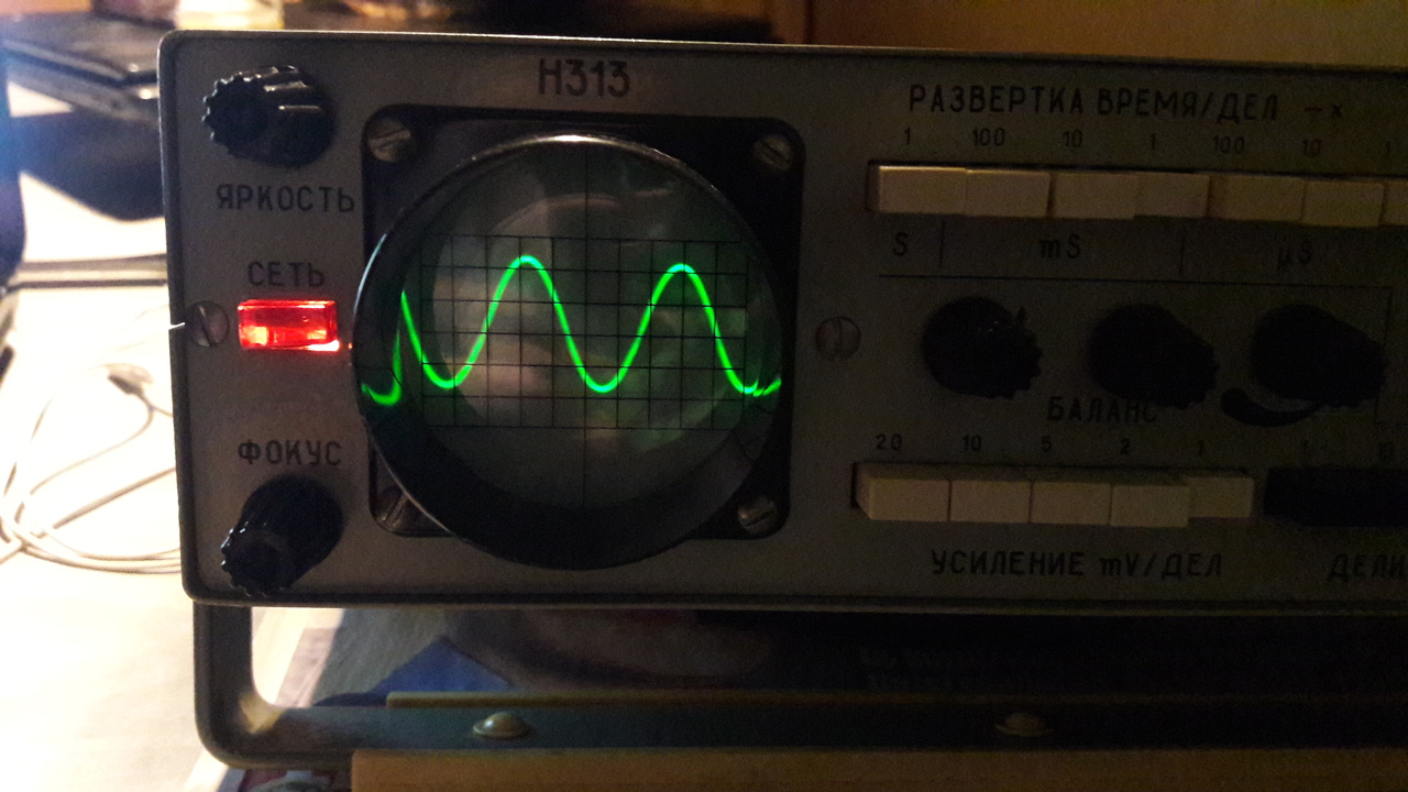

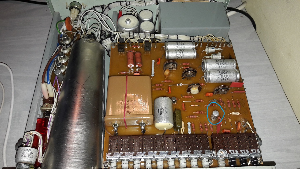

Nemrég vettem a szkópot akkor vékonyabb volt a jel és az utobi időben egy kicsit vastagabb lett.Én azt gondoltam hogy ilyen kicsi a cső akkor a vonalnak is vékonyabbnak kell leni.De ha ez a normális akkor nem csinálok vele semmit.
(#) nagym6 válasza asasin hozzászólására (») Jan 23, 2017 /
Úgy tűnik, mintha jó lenne. Lényegében a fókuszon kívül nemigen lehet javítani rajta. Gyengébb fényerő ad még vékonyabb vonalat.
Képek róla., ehhez lehet hasonlítani.
Lehet trigger jitter miatt is vastagabbnak látszó vonal.
A hozzászólás módosítva: Jan 23, 2017
(#) asasin válasza nagym6 hozzászólására (») Jan 23, 2017 /
Lenne egy buta kérdésem mivel nem vagyok nagyon jártas ebben a dologban de mi a trigger jitter? Azért gondolkoztam a kondicserén hátha valami kis zaj "ráült" az alapjelre és azért látszik vastagabbnak a jel.
(#) nagym6 válasza asasin hozzászólására (») Jan 24, 2017 /
Ha zaj ráül az alapjelre, az valamilyen eltérítési sebességnél látható lenne úgy, mint a mérendő jel. Lehet próbálkozni, hátha kivehető valami jel a frekvenciájának megfelelő eltérítésnél.
Jitter, ebben az esetben amikor az egymás utáni kirajzolások nem pont ugyanott kezdődnek, hanem egyik pld.: 1mm-el jobbra, következő kirajzolás 1mm-el balra, a trigger bizonytalanság miatt. Minden következő kirajzolásnak pontosan ugyanoda kellene esni. Bár ez csak vízszintes irányba vastagítja a vonalat.

(#) asasin válasza nagym6 hozzászólására (») Jan 24, 2017 /

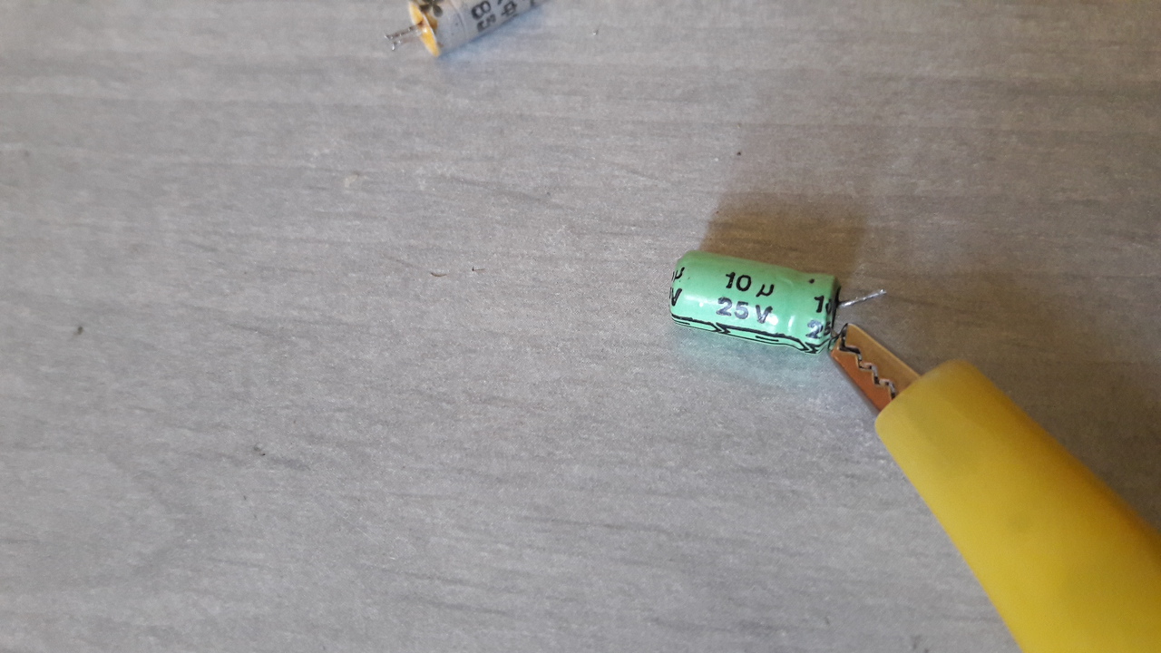

Kiszedtem az egyik kondit lemértem és érdekes mérés jött ki. A kondira 10µF/10v van írva lemértem és 0,083nF írt ki a műszer. Ezt cserélhetem 10µF/25V kondira?
(#) kadarist válasza asasin hozzászólására (») Jan 24, 2017 /
Persze, cseréljed csak! Szépen nézd át a többi elkót is.

Mod.: A kondenzátor kapacitása a lényeg,a feszültsége annál ami benne volt kondinál kisebb ne legyen,nagyobb még lehet.

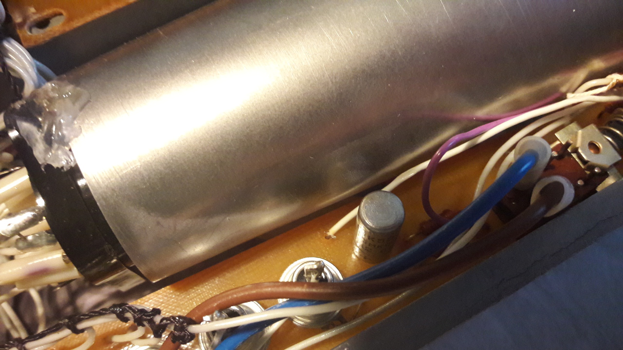

ezek a régi szovjet fémházas kondik ráznak ha hozzáérek? mert engem az egyik nagyon megrázott
(#) szikorapéter válasza asasin hozzászólására (») Jan 24, 2017 /
Annak a típusúnak amit a gépedben látok annak nem kéne,de van olyan amelyiknek a háza az egyik kivezetése.
(#) asasin válasza szikorapéter hozzászólására (») Jan 24, 2017 /

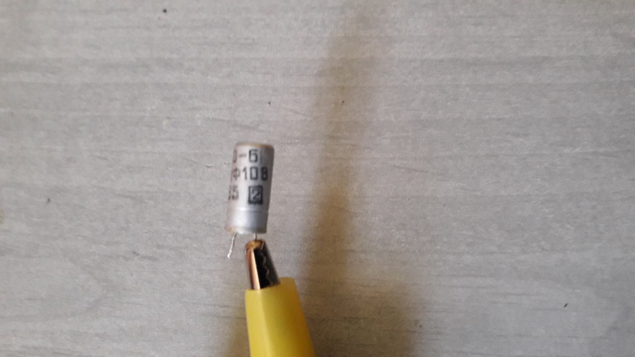

Ez a kondi olyan mint az előző csak ez 5µF/100v -os. Ezt is lemértem 4,3µF mértem rajta. Ezt mekkora kondival tudom helyettesíteni? Mert ekkora érték már nem kapható.És eléggé megrázott
A hozzászólás módosítva: Jan 24, 2017
(#) pucuka válasza asasin hozzászólására (») Jan 24, 2017 /
Pl. egy ilyennel. Lehet, hogy egy kicsit masszírozni kell, hogy beférjen az eredeti helyére.
(#) Hp41C válasza asasin hozzászólására (») Jan 24, 2017 /
Nem kell cserélni, az elektrolit kondenzátorok tűrése nagy. Ez az elérés csak 14%, benne van a tűrésben. Ha mégis cseréled, 4u7 megfelel helyette.

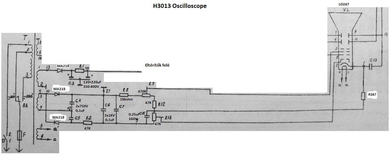

Sziasztok. H3013 tulajokhoz lenne egy kérdésem. Az alábbi kapcsolási rajzon ismeretlen értékű ellenállásnak keresném az értékét. Remélem valaki tud segíteni (saját készülékemben nem is leltem ezt az ellenállást). Válaszokat előre is köszönöm.
Mod.: R36-os ellenállásról lenne szó.
A hozzászólás módosítva: Jan 29, 2017
(#) kadarist válasza szikorapéter hozzászólására (») Jan 29, 2017 / 1
220kohm.

Elvileg ha a lemezeket nem kötöm be ,de ez az áramköri egység megvan,már egy pontnak meg kell jelennie a képernyő elején nem?
Igen, így van. Viszont érdemes valamilyen határozott potenciálra kötni ezeket a lemezeket, mert a sztatikus feltöltődés miatt elmászhat és torzulhat a kezdtben szép pontod.
(#) szikorapéter válasza kadarist hozzászólására (») Jan 29, 2017 /
Egyenlőre a cső épségét akarom megnézni,utána jöhetnek az eltérítő áramkörök.

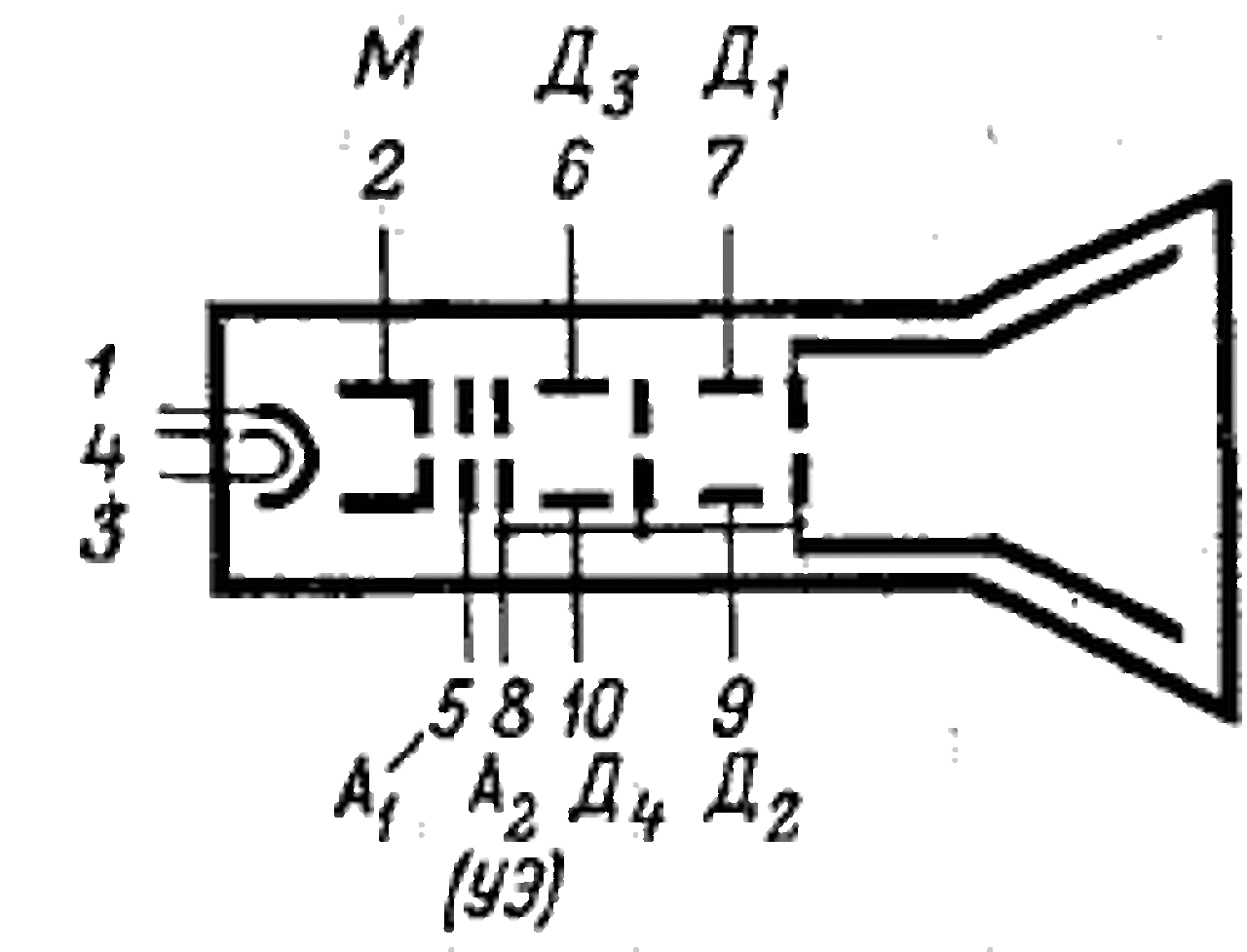

Fűtő feszültség megvan,táp feszültség megvan (1KV,ha felfűt akkor visszaesik 998-988V-ra attól függ hol áll a két potméter),de kép nincs. Itt egy rajz. Bár én a gyári értékeket használtam mégsem megy. A gyárinál viszont a csőbekötés számozása hibás. Ezen a rajzon az első rács (A1) az 5-ös lábra van kivezetve,még az oroszon a 8-ast jelöli ami pedig az A2 lenne. Akkor most a potmétertől jövő szálat melyik rácshoz kössem hogy kapjak valami képet? A cső elvileg okés. Jelen álláspont szerinte (ez a rajz csőbekötése szerint) az 5-ös lábon van a potméter levezetése, a 8-as lábon nincs semmi.
(#) Robin2 válasza szikorapéter hozzászólására (») Jan 29, 2017 / 1
A 8-as lábat is be kell kötni. Az eltérítő lemezeket hova kötötted?
(#) szikorapéter válasza Robin2 hozzászólására (») Jan 29, 2017 /
Eltérítők egyenlőre üresen állnak. 8-as lábon nincs feszültség. (mondjuk akkor sejtem hol a gond). Van egy másik tápfesz rész onnét kell oda is tápot adni (ami a gyári rajzon az "eltérítők felé" felirat van)?
Az eltérítőket kösd össze a 8-as lábbal, vagy a földre. A nyolcas láb az "asztigmatizmus", ez általában egy potira szokott menni, ami az eltérítő áramkörök tápfesze (kb 200V) és a föld között van.
(Igen, a te rajzod alapján, kösd az eltérítők felé pontra.)
Akkor a 8-as lábat az eltérítőkhöz,és az egészet egyben a földre?
Nem. Az eltérítő lemezeket vagy a 8-as lábra vagy földre. A 8-as lábat meg az "eltérítőkhöz" pontra.
