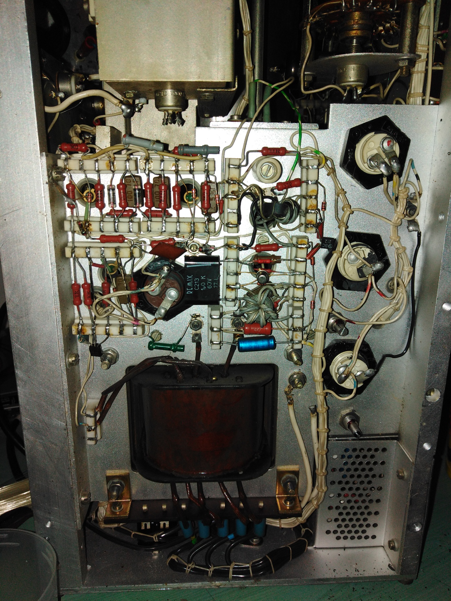

Így a nyári szünetben két nyaralás között mókoltam kicsit a szkópomon. VJ72-nek köszi a tippet, meghúztam őket és a brumm el is tűnt szinte teljesen, csak valami nagyfrekvenciás maradt rajta, de nagyon minimális. Ha picit életlen a vonal, nem is látszik. Sikerült megtalálnom a kettes csatornában a hibát: a VARIABLE potihoz menő két vezeték közül az egyik leszakadt. Kicseréltem hosszabbra, és ezzel meg is javult az a csatorna. (közben valahogy leszakadt ugyan az a vezeték az egyes csatornánál, így azt is cseréltem ) Viszont valahogyan mindeközben újra brummos lett, és most hiába huzigálom az anyákat, nem segít . (ugye jó elkókra gondolok? Összesen 4 kodnit találtam a szkó alján anyával rögzítve (kép), azokat mind meghúztam.)
Cseréld ki ezeket az ezeréves MM elkókat.
Rengeteg későbbi bosszúságot, hibát előzöl meg vele. Nyugodtan beépíthetsz snap-in elkókat, csak a rögzítésére ügyelj. (Rubycon, Nichicon vagy egyéb megbízható típusokat használj.)

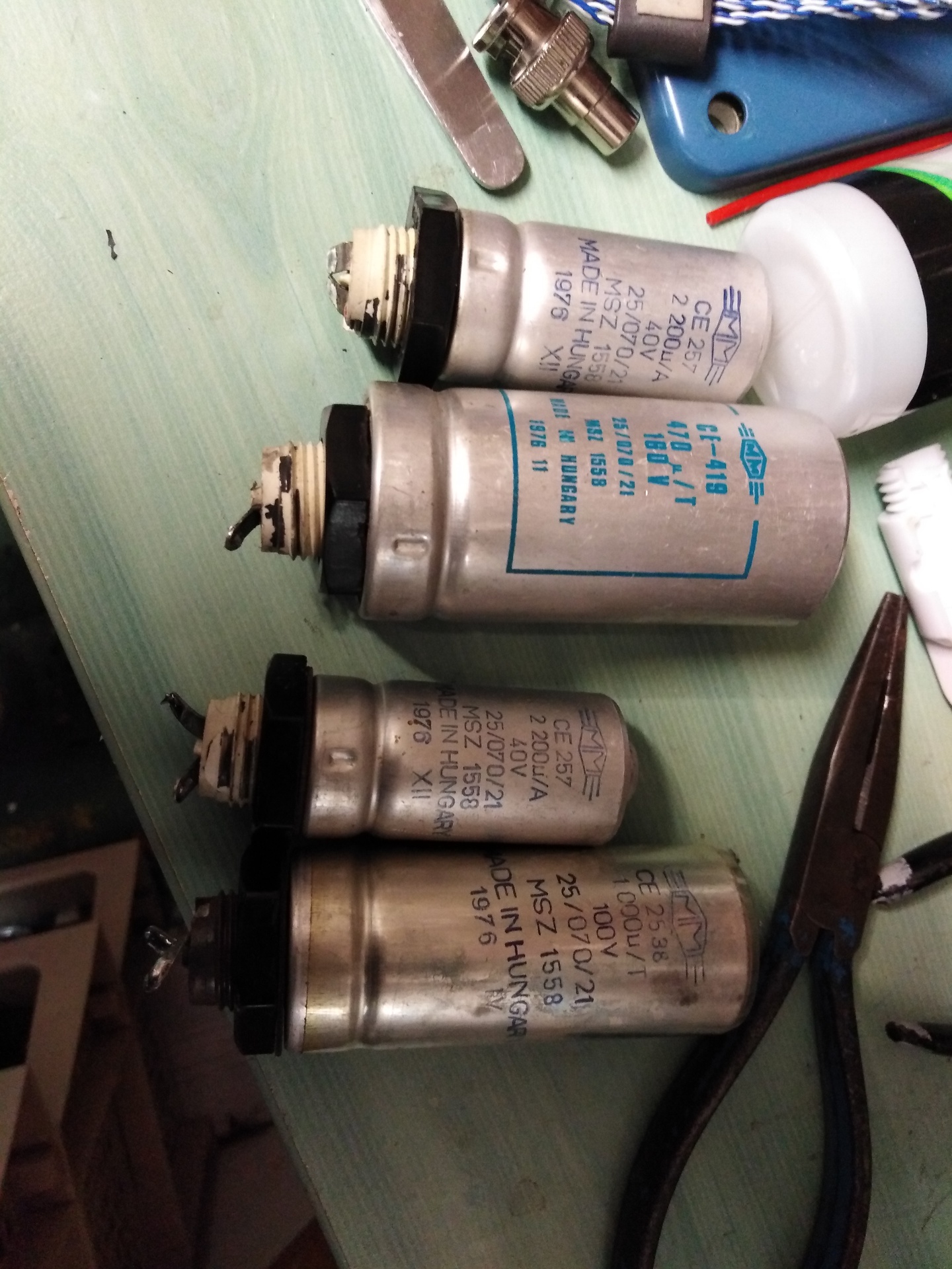

Na kint vannak. Szép 34 éves pufferek. Majdnem 2,5-ször idősebbek mint én...
Holnap megyek boltba újakért (hátha vannak, bár itt vidéken ez kétesélyes). Azt még majd kitalálom hogy hogy mennek a helyükre az újak, mert a jobboldali panel (vízszintes eltérítés, trigger, stb) nem kibillenthető. Azt csak remélni tudom hogy kiszedés közben nem szakadt le kábel sem... Apropó, nem tudja valaki hogy hogy hívták a tervező anyját? Ha az elkó csere nem válna be, akkor van esetleg valami tipp hogy mi okozhatja még a brummot? Illetve a nagyfrekis brummot nem valami kerámia vagy fóliakondinak kéne kiszűrni?
Általában az ESR nő meg olyan mértékben, hogy a kondi már nem látja el jól a szűrést.
Kapacitásra minimális csökkenés tapasztalható. Ezek a régi MM kondik ilyenek.(Állásban is tönkremennek.) Idézet: Miből gondolod hogy beválik? A műszerész nem időjós, nem csereberél alkatrészt vaktában, meg hasra ütve, hanem hibát keres és a hibát javítja ki, azaz a hibás alkatrészeket cseréli. Azok az MM elkók nem nagy számok, de 40-50 év után sem szokott velük gond lenni. Ha mérve (kapacitás és ESR) jók, én biztosan nem nyúltam volna hozzájuk. Az ESR meg akkor lényeges ha olyan helyen van ahol nagy az árammeredekség (pl. kapcsolóüzem), ha 50Hz-et szűr akkor majdnem lényegtelen. Azért csak majdnem, mert ott is impulzusban töltődik az elkó ha nagy áramok folynak. „Ha az elkó csere nem válna be, akkor van esetleg valami tipp hogy mi okozhatja még a brummot?”

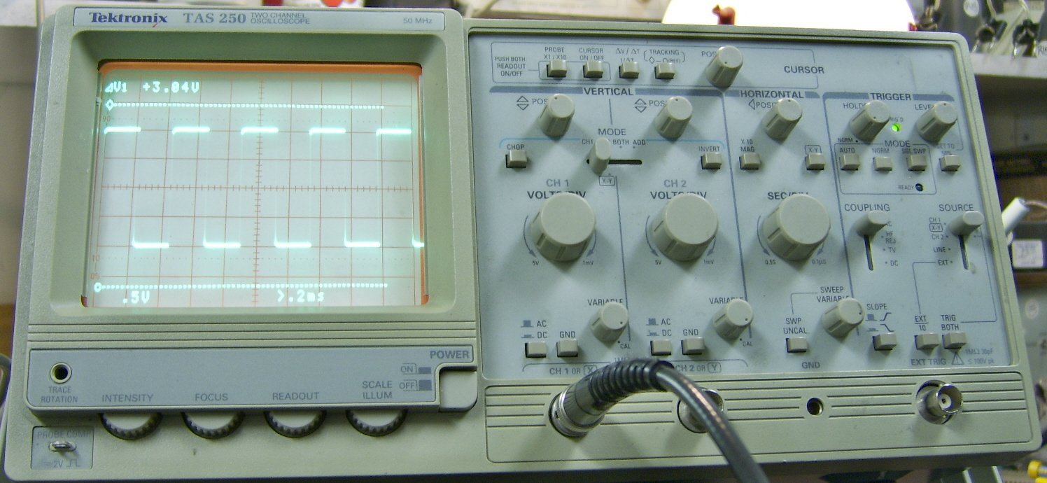

Hozzaájutottam egy Tektronix TAS 250 szkóphoz Panasonic sugárcső van benne. A sugárzott képével van egy kis baj a vízszínt elvan benne csúszva (ferde), lóg a jobb oldala kb 1,5-2 mm-t. Van e mód finomhangolásra valamilyen módom. Egy szrvíz dokumentum is érdekelne ehhez a műszerhez.
"Trace rotation" sugárforgatás feliratú beállító potit kell találni vagy kívül, vagy belül a ks. cső áramkörében. Esetleg kívülről kis trimmerhez lehet hozzáférni.
A csatolt fotón: bal oldalt az "Intensity" poti mellett
