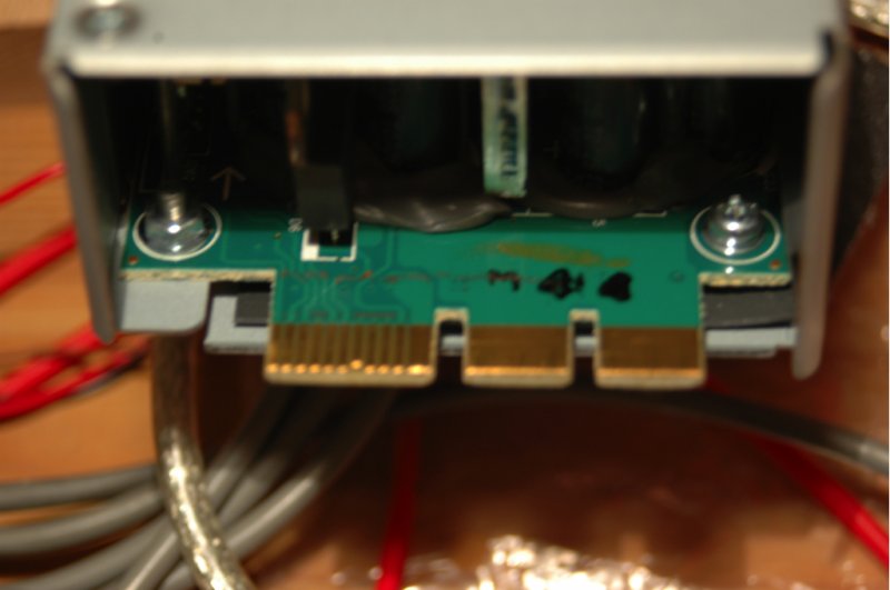

Van pár darab Apple tápegységem, Xserve tepsiszerverekbe való. Elég nagy áramot bírna leadni 12V-on, amit szeretnék használni, de sajnos a bekapcsolásig nem tudok eljutni, annyira meg nem értek hozzá, hogy nekiálljak. Ami rá van írva:
Model No.:API5FS44
Apple P/N: 614-0385 (ez kevésbbé érdekes).
Az Acbel nevű cég gyártja/gyártotta, a néhányadik kapcsolatfelvételi kísérletemre sem reagáltak, szóval doksi vagy bármi nincs hozzá. Azt gondolom amúgy, hogy a szerver előlapi cuccai (pl. kapcsoló) aktív kapcsolatban állnak a tápon lévő vezérlővel, ott megy az okosság.

(#) ruczati válasza ruczati hozzászólására (») Márc 30, 2011 /
Így, ugyanilyen az alja is. Néhány ponton 5, egy ponton 4V mérhető a 230-ra való csatlakoztatás után.
(#) interferi válasza ruczati hozzászólására (») Márc 31, 2011 /
Meg lehet probálni egy 12V 3-5W os izzoval a testhez képest az 5V és a 4V os lábakat , lehet hogy a 4V tos lesz a bekapcsololáb mint a pc tápegységeken az 5V meg a készenléti feszültség. Lehet hogy valamelyik lábra kell 5V ot adni.
(#) ruczati válasza interferi hozzászólására (») Márc 31, 2011 /
Az izzos dolgot kiprobalom, az 5 es 0V-ok rakosgatasat mar kiprobaltam. Majd meg ugye a kepek.
Koszi.

(#) interferi válasza ruczati hozzászólására (») Ápr 1, 2011 /
El is felejtettem írni hogy a nagy áramú 12V os kimenetre is kéne rakni terhelésnek egy 15-21W os izzót mert vannak tápok amik terhelés nélkül nem indulnak. Kéne egy kép az adattáblájáról hátha abból is kiderül még valami.
