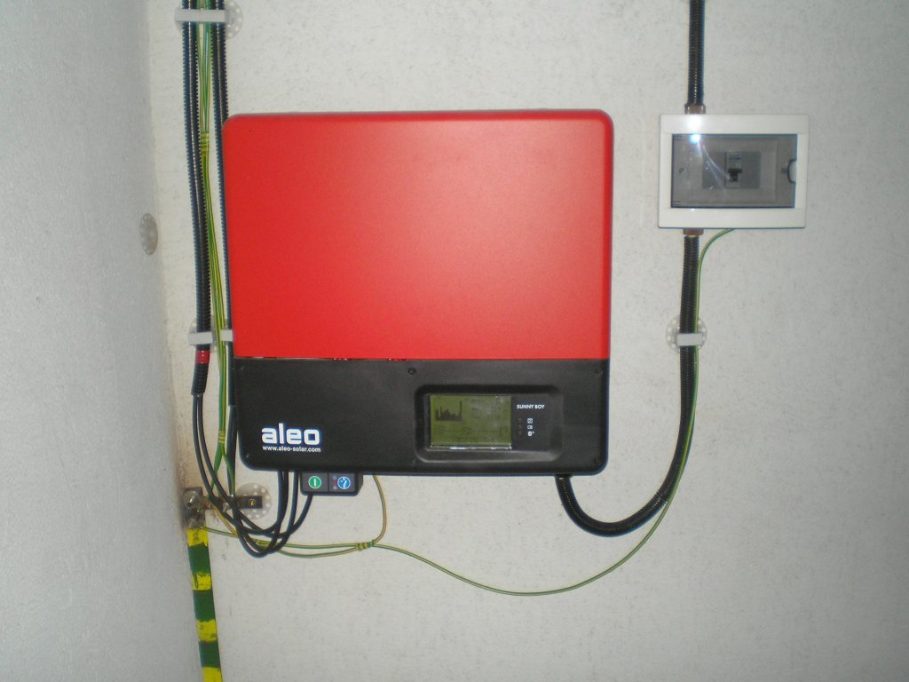

(#) aakyboy hozzászólása Nov 17, 2011 /
Remélem tudtok segíteni.
Én termelek áramot, nem sokat, de néha van többlet (főleg ha nem vagyok otthon és nincs komoly fogyasztó).
A kérdésem az lenne, hogy ha rákötném a lakás elektromos hálózatára (jelenleg elkülönítve van), akkor elképzelhető, hogy "visszafelé" fog forogni a villanyóra vagy pont kinyírom szegényt. Gondoltam mielőtt egy-egy az egybe rákötöm (fázis-fázis, nulla-nulla) megkérdezlek Titeket. Előre is köszönöm.
(#) Atis57 válasza aakyboy hozzászólására (») Nov 17, 2011 /
A mai órák mind, a régebbiek is 2/3 -n már úgy készültek ,hogy visszaforgásgátlósak.
Van erre is mód elektronikus órával-"Csak szerződés +némi szerelési dij "????(néha 100 000 Ft -t emlegetnek ,persze amúgy azért ingyenes). kérdése.S akkor legális.
(#) pucuka válasza Atis57 hozzászólására (») Nov 17, 2011 /
A "villanyóra" amióta létezik a mai formájában, az pedig már megletősen régi, mindíg is visszaforgás gátló volt. A vissza termelést egy másik, fordítva bekötött mérővel mérték, mérik. Ma már az elektronikus fogyasztás mérők már egyben tudják mérni, mindkét irányt, természetesen külön külön, mert mindegyik esetben más a tarifa.
aakyboy: A bejövő hálózatra rákapcsolásnak műszaki feltételei vannak, (persze jogi is) meg se próbáld csak úgy rákötni, mert csitt csatt meg füst a vége. A feltételekről tájékozódj az áramszolgáltatódnál. (nem biztos, hogy megéri)
(#) tomi50 válasza aakyboy hozzászólására (») Nov 17, 2011 /
A hálózatra táplálás csak hálózatra tápláló inverterrel lehetséges amelyik szinkronban van a hálózattal mert onnét kapja a vezérlőjelet hálózat nélkül el sem indul.
(#) Atis57 válasza pucuka hozzászólására (») Nov 17, 2011 /
nálam volt felszerelve 1954-s Ganz óra s nem volt "racsnija".A szlovén meg; mindegy mit csinált csak előre számlált....
A mostani "Óra "igy néz ki".
