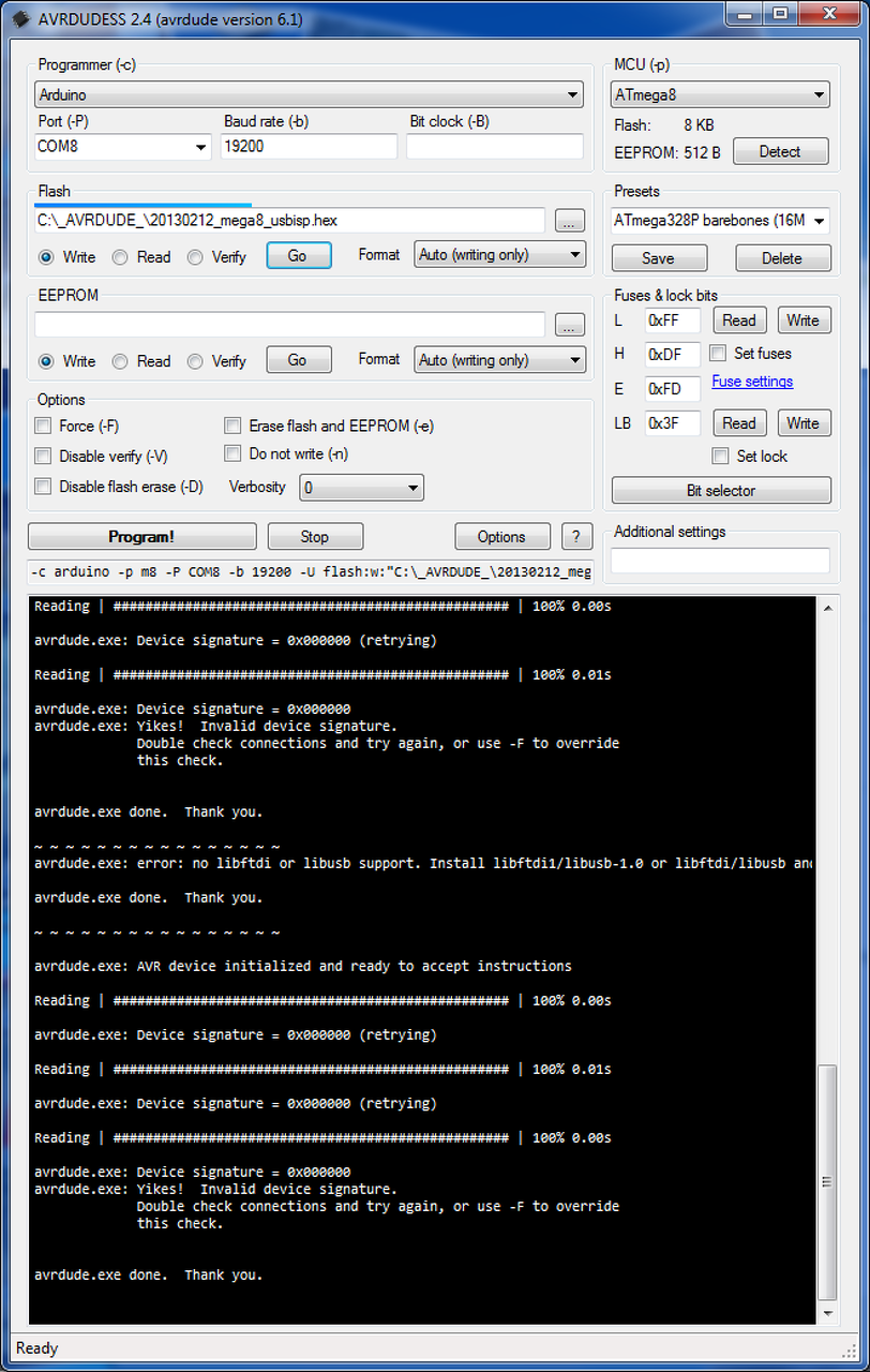

(#) RoliNyh válasza morgo hozzászólására (») Okt 2, 2017 /
Nem volt, bemásoltam egyet, de a hiba még mindig ugyanaz...

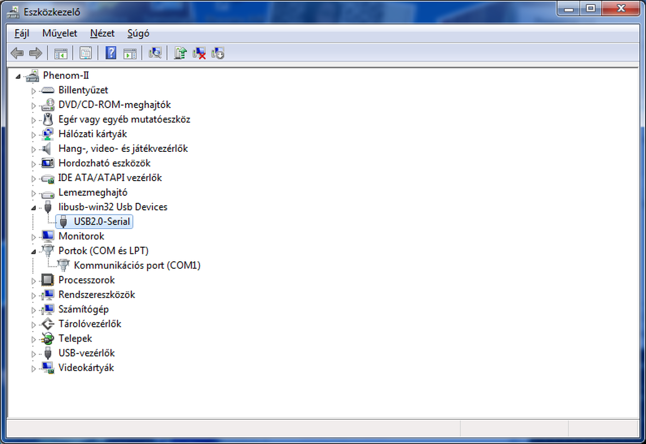

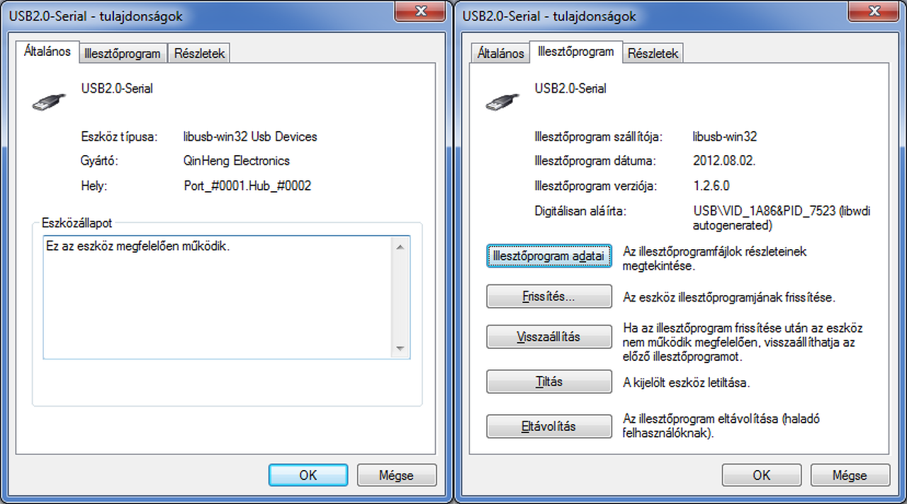

(#) RoliNyh válasza RoliNyh hozzászólására (») Okt 2, 2017 /
Meg vagyok lőve, az eszközkezelőben pedig felismeri, hogy libusb...
Most átállítottam virtuális soros portra, és valami már van, de most meg valami eszközaláírás nem egyezik...
Érdemes megpróbálni a -F kapcsolót szerintetek?
Egyébként a [Go] és a [Program!] gombok közt mi a különbség?

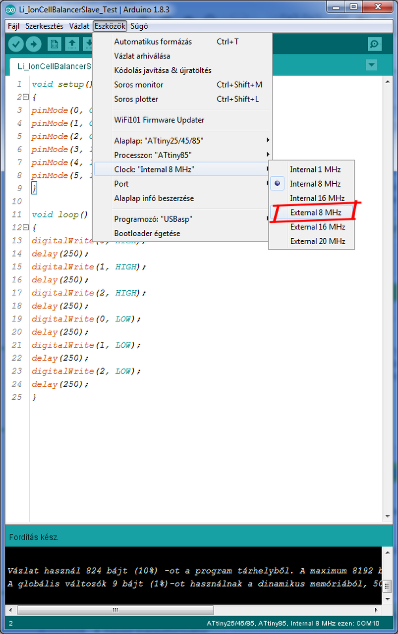

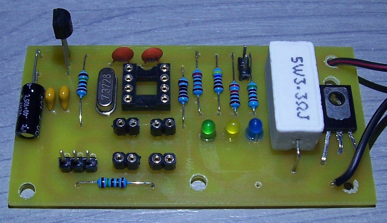

Nos elkészült a procivezérlésű "Smart Li-Ion cell balancer" SLAVE áramköröm egyik prototípusa.
Mint látjátok, van benne egy külső kvarc (7.3728MH), a kérdés pedig az volna,
hogy a külső kvarc használatához mit kell beállítani a programban?
Vagy elég csak az IDE -ben az órajelnél átállítani "External 8MHz" -re?
Kell -e változtatni vagy átállítani valamilyen FUSE bitet?
Egyenlőre csak egy sima három LED -es blinket raknék bele lássam mi van.:
  1. void setup()
  2. {
  3. pinMode(0, OUTPUT);   // LED 0
  4. pinMode(1, OUTPUT);   // LED 1
  5. pinMode(2, OUTPUT);   // LED 2
  6. pinMode(3, INPUT);    // Kvarc
  7. pinMode(4, INPUT);    // Kvarc
  8. pinMode(5, INPUT);    // MCP9700 hőmérő szenzor
  9. }
  10.
  11. void loop()
  12. {
  13. digitalWrite(0, HIGH);
  14. delay(250);
  15. digitalWrite(1, HIGH);
  16. delay(250);
  17. digitalWrite(2, HIGH);
  18. delay(250);
  19. digitalWrite(0, LOW);
  20. delay(250);
  21. digitalWrite(1, LOW);
  22. delay(250);
  23. digitalWrite(2, LOW);
  24. delay(250);
  25. }
Gondolom a 6 és 7 sorok nem mérvadóak, azt valahogy definiálni kellene de konkrétan hogyan is?
A másik kérdés pedigaz, ha átállítom a külső órajelre, tudom -e majd utánna programozni egy sima USBASP -vel?
A hozzászólás módosítva: Okt 8, 2017
(#) Kovidivi válasza RoliNyh hozzászólására (») Okt 8, 2017 /
Jól néz ki a nyák. Akkor ha jól látom, 3.3ohm-ot kapcsolsz tranzisztorral, és kb. 1.1A áram folyik? Ez biztosan elég lesz balanszoláshoz.
Kell változtatnod a fuse bitet is, belső oszcillátorról külsőre, csak nehogy rezonátorra állítsd, mert akkor kizárod magad az AVR-ből addig, míg nem adsz neki külső órajelet.
Ha ezt ki tudod választani : "External 8MHz" , ez csak azt jelenti, hogy az AVR már így van programozva, az IDE nem tudja a fuse biteket programozni soros portos feltöltéskor.
Második keérdésre: fogod tudni programozni.
Azt viszont nem tudom, hogy hogyan tudod az Arduino IDE-vel tudatni, hogy neked nem 8MHz-es kvarcod van, hanem kisebb. Talán az átírás elegendő, de a legjobb, ha leellenőrzöd.

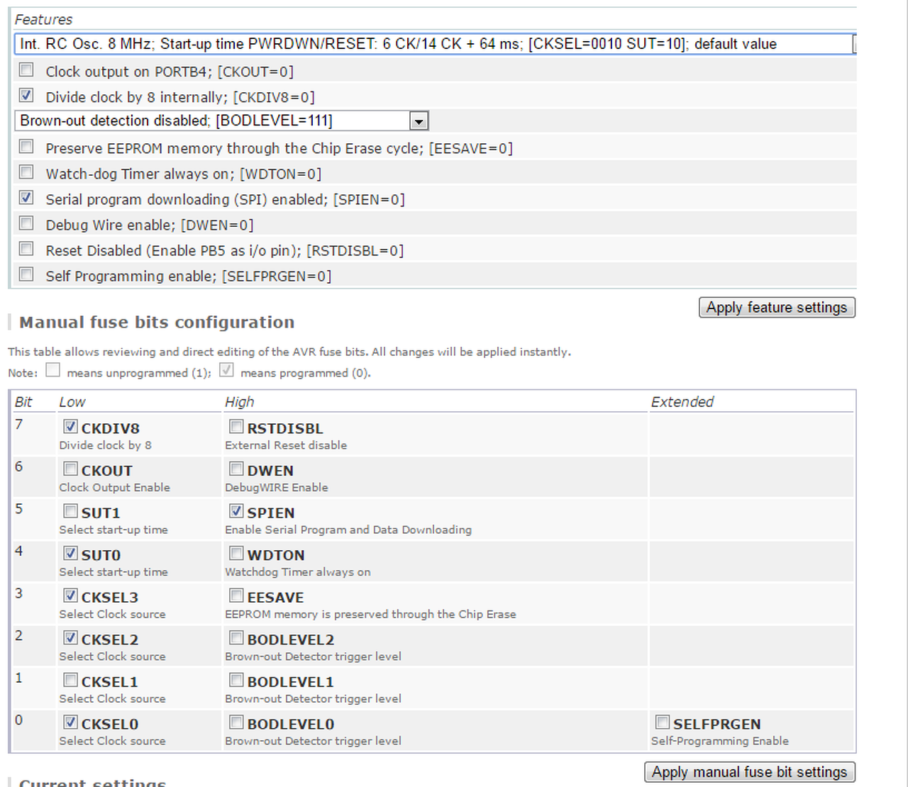

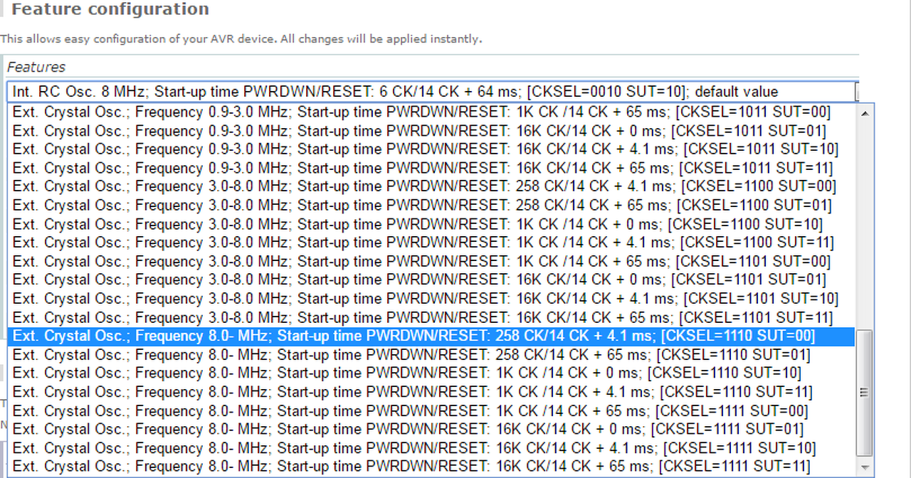

(#) RoliNyh válasza Kovidivi hozzászólására (») Okt 8, 2017 /
Kb annyi igen.
Van itt nyolc féle külső oszcillátoros választási lehetőség (1kép), nem tudom melyík kellene nekem.
A FUSE biteknél (2kép) mit kellene még módosítani? (Egyébként én rezonátort nem látok itt sehol.)
Itt egyébként emlegetnek valami.:
  1. #ifndef F_CPU
  2. #define F_CPU 1000000UL
  3. #endif
ilyesmit is. Ilyen nem kellene az enyémbe? Csak mondjuk 7372800UL értékkel (vagy nemtudom)...
Bár ha jól megnézem, van ott olyan is ami 3.0-8.0 MHz között van, (abból is van nyolc),
esetleg az valamelyík?

(#) tbarath válasza RoliNyh hozzászólására (») Okt 8, 2017 /
Adatlap 23. oldaltól van szó erről (Link).
Az így beültetett elkó lábára én tennék valami szigetelést, nehogy rövidzár legyen.
(#) RoliNyh válasza tbarath hozzászólására (») Okt 8, 2017 /
Az órajelen nagyjából már túl vagyok, mint írtam megy külső kvarcról.
Egyébként majd a sorozatban gyártott panelben szerintem elforgatom az elkót, nem lesz csupasz lábú.
Ez csak az "indoor" tesztpanel lett...

(#) Kovidivi válasza RoliNyh hozzászólására (») Okt 9, 2017 /
Ha letiltod a resetet, akkor nem tudod USBASP-vel többé programozni, csak párhuzamos programozóval (már ha létezik ilyen az AVR-hez), vagy soros porton keresztül bootloader segítségével.
Az órajelnél bármelyik 3-8MHz-et kiválaszthatod, csak az induláskori késleltetést tudod személyre szabni. Válassz a közepéről, legyen is késleltetés, de ne túl sok.
#define F_CPU 1000000UL - ezt kellene átírnod, meg a board tulajdonságainál is. Aztán hogy felülírja-e valahol az IDE, azt nem tudom. Atmel Studioban beírod a program elején, akkor mindent azzal fog számolni.
