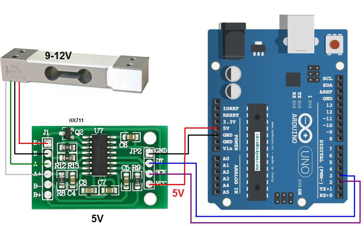

Lenne egy mérleg szenzor, ami 9-12V-ot igényel. Ez valami ipari szenzor, így nem 5V-os. Bővebben: Link
Ennek az Adatait szeretném leolvasni Arduinoval.
Kérdés, hogy miként tudnám ezt rácsatlakoztatni? A HX711 is csak 5V-ot igényel.

(#) wbt válasza Sanyoo8 hozzászólására (») Okt 23, 2017 /
Szerintem nyugodtan megtáplálhatod 5V-ról, a kijövő hasznos jel úgy is differenciális. Az ADC után kell majd átszámolnod a megfelelő súlyra a kapott értéket, itt akkor 10mV lesz a végkitérésed (2mV/V a meredeksége).
