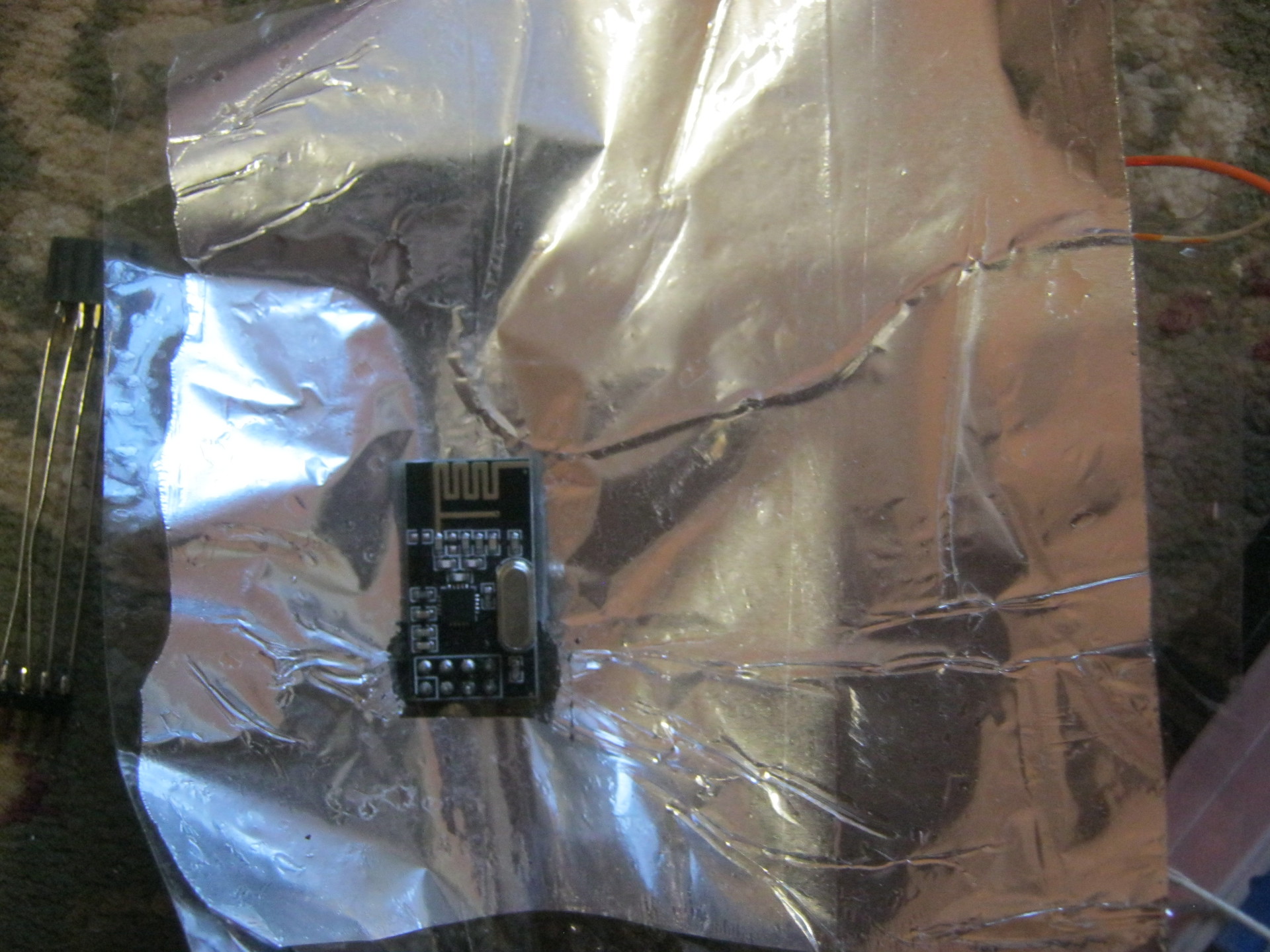

(#) mateatek válasza KoblogPerGyok hozzászólására (») Júl 2, 2020 /
Próbálkoztam. Csináltam egy kiemelőt, ami 6-7 centivel kiemeli a rádiós modult a nyákon lévő tüskesor fölé.
Ha a nyákon van, sehogyan sem megy. Kiemelővel a rádióadó teljesítményszint MIN és LOW állásánál jó. HIGH állásnál instabil, és MAX állásnál csak tapival megy.
Ez azt jelenti, hogy újratervezés.
(#) KoblogPerGyok válasza mateatek hozzászólására (») Júl 2, 2020 / 1
Tegyél alá egy alufóliát, amit folpakba bugyolálsz, így nem vezet. Az alofóliát kösd rá a GND-re. Így mi lesz? Bár kicsit veszélyes, nem mondom...
Csak tanulsággként, ha meg mered tenni, többet tanulhatunk mi is a problémádból. Meg hát a kíváncsiság, ugye… Esetleg nem kell GND, mert túl nagy feszt indukál?

(#) mateatek válasza KoblogPerGyok hozzászólására (») Júl 2, 2020 / 2
Hát igen. Ennyi volt. Most jó. GND-n van.
A fóliát bevontam mindkét felén ragasztó szalaggal, tehát nem okoz zárlatot.
Csak azt nem értem, hogy az ellenállomást miért nem abajgatja ez a baj.
De mindegy, bugyolálni fogok.
Fólia nélkül nem megy.

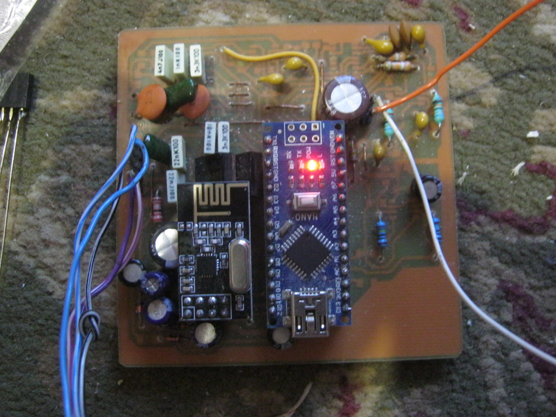

(#) usane válasza mateatek hozzászólására (») Júl 2, 2020 /
Az antenna is miért az áramkör közepébe bámul? Alapból a szélére raktam volna. Mindegy, hibákból tanulunk csak néha sok bosszúság árán.

(#) mateatek válasza usane hozzászólására (») Júl 2, 2020 /
Azon egyszerű okból került így, mert a huzalozás így egyszerűbb lett. Érdekes, hogy az ellen-oldal ugyanolyan huzalozással jó.

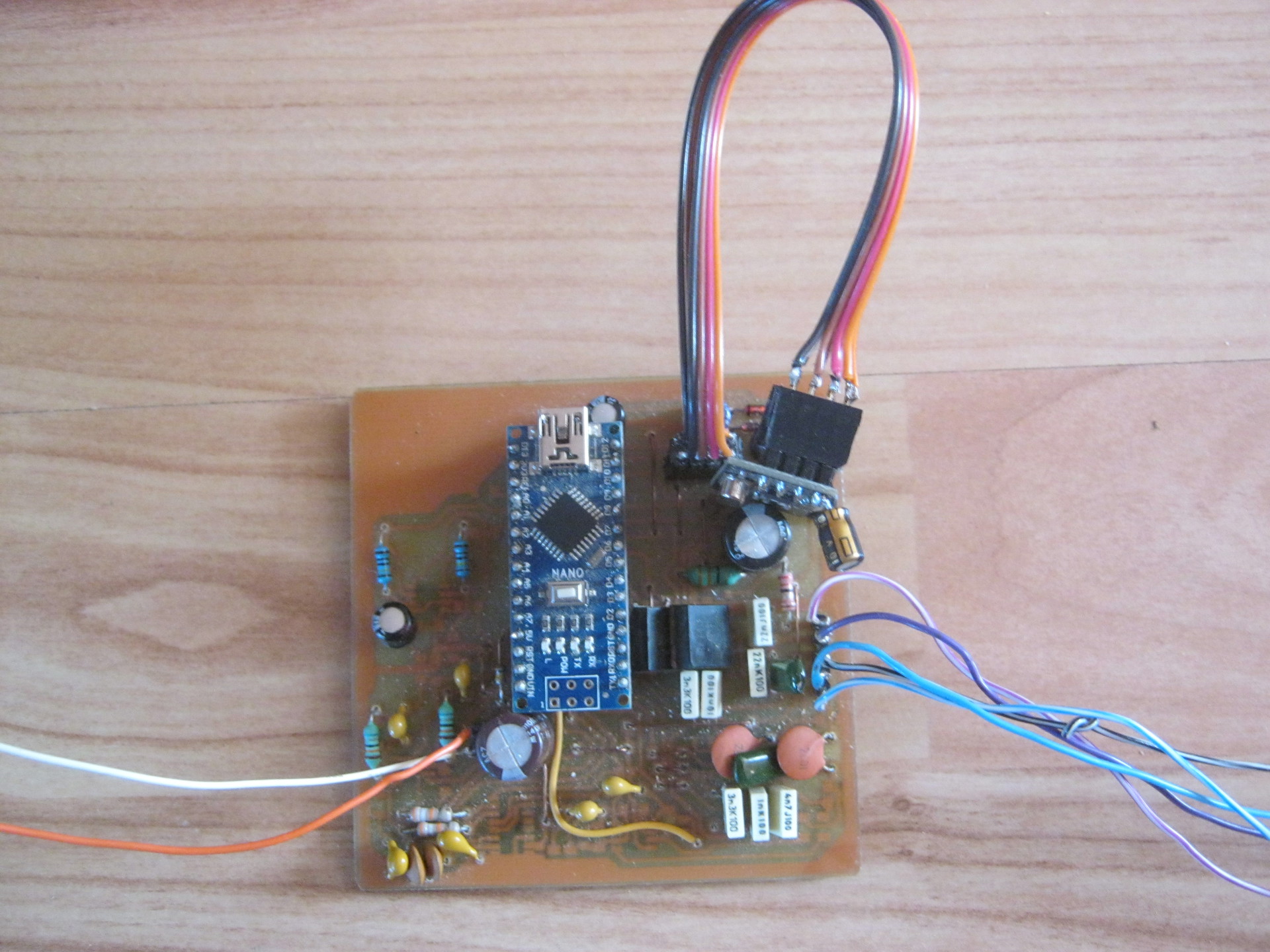

(#) usane válasza mateatek hozzászólására (») Júl 3, 2020 / 1
Nekem nem tűnik ugyanolyannak. A másik NYÁK 2-3-szor nagyobb, és rengeteg vezetősáv van rajta antennaként.
„huzalozás így egyszerűbb lett”
Rádiós áramköröket nem egyszerűségre tervezünk. Nem leszólásképpen, hanem, hogy legközelebb erre is figyelj. Én még a BT és WiFi modulokat is mindíg antennával szélre rakom, pedig azok kevésbé érzékenyek, valamint adobozban a táptól a lehető legmeszebb.
Marad az alufólia, vagy újratervezed. Nem túl éles a fotó, de ha jól látom egyoldalas? A felső oldalát megcsinálhatnád teleföldre és az RF modult is antánnaval kifelé kellene fordítani, és az antenna alatt ne legyen vezetősáv a másik oldalon.
(#) mateatek válasza usane hozzászólására (») Júl 3, 2020 /
Ez az első ilyen rádiós építményem. Egyrészt nem gondoltam, hogy az az 1 (vagy 5?) milliwatt nem okoz be ennyire. Másrészt pedig nem nagyon találni ezekhez semmiféle olvasnivalót, amiből kikupálódhatna a kezdő.
De gyakorlatban úgy nézem, hogy nem is valósítható meg az, hogy a nyákon legyen az adó. Árnyékolással és kiemeléssel sem szereti a max adóteljesítményt. A nyák marad, a rádiót meg száműzni kell valahová, messzebb az elektronikától. Az analóg részeknek is jót tesz a távoltartás.
A kísérletek közben megbukott az alufólia konstrukció is.

(#) mateatek válasza KoblogPerGyok hozzászólására (») Júl 3, 2020 / 1
A probléma gyökere a nyákban van, és annak a tudatos, vagy tudattalan tervezésével. A történet a következő:
A rádiós modul mindegyik lába 20 centiméteres vezetékkel volt bekötve, majd ezen visszahajtottam a modult úgy, hogy ugyanott legyen, mint ahol kb lenne, vezetékek nélkül. Elkezdtem a hosszú vezetékeket egyenként kiszedni és rövid vezetékkel helyettesíteni. Tápvezetékek kiestek. Megszakítás kiesett. MISO lábnál a hosszú zsinór kiszedése után már nem működött. Gondoltam semmi gond, a nyákon ez a szakasz 1 centis. Ezt átvágom, és ide beteszem ezt a 20 centis drótot. Betettem, de nem működött. A kiszedett hosszú vezeték rövidre záró drótjára rá kellett tenni egy ferrit gyöngyöt, plusz a nyákon át van vágva a fólia és egy 20 centis kunkor van helyette. Működik, örülök! A CSN lábon lévőt hosszú vezetéket rövidre zárva már megint nem ment. A nyákra hiába tettem rá a hosszú vezetéket, nem használt. A végén az használt, hogy a rövidre záró drót egy egy 3.3 mikrohenrys fojtó lett.
Erre tervezzen valaki nyákot. Iszok egy sört, meg ráalszok, mert nem tudom ezt földolgozni.

Sajna az spi már foglalat, azon van az rfid író/olvasó.
Hardver soros porton menne a 2 arduino közt a kommunikáció, a softwareSerial-on más egységgel kommunikál.
