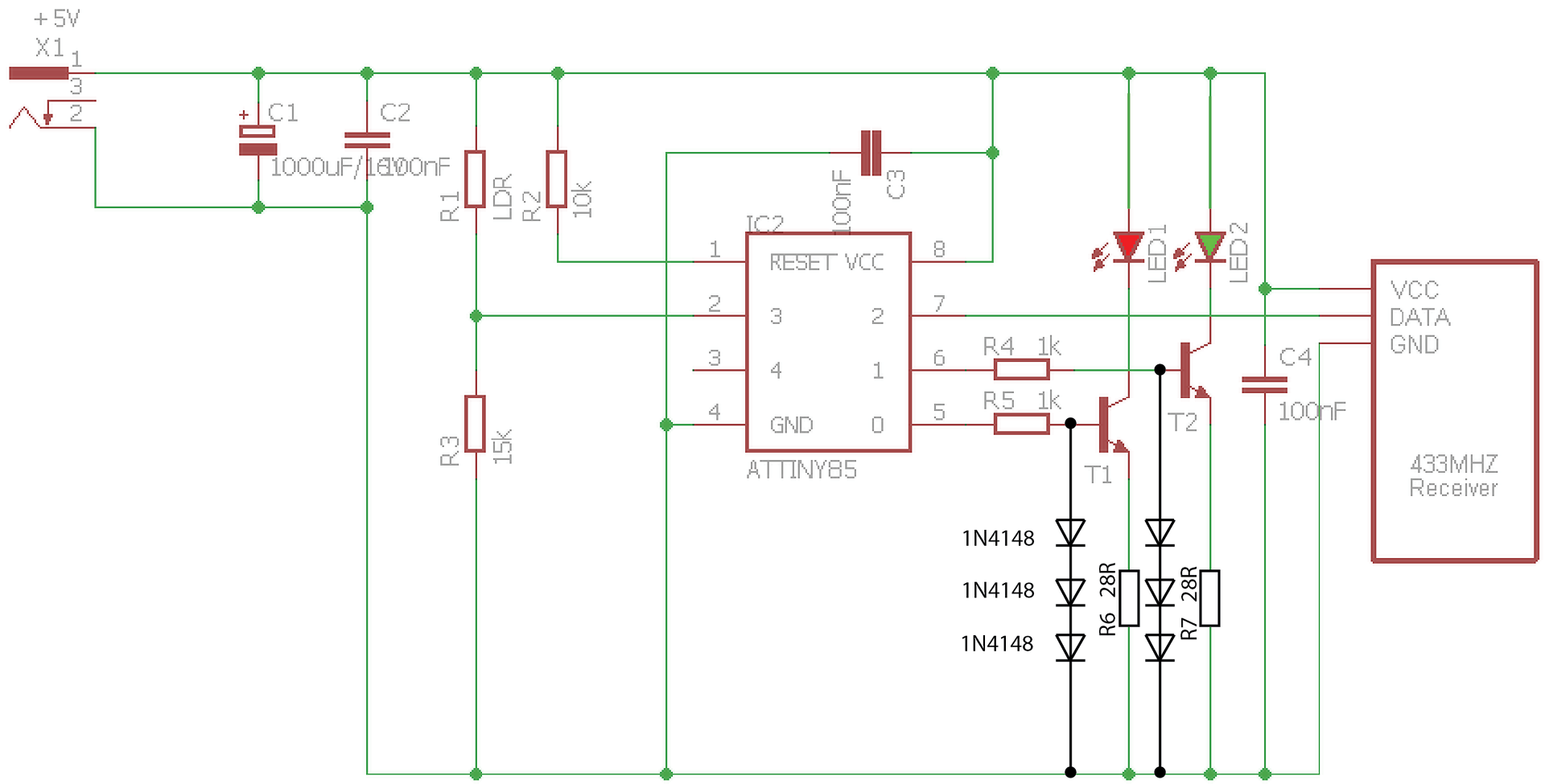

Elso korben az R6 & R7 elotet ellenallasokat tedd az emitterekbe es csereld 82ohm-ra, igy kb 50mA-es arakorlatozott jeled lesz (simple linear current sink).
A hozzászólás módosítva: Ápr 11, 2021
Elirtam 28R, lasd mellekelt modositott rajzot.
- C1-nek elegendo 47u v. 100u/16V - R3-al parhuzamosan lehetne egy 33n (kozel 500ms idoallando) - C4-el parhuzamosan 10u/16V (keramia)
Valtoztasd a kovetkezokepp:
Lasd csatolt kepet.

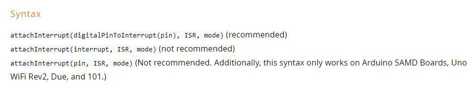

Igen, ezzel még valóban kiegészíthetem a kódot, de az INT0 a PD2 lábon van, ami a digital pin 2.

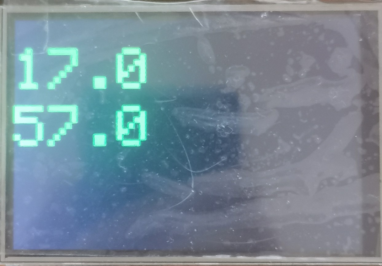

ILI9486 tft kijelzőre szeretnék egy órát programozni óra: perc kijelzéssel a jelenlegi könyvtárakkal nem bírok tudnátok segíteni?

Nem ismerem a használt könyvtáradat...
Miért kell a float? Bőven elég az unsigned char... ennek legalább tizedese sincs... A kiíratás meg formattált módon kellene csinálni, hogy pl mindig 2 karakteres legyen az óra ill. perc Ez is egy jó lib: https://github.com/Bodmer/TFT_eSPI/ sok példával.
Ez a könyvtár/ példák nem fér bele az unoba.
