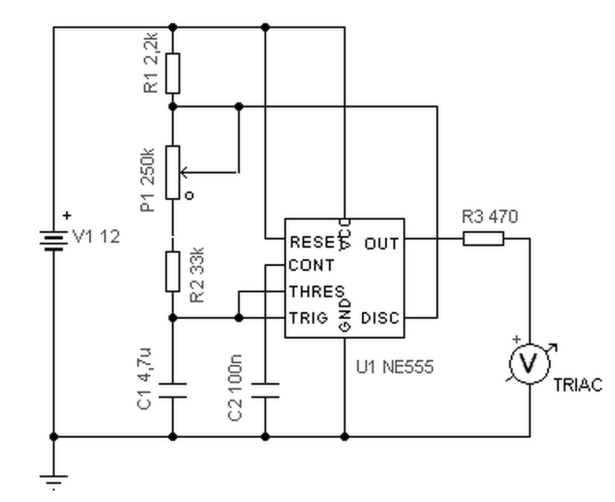

(#) Lovas Gabi hozzászólása Feb 22, 2016 /
Üdv mindenkinek.
Segítségeteket kérném. Olyan áramkört kellene összeraknom, aminek a kimenetén 0.5-5 Hz között változtatható frekit kellene előállítanom egy triak működtetéséhez. Azért kellene az állíthatóság, mert a helyszínen kell hozzáállítanom a rendszerhez. Aki tud, kérem egy kapcsolási rajzzal segítsen. Előre is köszönöm.
(#) pucuka válasza Lovas Gabi hozzászólására (») Feb 22, 2016 /
Esetleg a kis mindenes, az LM555 szóba jöhet.
(#) proli007 válasza Lovas Gabi hozzászólására (») Feb 23, 2016 /
Hello! Mondjuk így..
