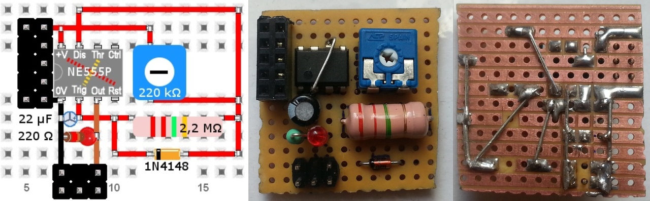

(#) misi2096 válasza misi2096 hozzászólására (») Máj 18, 2013 /
Update: a diódát 1N4148-ra cseréltem, ami a 100 leírás közül csak 1-ben szerepelt és most rendben megy a 30 sec-es időzítés
Ettől még örülnék, ha valaki elmondaná miért ez volt a baj! Szeretném érteni, de nem tudom hol kezdjem ennek a kiderítését. (Datasheet-et olvasom, de nem látom a lényeget..)

(#) proli007 válasza misi2096 hozzászólására (») Máj 18, 2013 /
- Mert Te egy Schottky diódát tettél a kapcsolásba. Ráadásul 1A-eset. Nos, igaz hogy ennek kapcsolása gyors, nyitófeszültsége kicsi, csak éppen a reverz árama adatlap szerint 25 fokon 1mA körüli. (150 fokon meg akár 10mA is lehet) Az 1N4848 meg 25nA/50uA. Cseppet más. A kondi kisütésekor, ami a hosszú időt adja, a dióda zárva van, de záróirányú áramával söntöli a 2Mohm-os ellenállást. Ezért a gond.
- Jelenleg a kondi kisütőárama 0,7..1,4uA között változik. Ezt könnyen befolyásolja a panel szigetelésének átvezetése/szivárgása. Mint ahogy a dióda záróirányú árama is magasabb hőmérsékleten.
üdv!

(#) misi2096 hozzászólása Máj 21, 2013 /
Köszönöm mindenkinek a segítséget, ez lett a végleges verzió (csatolt kép). A trimmert nem fogják állítgatni, így kihagytam az 1k-s biztonsági ellenállást, de 4,5V-ról (3x 1,5V ceruzaelem) is megy.
Ha valakinek van megjegyzése ehhez a verzióhoz, szívesen venném!

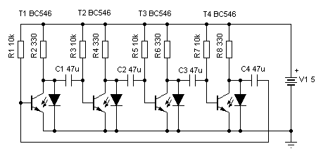

Nekem olyan problémám lenne, hogy astabil multivibrátor alapján szeretnék készíteni futófényt, addig működik is a dolog, hogy hozzá építek még egy „fokozatot”, szépen felvillan az első, a második, majd a harmadik LED is, de ha hozzá építek egy negyedik fokozatot, akkor 2-2 LED párban villog, amivel ugyan azt érem el, mintha lenne 1 sima astabil multivibrátorom, csak 2-2 LED van rákötve az oldalaira. Viszont ha már az 5.-ik „fokozatot” is ráépítem akkor már csak világítanak a LED-ek, tehát zárva vannak a tranzisztorok...
Ha valaki tud erre megoldást, vagy magyarázatot azt szívesen veszem.
(#) proli007 válasza Matyi18 hozzászólására (») Dec 23, 2013 /
Hello! Az a tranyós vacak nagyon kényes mindenre, építs NE555 és CD4017-ből. Egyszerű és biztos működni fog. üdv!

Inkább a rajzát tehetted volna fel, ami készítettél, ha már mindenáron ezzel szeretnéd megoldani. (Mondjuk én meg sem tudom nézni amit belinkeltél.) üdv!
(#) Matyi18 válasza proli007 hozzászólására (») Dec 23, 2013 /
Na akkor csináltam egy rajzot, elnézést a minőségért, de az Eagel-el még nem vagyok jóban. Illetve így biztos működik a link.
Hello! Én összedugtam, és nálam működik. Bár szerintem ez látványosan három fokozattal működik. De azért lett ez így összekutyulva a csatolások, hogy lehetőleg nehezebben lehessen kiigazodni rajta? üdv!
A hozzászólás módosítva: Dec 23, 2013
A kuszaságért a tapasztalatlanság a felelős.
Újra össze raktam az áramkört és kénytelen voltam rájönni, hogy működik, de mint ahogy az előzőekben írtad az tévesztett meg, hogy a három és a négy fokozatos között mekkora különbség van.
Köszönöm a segítséget, és külön köszönet a rajzért. Ez egy jó lecke volt, hogy megtudjam, mire jók és mire nem a tranzisztorok...
